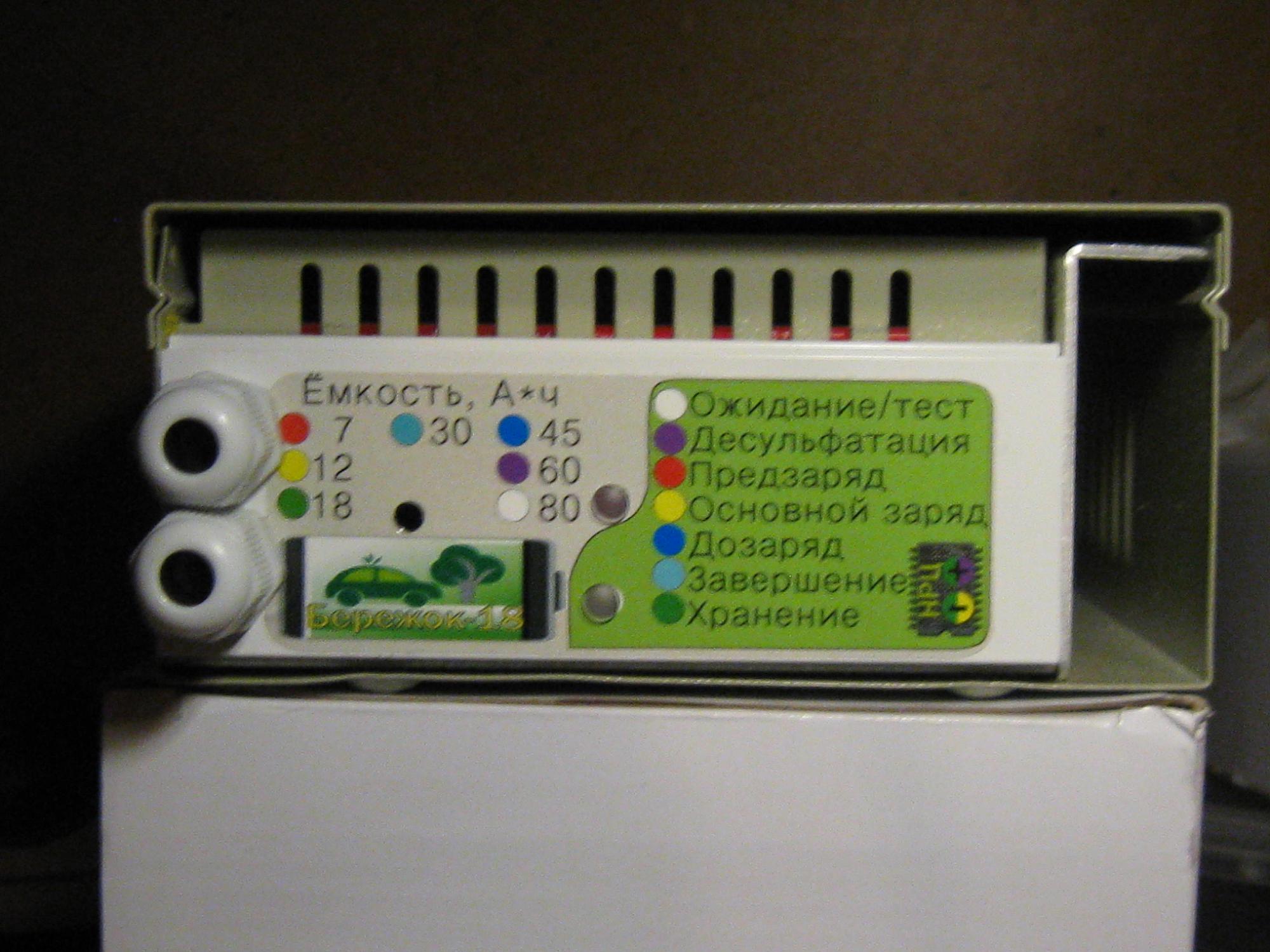

Открыт предзаказ на ЗУ Бережок-18 и 30. (Число означает максимальный ток в амперах). И заодно спеццена на Б-14, к которому жду блоков питания. Срок ожидания с момента предоплаты до отправки ЗУ заказчику 2-3 недели. Платформа всё та же, 4-программная, с индикацией цветом двух светодиодов.
Цены для предзаказа (стоимость пересылки Почтой России, кроме отдалённых районов, включена):
  • Бережок-14 - 5300р.
  • Бережок-18 - 6300р.
  • Бережок-30 - 7300р.

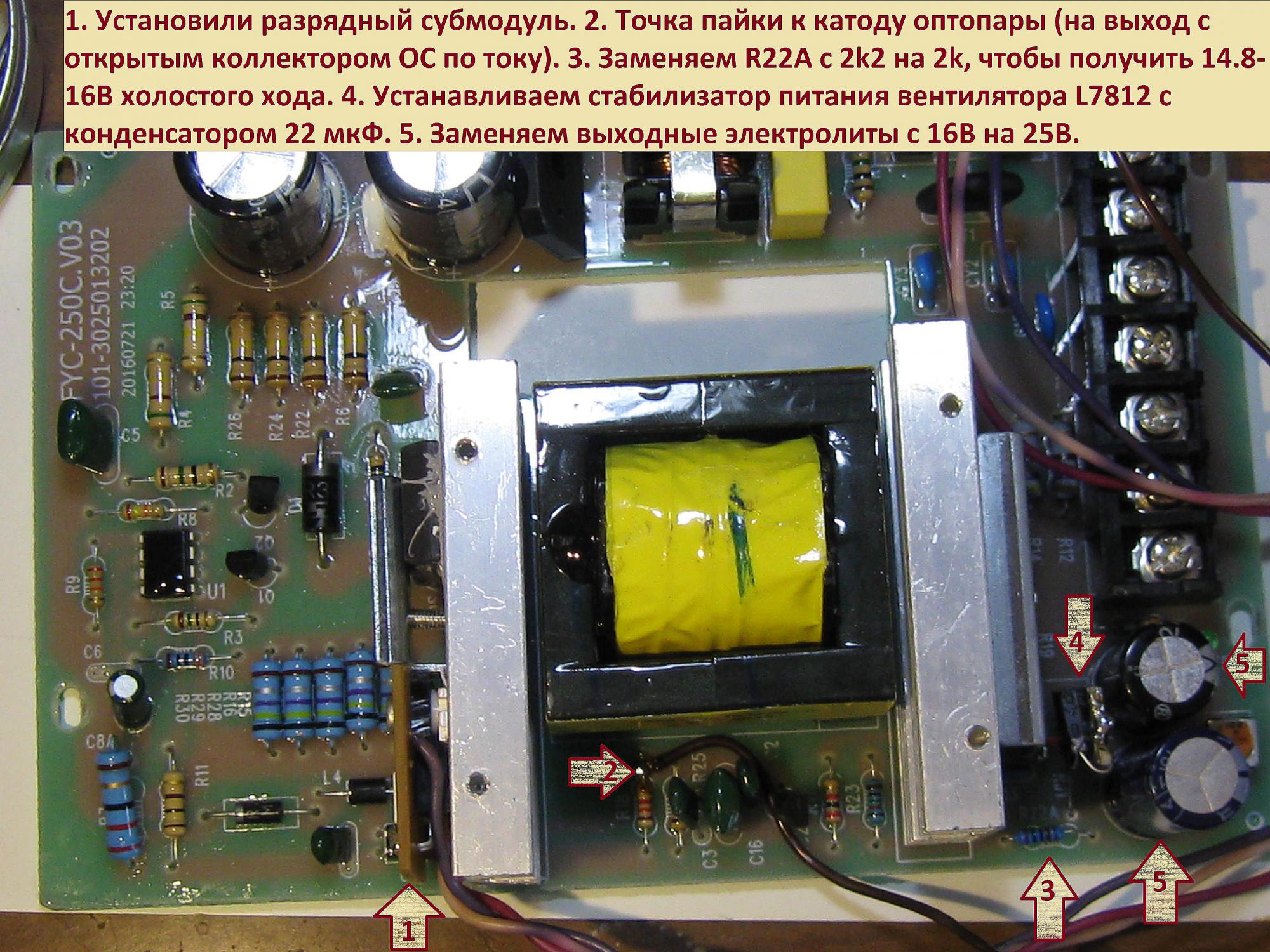

На фото недособранный пилотный экземпляр, который на днях отправится к заказчику. 400-ваттный Б-30 будет в таком же корпусе с вентилятором.
Расширенные комплекты Б-18 с такой передней панелью под JC-240-12 и JC-400-12 стоят 2000 р., пересылка 200 р. В комплект входит стабилизатор питания 7812 для вентилятора и электролитический конденсатор ему на выход. Устанавливаются они на посадочное место разъёма вентилятора, точно так же, как в БП Орбита.
Фото переделки БП Орбита

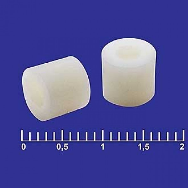

Стойка пластиковая Ф7-3X5 - идеальна для установки платы управления.
Ссылка на сайт Проконтакт

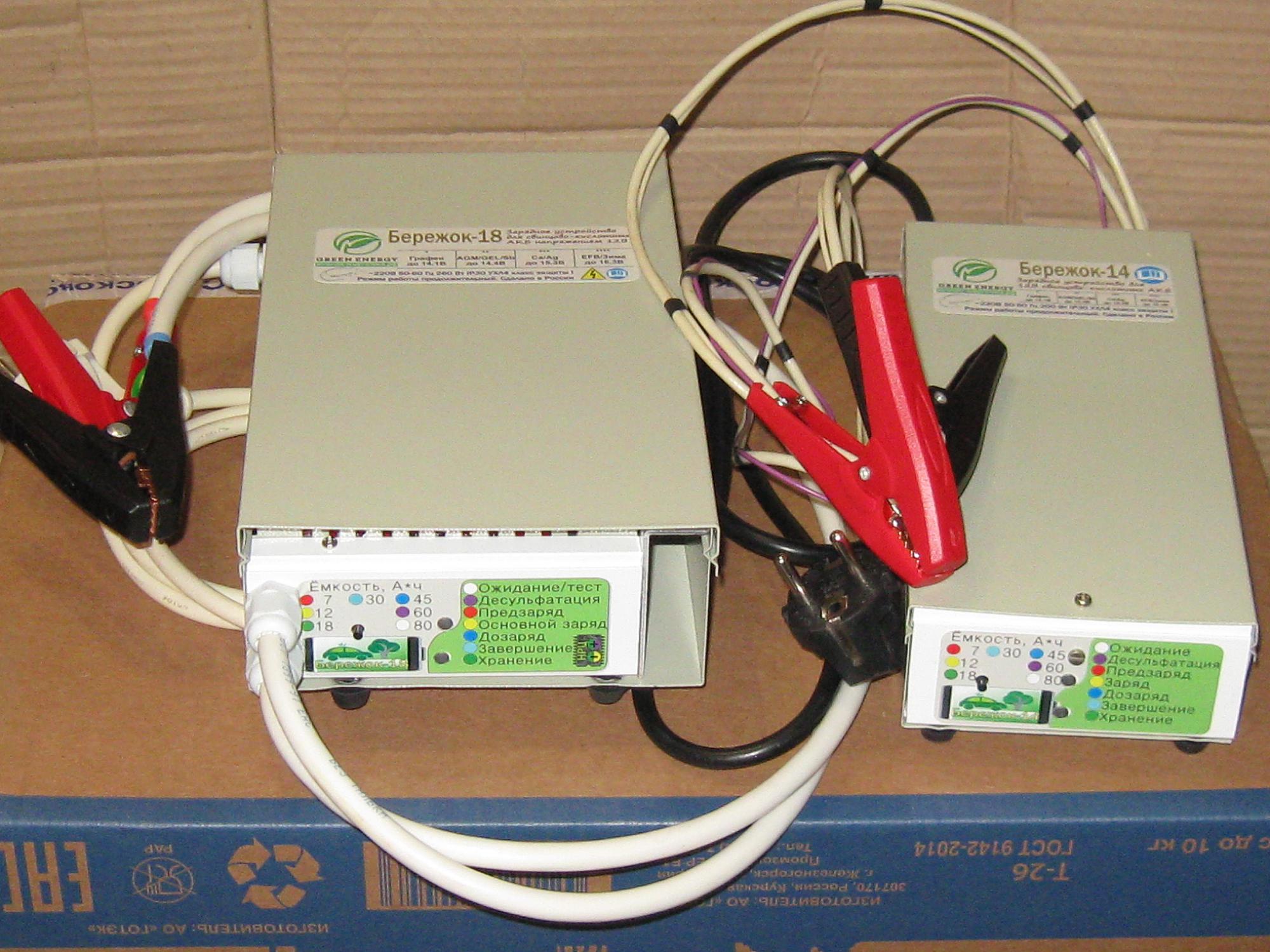

Сравнение размеров корпусов. При заказе Б-18 можно выбрать провода к крокодилам: либо толстые ПВС 3х1.5, либо как у Б-14, скреплённые термоусадкой. Во втором случае, сетевой шнур выводится через переднюю панель, боковой кабельный ввод под него сзади не ставится.
Вместо ПВС можно использовать плоский шнур ШВВП 3х1.5, он тоньше и гибче, в кабельный ввод PG-7 входит.
Крокодилы у Б-30 будут не кельвиновские, а пусковые 50-100А, как у Бережков-Авто и ранних 7-14. Не хочется пускать 30 ампер через одну губку. Возможны и накидные клеммы с эксцентриковыми зажимами, только надо определиться, где их брать.

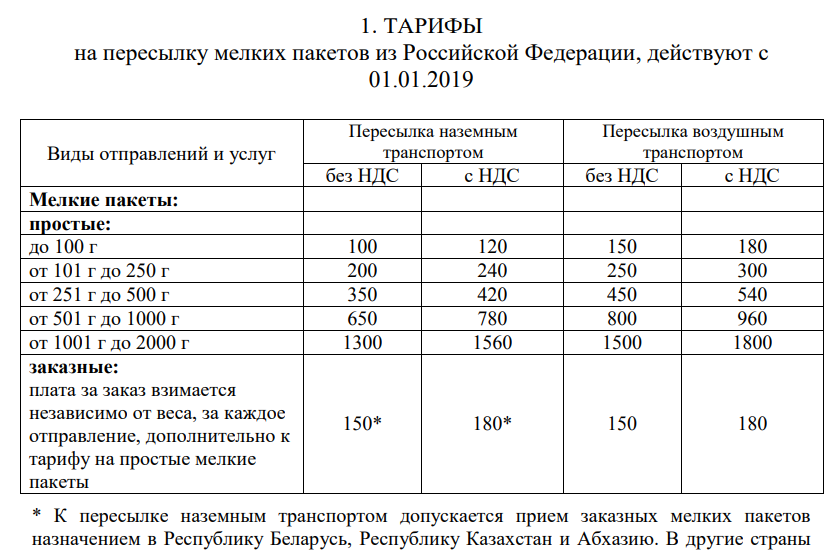

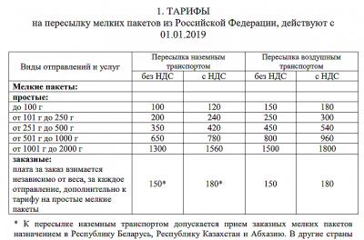

[user]noname555[/user], добрый!
Пересылка в Беларусь Бережка-14 наземным транспортом будет стоить 1450 российских рублей, воздушным - 1650.
Цена самого ЗУ по предзаказу 5000 р., ожидать изготовления 2-3 недели, т.к. жду блоков питания с корпусами.
Итого 6450 или 6650 р. Предоплату принимаю на карту Сбербанка, PayPal, Qiwi, Яндекс.Деньги.
По ходу поступления БП и сборки ЗУ сообщу. И разумеется, сообщу трек-номер после отправки.
