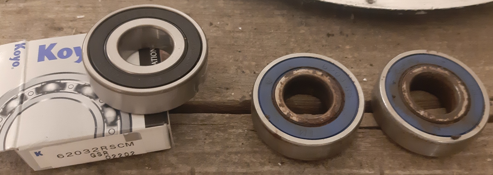

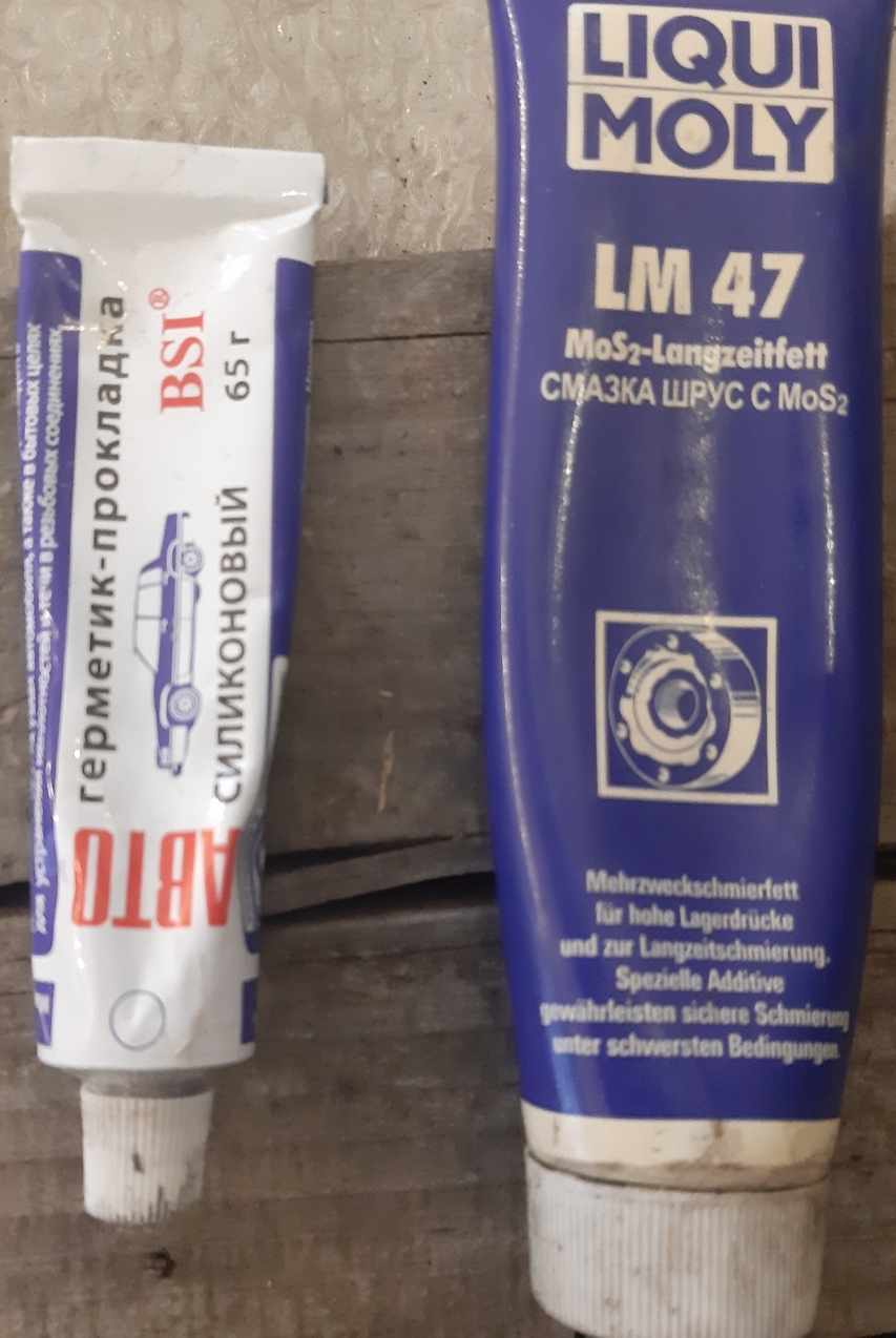

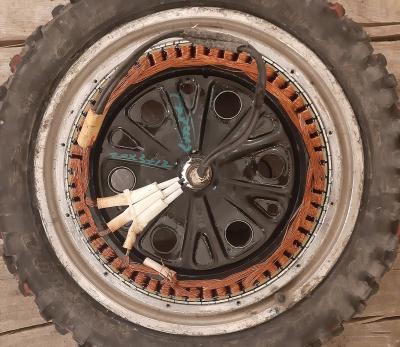

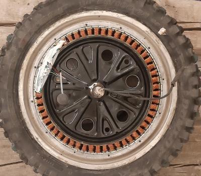

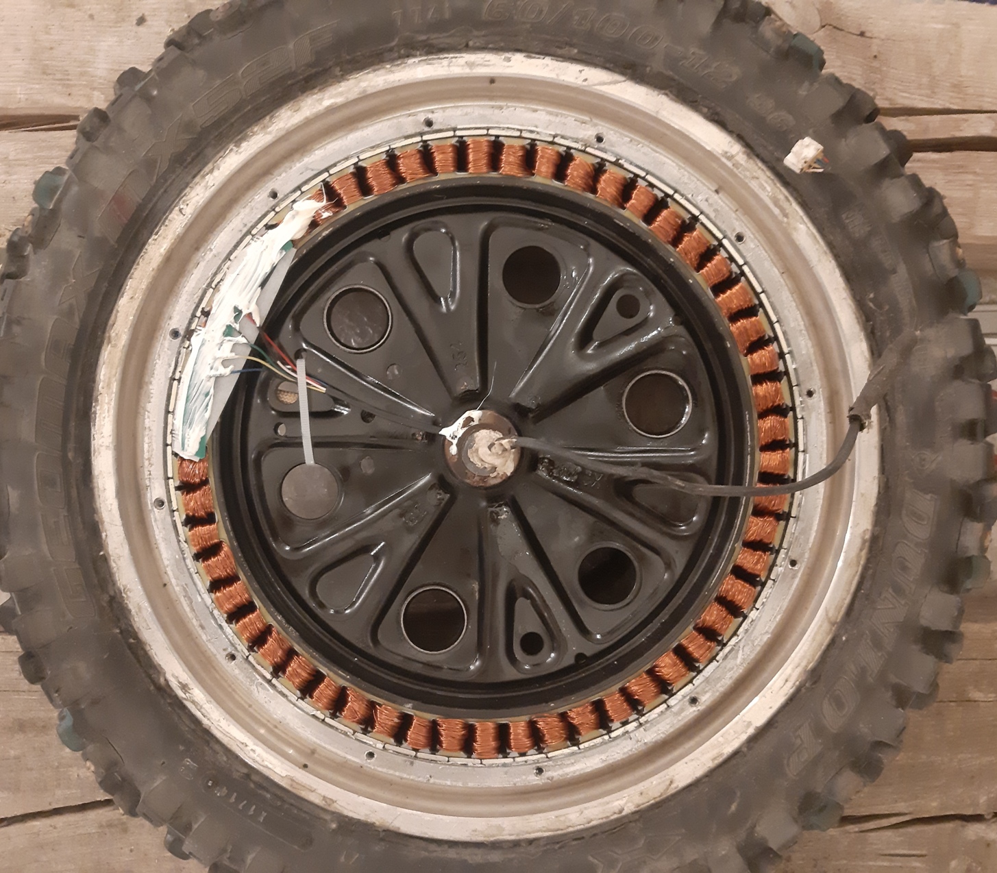

Небольшой отчет о вскрытии сабжа по случаю замены подшипников
Анамнез - пациент 16X, куплен осенью 2020-го. К моменту вскрытия пробег 11k км, третья зима в эксплуатации. Предпродажка и гидра в сервисе не выполнялась, своими силами сразу сделал минимум - "народный сальник" (набил литола вокруг оси снаружи) и приоткрутил крышки мотора, в щель между крышками и диском выдавил силикона, потом закрутил без фиксатора. Два с лишним года в мотор не лазил. Подшипники родные, стоковые.
Жалобы больного - последние полторы тыщи км колесо ездило с характерным "скейтерным" звуком шуршащих подшипников, последние 500км добавились щелчки при вращении колеса, временами подзастревание при прокрутке на весу руками. Люфт мотора относительно педалей (миллиметра на три по продольной оси), при поднятии в воздух иногда глухой звук, будто что-то тяжелое обрывается. Воблило последнее время нещадно.
Предварительный диагноз - подшипники кончились, один из них возможно разрушен, что и дает люфт с щелчками и застреваниями.

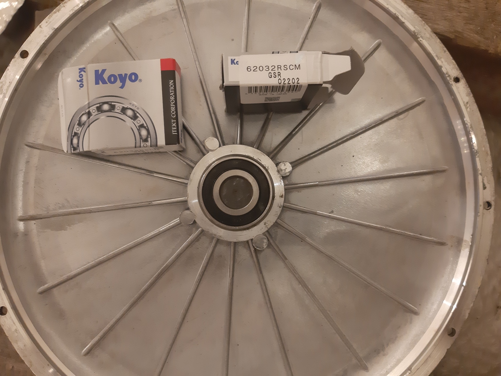

Для замены закуплены подшипники Koyo 6203 2RS-CM две штуки. Этот подшипник довольно популярная запчасть в автомобиле, входит в состав генератора ряда авто. Соответственно никаких проблем его купить у агрегаторов продаж автомобильных запчастей. Купил в emex.ru, цена 357руб/шт, включая доставку

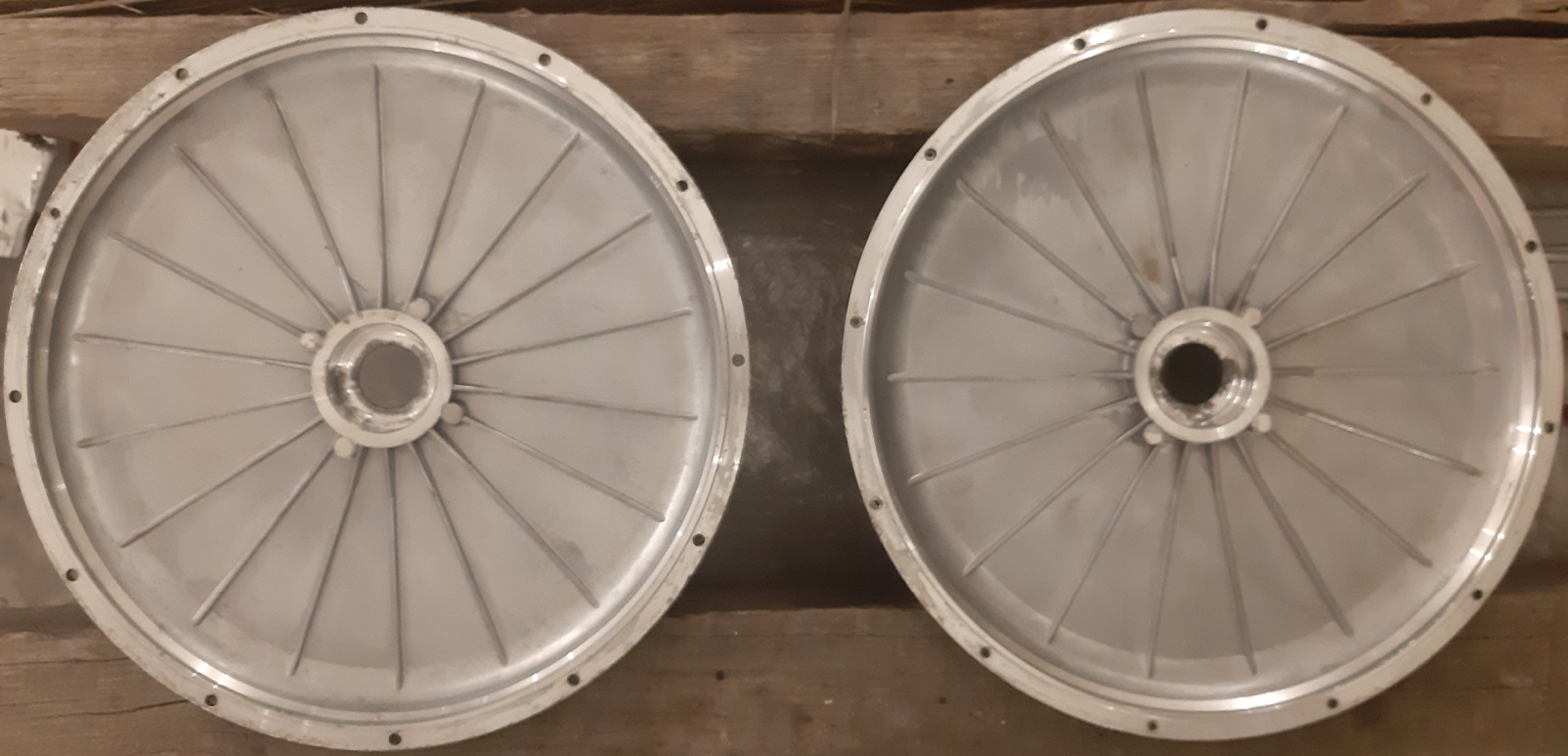

Вскрытие прошло удачно. Все болты крышек открутились нормально, без сверхусилий и танцев с бубнами. Работал обычным строительным шестигранным ключом. Ни один болт не утерян, ни один не был прослаблен - всё норм. В щель между крышкой и диском подсовывал плоскую отвертку, вращал вокруг оси немного, щель увеличивалась. В щель вставлял металлическую пластину 2мм, чтобы назад не садилось и так по кругу - всего 6 пластин на всю окружность. Далее еще раз по кругу и еще по одной пластине, щель уже 4мм по всей окружности. На третьем круге крышка щелкнула и в районе оси сдвинулась. Еще кружок (уже щель 6мм) - и крышка с подшипником в нем в руках, с оси снялась нормально. Из крышки просто выбил молотком и круглым кондуктором (труба миллиметров 20 в диаметре), тоже без проблем. Не забываем перед молотком убрать проставочное кольцо с внешней стороны, еще пригодится  :-)

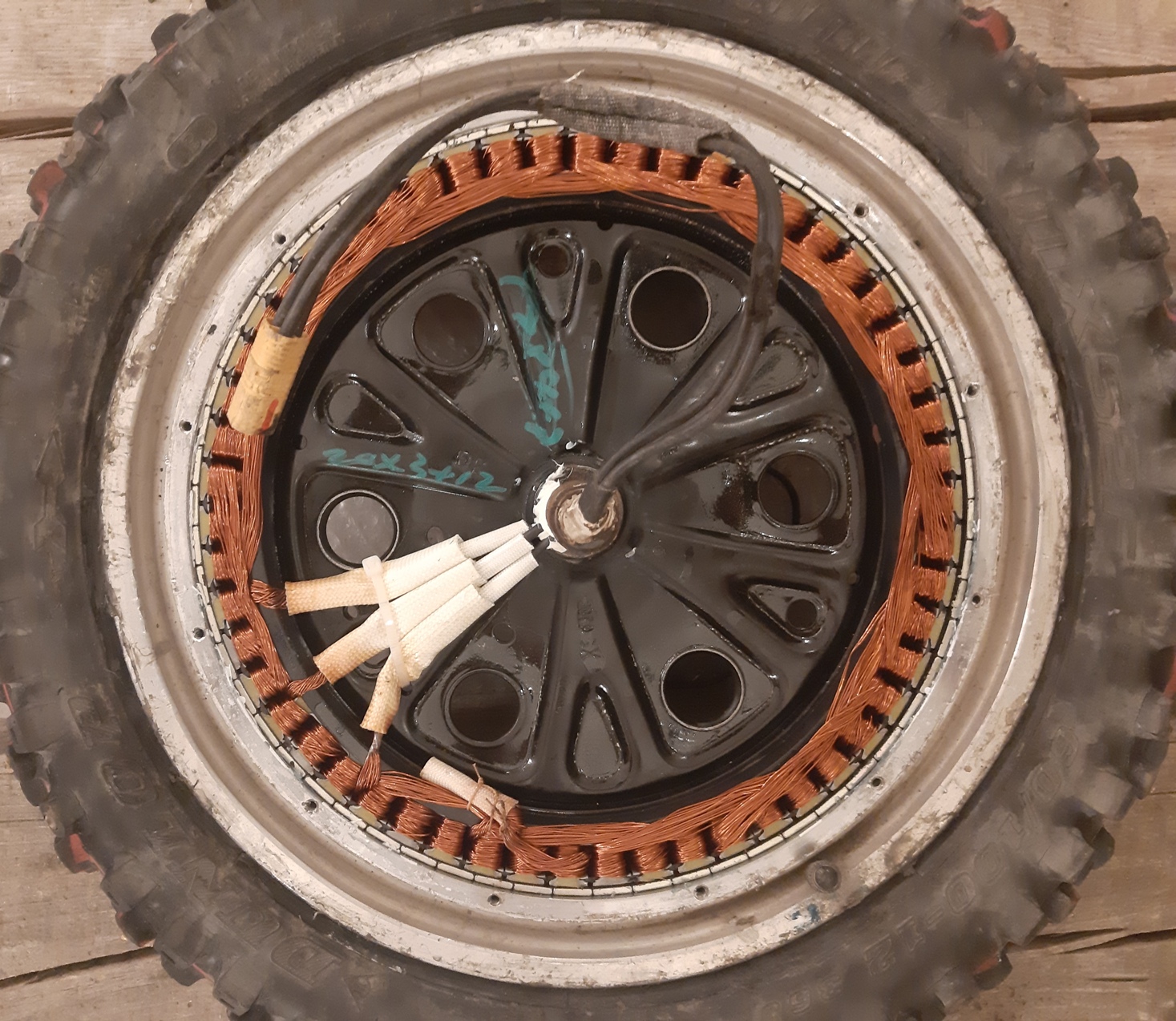

С другой стороны начал аналогично, но потом обратил внимание, что вместе с крышкой вытягиваю статор из ротора, а с оси подшипник не трогается. Отогнул кабель холлов немного в сторону, полукруглым кондуктором и молотком постучал по оси. Далее опять "щелк" крышки и вторая крышка тоже сошла с подшипником.
Состояние мотора внутри - близкое к новому, никаких проблем, ржавчины и следов износа не обнаружено. Есть лишь небольшая узурация ("ржавчина алюминия") в крышках вокруг оси изнутри, где прилегали подшипники. Фото мотора с двух сторон и крышек изнутри
Новый подшипник рядом со старыми. Новый вращается пальцами идеально, старые - один с хрустом, а другой вообще с трудом и рывками, будто внутри шестеренка. У этого второго есть подвижность внутреннего кольца относительно внешнего (без вращения) - в определенном положении можно уменьшить щель между кольцами примерно на 1мм. Либо шарики внутри разрушены, либо дорожку качения сожрало. Предварительный диагноз смерти подшипников подтверждается
Крышку и ось перед монтажом подшипника протер спиртом. Спирт сейчас не купишь, зато в аптеках есть вот такой эрзац для алконавтов. По запаху и виду - ОН, рекомендую (не для внутреннего употребления, а для протирки контактов)
Новый подшипник устанавливаться в крышку не захотел. Прямо вот как будто шире на полмиллиметра чем надо, не лезет от слова совсем. Пришлось новые подшипники отправить в морозилку (-18°С), а крышки - на теплый пол (+30°С). Ожидал, что холодный подшипник заскочит свободно, но нет - на несколько миллиметров удалось вставить просто пальцами, дальше осаживал молотком через деревяшку по внешнему кольцу, вращая крышку, чтобы без перекоса. Встал
Обратная сборка в целом норм - на оси подшипники частично наделись, частично достучал молотком через деревяшку. Но все равно не до конца - когда собирал, одну крышку сразу легко прикрутил, на второй - щель миллиметров пять. Но удалось вкрутить болты крышки (их всего 12, я сначала через один - т.е. 6) и тянул диаметрально расположенные попеременно понемножку. Снова знакомый "щелк" и крышка встала как надо. При закручивании болтов крышек и стоек использовал синий фиксатор резьбы. Под крышками засиликонил щель в месте прилегания к диску, освежил силикон в местах выходов фазных и холлов из оси. Смазка ШРУС - подшипники снаружи, где проставочные кольца под стойки. Клей DoneDeal - это для приклеивания моей мотопокрыхи, т.к. заодно проводил шиномонтаж
Колесо собрал, уже прокатился несколько км. Отлично. Едет мягко, как новое. Вобла куда-то вышла, хотя задул покрыху от души. Надо было наверное чуть пораньше поменять подшипники, но уж как собрался  :pardon:
Для работы на стол подготовьте два бруска высотой 10см, чтобы опереть на них колесный обод, а ось с проводами была свободной, на весу. При вращении вокруг оси посматривайте вниз, чтобы провода не переломить
