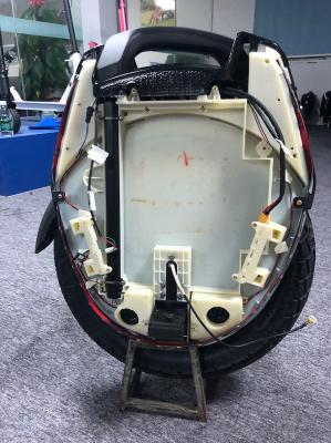

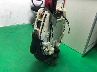

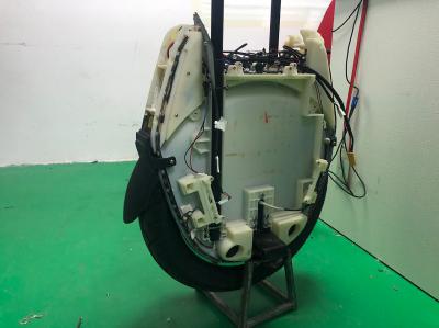

Вчера [user]EcoDrift[/user] выложил в Телеграм фотки раздетого (прототипа?) 16X.

Ппц... как на таком можно ездить?! Пластмассовая игрушка. :facepalm: :facepalm: :facepalm: :facepalm: :facepalm: :facepalm: :facepalm:

Без проблем. Современные технологии позволяют из пластика сделать много разных качественных компонентов оборудования. Пластит пластику рознь. Есть ооочень хорошие пластики, но важнее правильно расчитать нагрузки, чтобы сделать крепления достаточной прочности (где-то усилить, где-то изменить угол применения этой самой нагрузки). Во многих сферах, уже давно и с большим успехом используются надежнейшие виды пластиков. Транспорт, бытовая техника, профессиональный инструмент, и прочее, прочее. Можно конечно сделать этот корпус из нержавейки. Он будет вечным, но ...
tolmir
Если это что-то типа капролона(а похоже),то это и будет практически вечное.

Могли бы хотя бы сделать бы несколько ребер жесткости из металла бы. Ударные нагрузки при падениях колеса приличные, а пластик имеет свойство трескаться. Никто не говорит делать все колесо из нержавейки. Так же как и в самолетах применяют пластик и композиты, но все-таки несущий скелет самолета - металлический.
И платы должны быть в корпусах (причем неразборных, заливных), а не этот срам с жизненно важной электроникой, прямо прикрученной к пластику! (как в детских игрушках) Разобрав колесо, мы должны увидеть следующее: две батареи по бокам, с продублированными, защищенными армированной оплеткой, кабелями, и монолитный блок контроллера, с фазными и холловскими проводами тоже продублированными и надежно защищенными. И все это сидит на металлическом скелете, а уже на скелет прикручены пластиковые крышки, разлом которых ни на что не влияет, выкинул, поставил новые. ВСЕ! Больше там ничего не должно быть! (А, ну МК разве что. :-D)
Не понимаю, что произошло с покупателями и продавцами, что безропотно покупают эти пластиковые поделки, которые могут в мгновение ока превратить человека в овозчь?! Для меня надежда купить МК в этом году пропала... Может, в 2020 что-то изменится? - или "оставь надежду всякий, входящий в мир кетайских моноколес"?
