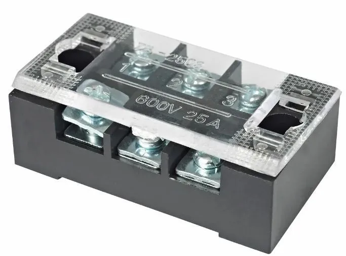

Кстати, по поводу замыкания фаз. Родные соединения надо пропаивать с новья, иначе со временем слабнут, начинают греться и плавить изоляцию. Но теряется "разъём".
Пробовал ставить такой клеммник
Тоже расплавился и коротнул фазы.
Решил попробовать такой, предварительно зачистив чистые провода и облудив их
 Изначально недоверчиво отнесся к такому соединению, увидев, как плавятся более "мощные аналоги".  Но как ни странно, отъездил полтора месяца, следов плавления и вообще какого-либо критичного нагрева не наблюдаю.  Особый плюс - компактность.
