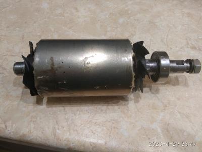

Всем привет и с наступающими праздниками! Дошли руки сделать целиковый бандаж на ротор движка. Нашел немагнитную нержавейку 0,3 мм толщиной, рассчитал развертку, вырезал. Встал вопрос, как сварить ее в цилиндр. Попробовали TIG сваркой-не получается, даже на самых маленьких токах, сразу прожигает. В итоге варили лазером, шов получился идеальный, думаю разорвать не должно. С посадкой тоже угадал, ротор заморозил, а обечайку нагрел на плите, села довольно плотно.
На праздниках буду собирать все обратно. Поставил для охлаждения еще на выдув мощный куллер от серверов, который будет включаться от электронного термостата при достижении 35 градусов (можно программировать температуру срабатывания, ссылка на термостат https://aliexpress.ru/item/32994876482.html?spm=a2g0s.9042311.0.0.cb5333edRrlIzm), сам кулер https://aliexpress.ru/item/32794087769.html?spm=a2g0s.9042311.0.0.cb5333edRrlIzm.
Кулер подключен на PWM плату https://aliexpress.ru/item/32428122979.html?spm=a2g0s.9042311.0.0.cb5333edRrlIzm, при включении реле на термостате, включается плата и кулер работает на минимальных оборотах, если температура продолжает расти, то плата PWM начинает поднимать обороты.
Придется конечно иметь для питания всего этого хозяйства штатный акуммулятор от скутера, это единственное неудобство, т.к. DC-DC преобразователь нормальной мощности стоит дорого.
Еще заказал вторую повышающую пару в редуктор https://aliexpress.ru/item/33012066585.html?spm=a2g0s.9042311.0.0.cb5333edRrlIzm , 40 км/ч мне мало, хочется как минимум 50-60, на текущей редукции чувствуется, что по мощности мотору еще есть запас. В итоге с новым передаточным коэффициент редукции по сравнению с заводскими параметрами уменьшится вдвое, с 0,2 примерно до 0,1.
Как все получится напишу и может сниму видео, как все это поедет.
