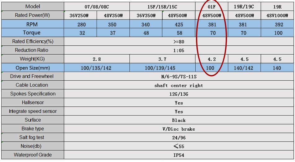

Присоединяюсь к теме. Поломался ПЕРЕДНИЙ мотор Bafang BPM 500 Вт точной маркировки на нём нет (пластиковые шестерни в редукторе  размера 55х12 мм) , внутри на роторе нацарапано 13т Наверное количество витков? Посему посоветуйте современные передние 500 ВТ редукторники ему  на замену. Вот нашёл Bafang FM G070.500.D  и MXUS  MX01F  а ещё есть XOFO передний на 500 Вт но у него момент маленький 50 н\м у бафанга 65 н\м у Мксуса вообще нет информации. И бывают ли передние редукторники свыше 500 Вт? Ещё слышал про скоростные и тяговые обмотки, - у меня приоритет - скорость - мой предыдущий мотор выдавал 40-42 км\ч на 14S ,батарее с 22А контроллером, хочется чтобы не меньше как-минимум. Спасибо.

Моменты у них будут совершенно одинаковы в одинаковых условиях. На цифры особо не смотрите. Если у Вас был 13Т, то это практически самый медленный вариант мотора и соответственно Вам пойдёт любой на замену. Тут даже будет главное не переборщить со скоростью: меньше 10Т тогда уж не берите.
070 - мощный мотор, видимо переназванный ВРМ.
Вообще ориентируйтесь по весу: нормальный "500Вт" должен быть в районе 4-4.2кг.

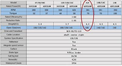

Спасибо - возьму пожалуй MXUS 01F у него RPM 381 по таблице, что явно выше чем у 13т BPM, вес 4.2 кг,  да и найти FM G070.500.D очень сложно, в основном подсовывают FM G020.500.D - который SWX и как понял хуже чем старый BPM.

Спасибо - возьму пожалуй MXUS 01F у него RPM 381 по таблице, что явно выше чем у 13т BPM, вес 4.2 кг,  да и найти FM G070.500.D очень сложно, в основном подсовывают FM G020.500.D - который SWX и как понял хуже чем старый BPM.[img2 thumb=./images
SWX конечно слабже, чем ВРМ.
381 - не многовато будет? Это под 50км/ч, но тяга упадёт.
На форуме сложилось мнение, что качество моторов Бафанг самое высокое из бюджетных, легкодоступных.
