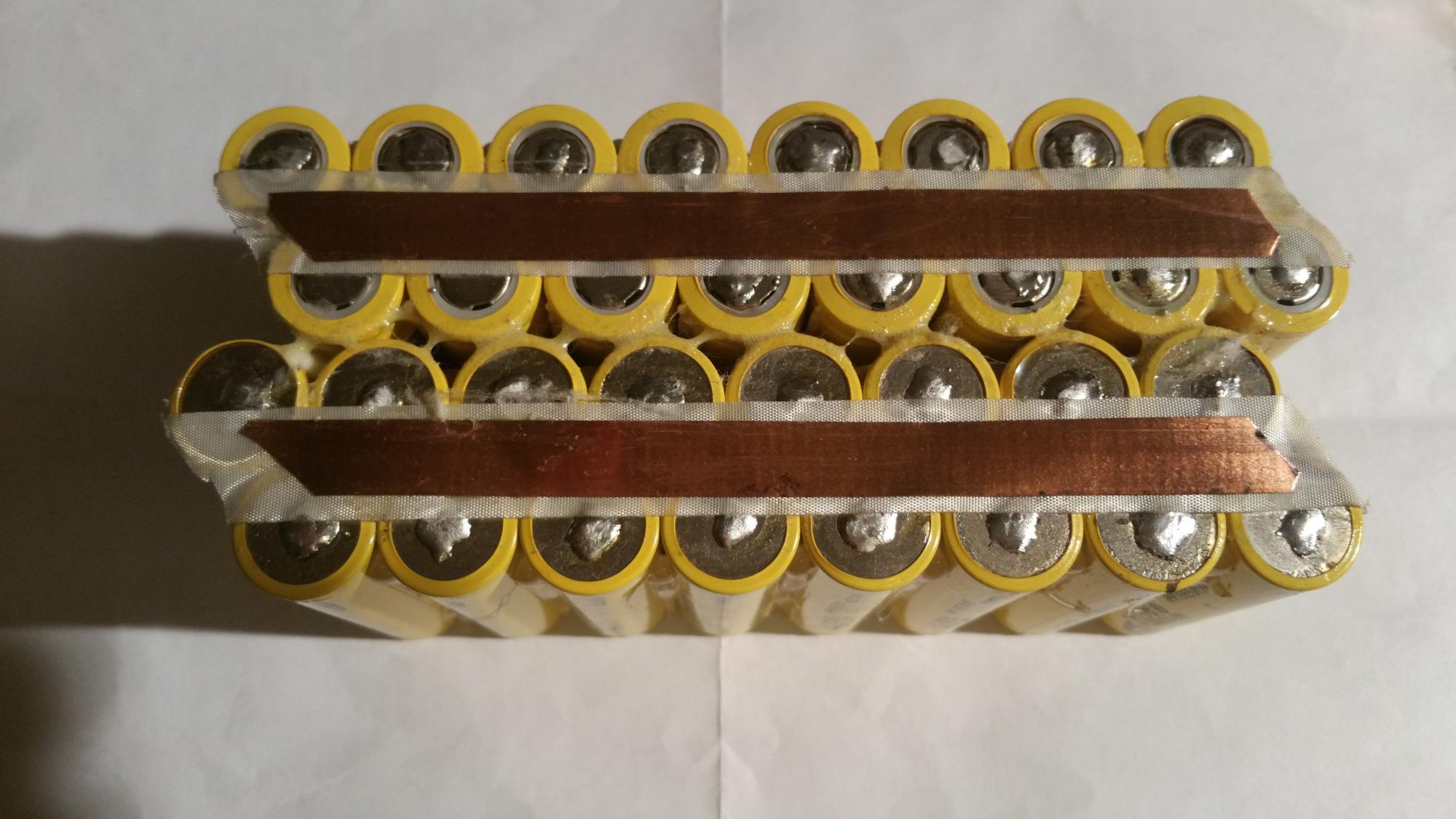

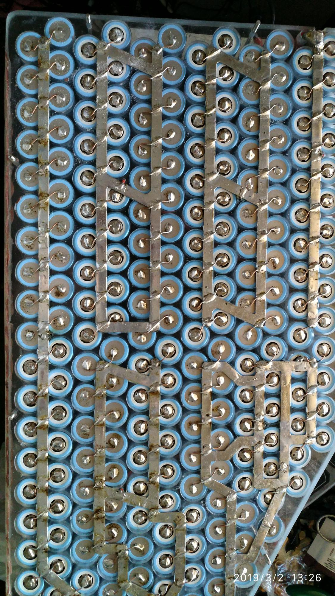

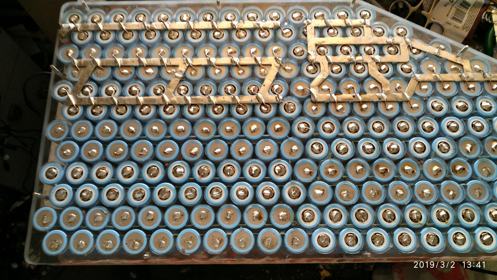

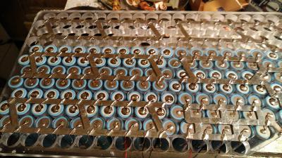

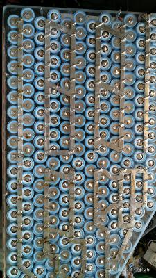

Хех, я первую батарею зачищал вот этим, стандартным отрезным кругом.
Он, как раз, хорошо создает задиры, за которые пайка держится мертво.
А на след. батарее, даже не стал тратить время на дремель. Просто, протер место пайки спиртом и с хорошим бескислотным флюсом, припаял усы, как положено.
Фотки выкладывал...это ремонтный блок, особо не старался наводить красоту, т.к. он шел для восстановления дешманской батареи ЛЖФ, у которой была ржавая никелевая лента:   ;-D

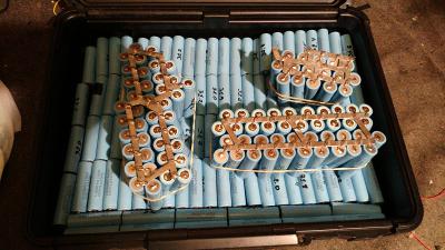

Кстати, сейчас разбираю мегабатарейку. Останутся классные холдеры.  B-)
Вроде как батка проектировалась под Телепортатор, но могу ошибаться. И замерить, при необходимости.
Выглядит так:
В.К
Выглядит так:
Телепорт Медиум, под него холдеры.  :exactly:
