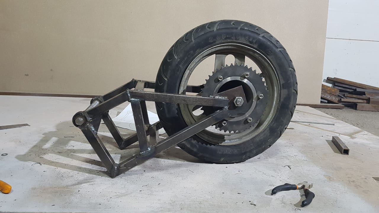

Цитата: jim229697 от 28 Фев. 2019 в 13:01Как вам на двух амортах? Не жестковато? Какой общий вес получился с наездником и акумом?
Пара задних амортизаторов у меня установлены не от дио, а от другого одноместного малокубатурного мопеда, на котором с завода их было два. Они очень мягкие, если просто садишся на мопед они просаживаются на 1/3 хода, когда едешь они отлично отрабатывают неровности. Заводскую геометрию установки амортизаторов не менял, всё миллиметр в миллиметр приварил, потому, что комфортная поездка мне очень важна. Если бы я поставил два от дио, то было бы жёстко.
По весу точных замеров не делал, сам мопед примерно 45 кг + водитель 80 кг.  Один раз на нём ночью по парку катались в троём, ехал нормально, но выглядело смешно. Вес аккумулятора не более 6 кг, вес мотора не более 10 кг.

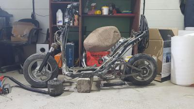

Сегодня сделал пробный заезд. Измерений ни каких нет, но эмоции только положительные  :-)
В конце видоса открутилась ведущая звезда :ireful:
Добавлено 21 Апр. 2019 в 14:24
Пробный пуск в гараже

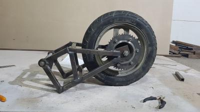

Хорошо получилось, можно фото конструкции посмотреть?
jim229697
Цитата: Brilliant от 22 Апр. 2019 в 12:49можно фото конструкции
Пожалуйста. Позже скину фотки маятника с мотором. Очень хотелось прокатиться, поэтому вместо аморта сзади была труба  :laugh:
Это, вроде, нормальная практика при конструировании на коленке
Brilliant
Цитата: jim229697 от 22 Апр. 2019 в 16:46поэтому вместо аморта сзади была труба
Как раз хотел узнать, как приварен амортизатор.
