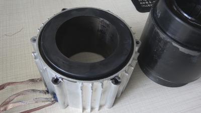

Statik
Цитата: peat от 02 Март 2019 в 22:18
. Если там не кровельное железо то 30ку в пике он запросто переварит а 15 квт длительно тем более..а это 100..110кмч. Только залить его надо и отводить тепло на маятник. .
А какое думаете в нём железо,нано?
Уже залит:
