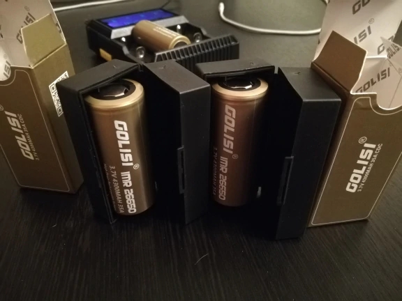

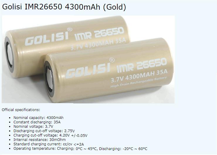

Третий месяц подряд время от времени в хвост и гриву специально гоняется литиевый элемент 26650 Golisi S43. Разряжается до 2,9v-2,4v-2,0v-1,8v-0,5v. При этом токи разряда в основном 10А. Иногда для замера Rвн. производится кратковременный переход с 10А на 1А, Нихрена ему пока так и не случилось, причём, уже в тридцатую по счёту заряд-разрядку. Единственно, что огорчило, это когда при установке сверхмалого разрядного тока 0,5А конечное напряжение было установлено вообще на "0v", но процесс разряда подзавис на остаточном у ака уровне 0,33v и про стоящий на устройстве акум вообще немного позабыли. Это, видимо, его действительно подломало, после чего он немного подрастерял свою ёмкость, где-то 0,3Ah. Но, опять же, сама ёмкость, какая была, такая и осталась, только выгрести из него прежний её уровень теперь можно лишь на малых токах. Т.е. если установить разрядный ток 10А, то он отдаёт на 0,3А меньше, чем до убийственного издевательства, но при переходе на 0,5А или 1А из своих недр он вновь возвращает утраченное. Конечно, для таких высокотоковых потребителей, как электромоторы байков, эти 0,3А утрачены уже навсегда, но по вашим прогнозам этот элемент должен был сдохнуть ещё три месяца назад, т.е. после первой же его разрядки. Скажем так, что наибольшее количество энергии от такого литиевого элемента можно выжать вплоть до 2-х вольт, но разрядные токи при этом должны быть относительно большими - сразу после отключения напряжение на нём быстро поднимается до 3-х и более вольт. Т.е. ничего страшного не будет даже тогда, когда зарядное устройство пока недоступно
А вообще, лучше ориентироваться на элементы, которые наибольшую свою ёмкость отдают до 3-х вольт, потому что бмс-ки всё равно не дают разряжать их ниже 2,8v, а многие отключают батарею даже при напряжении на ячейке 3-3,2v. Так делается для того, чтобы продаваемые бмс-ки стали более универсальными, т.е. пригодными для литий-полимерных элементов.
