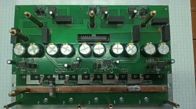

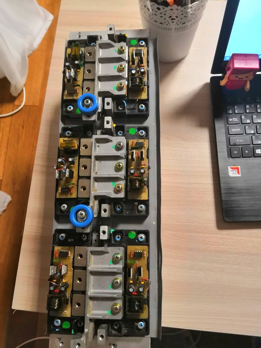

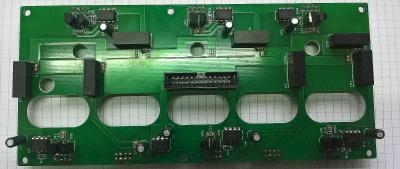

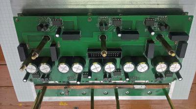

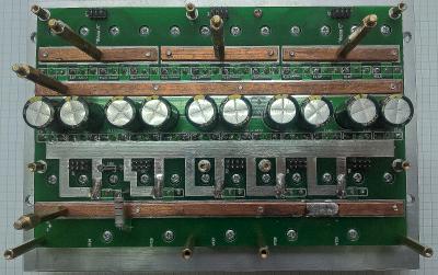

Привет.Выложил свое детище, силовую часть контроллера . Вес 5 кг ,габ 400 130 чертовски здоров из за  модулей  Проверил просто подачей 10ма на вход,все работает.Сразу видно что из этого может получиться 6 коллекторных контроллеров ,с потерями в 6 раз меньше.Пока проигрыш налицо.Редуктор 1 к 2 тоже готов но нигде немогу сделать внутренние шлицы на шестерне,все развалено. dpkv принялся заполнять плату управления,прям как в6 классе паял набор радиоприемника.Чувствуется что плата профессиональная все идет легко.но трудности впереди как же без них.

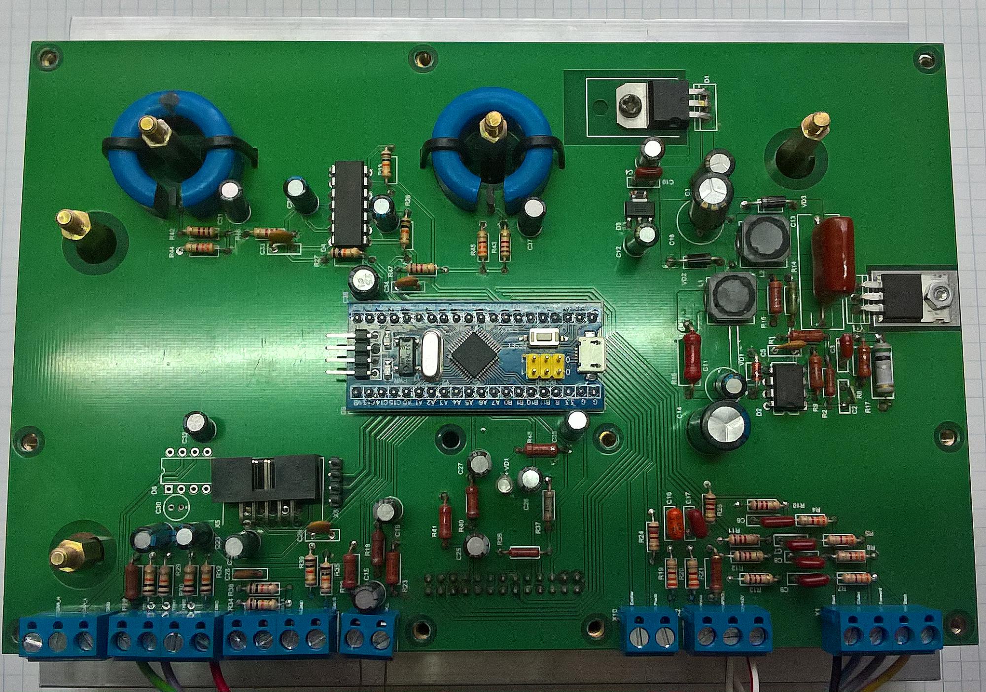

Сделал фото своего контроллера, буду крепить новый двигатель, как я писал раньше удалось снять с двигателя только 33Нм, дальнейшее увеличение тока не особо влияет на момент, увеличение скольжения не вело тоже к увеличению момента, думаю что нужно замерить время разгона до максимальной скорости и поменять параметры и замерить  снова его тогда можно будет определиться с оптимальными параметрами. Провода сечением 6мм за пару секунд испытаний нагрелись так что запах изоляции был. Контроллер протестирован и показал хорошие результаты.
По параметрам буду тут писать что и как настраивать по шагам.
для связи со мной почта dpkv@ya.ru

nes_vladimir

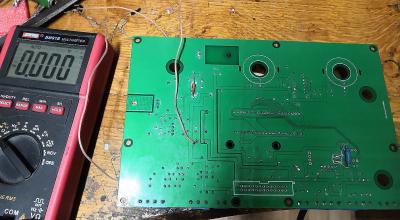

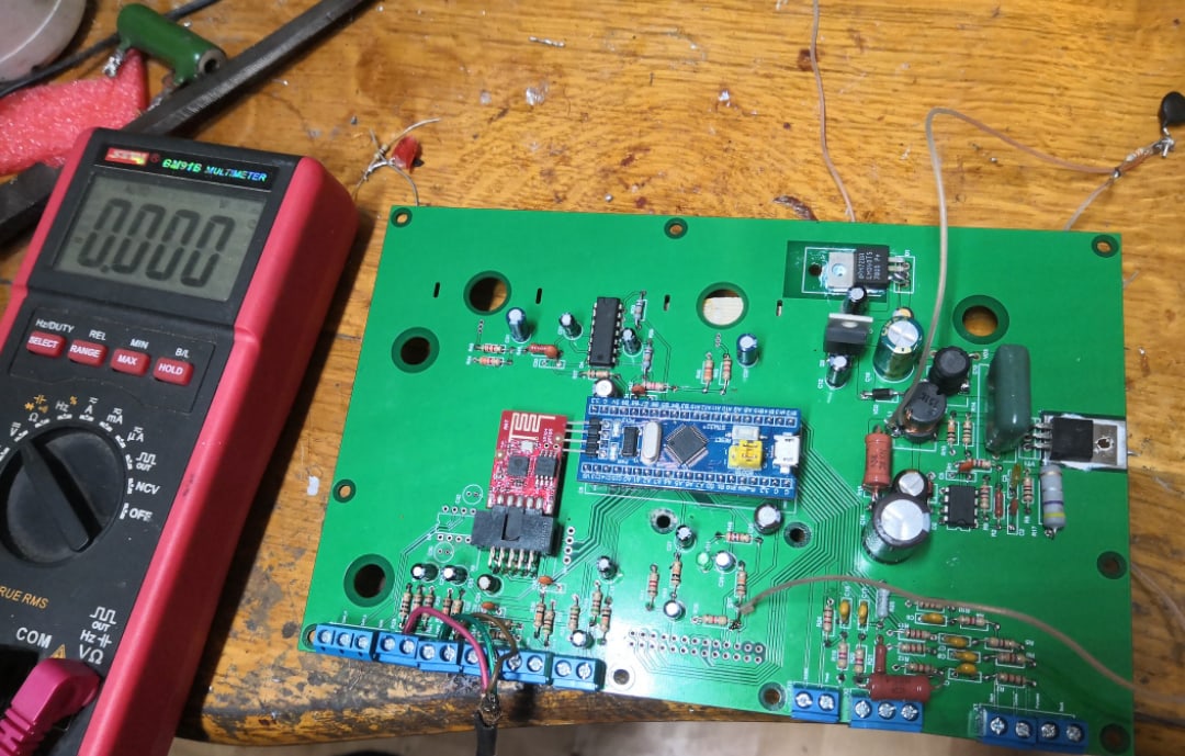

Плату контроллера почти закончил , кроме токовых датчиков и попробовал программировать. Как ни странно -получилось, прям не ожидал! Выдает сигнал аж на 10м на смартфон. Попробовал ручку газа и напряжение батареи, получилось норм.
Плата паялась легко, кроме мозга и отрицательных ног электролитов, использовал ЛТИ 120 и ПОС 60 На мозге пришлось катать оловянный шарик и обильно смачивать флюсом. БЛок питания понравился. Запускается даже от 20V ничего не греется. Дроссели 150 и 300 мкг., транз 840. Попробую такой на контроллере ветряка.
dpkv, теперь по делу. Решим проблему с терморезисторами, мне сейчас не до них.
Какие значения поставить? 680 Ом пойдет? и к какому типу их отнести.Их в программе 4 штуки, как помню. Холлы пришли мне SS495A они чувствительны в 2 раза (3мV/g) Китайцы недотепы)) ошиблись. Следовательно прорезь в кольце нужно больше?Какая у тебя в кольце? Думаю нужно мм5, чтобы холл можно было развернуть пинцетом. Хорошо бы кольцо нагрузить на максимальный ток, есть сомнения что оно войдет в насыщение , тогда пипец. Как ты думаешь , можно ли без осциллографа проверить, какое напряжение он выдает при токе 400а ас должно быть 3.5-4вольта От 20а проверки толку не будет. За инструкцию по программированию отдельное спасибо.

Не ожидал что на 10 метров брать будет,  резисторы поставте по 680 ом пока, и подобрать те что в программе чтоб показания были в пределах 0-40 градусов, если пока не будете использовать датчики температуры. У меня 5мм прорезь, попробуйте пока 5 для начала, потом можно и добавить при необходимости. Если не удается использовать кольца то можно датчики к проводнику прижать вообще без колец и подобрать расстояние так тоже делают на большие токи. С датчиками ss495 я не работал, но без осциллографа не получится проверить
