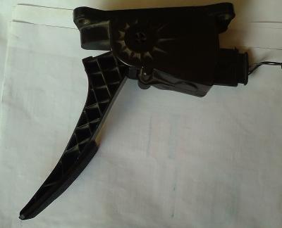

а1 педаль газа

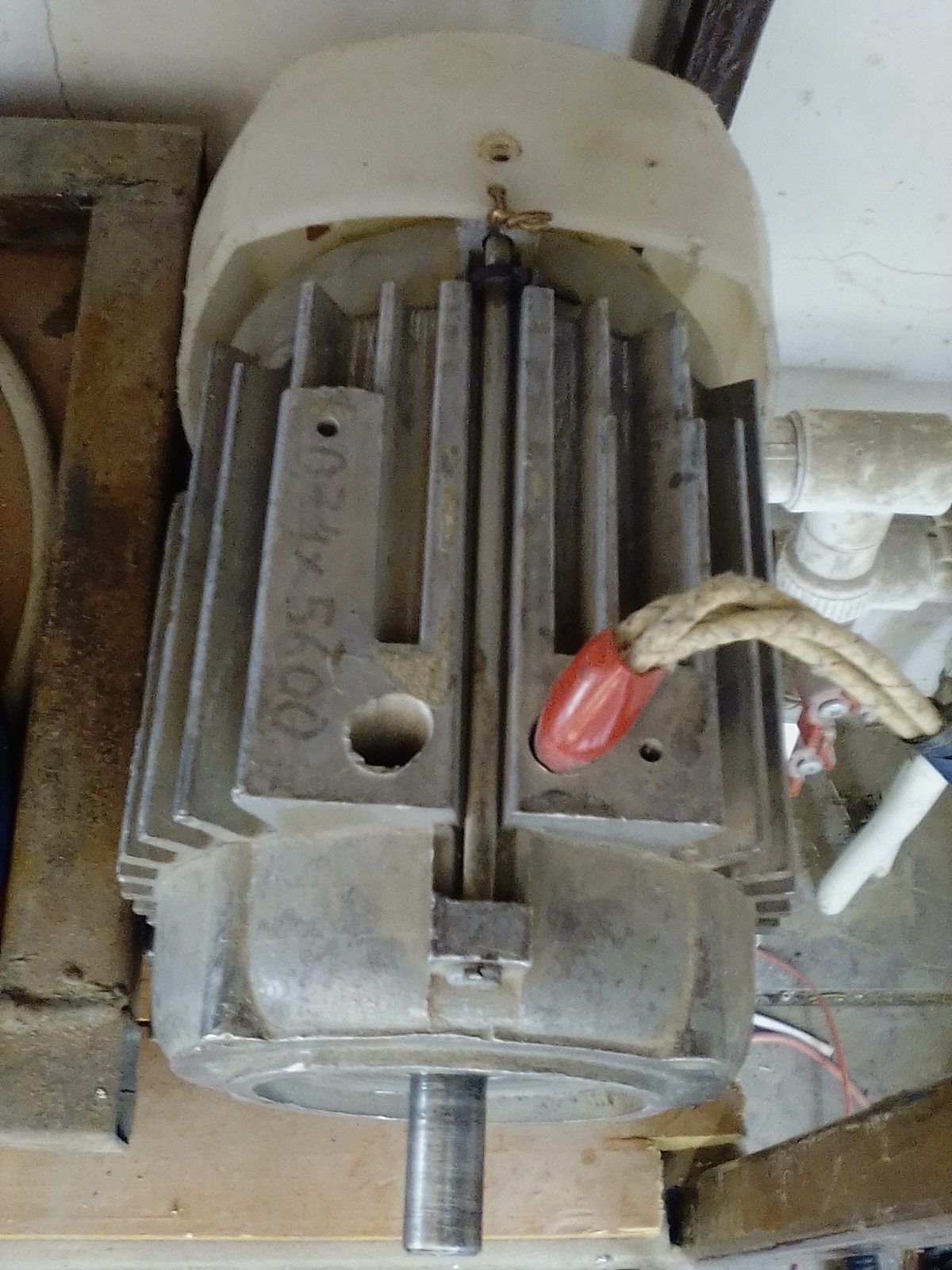

мощность двигателя 3квт, двигатель брал тяговый 940 оборотов поэтому максимум разгонял до 34км час при частоте около 100гц, нехватает оборото в для большей скорости но зато едит очень резво, соревновались с велосипидистом, карт его чуть опережает

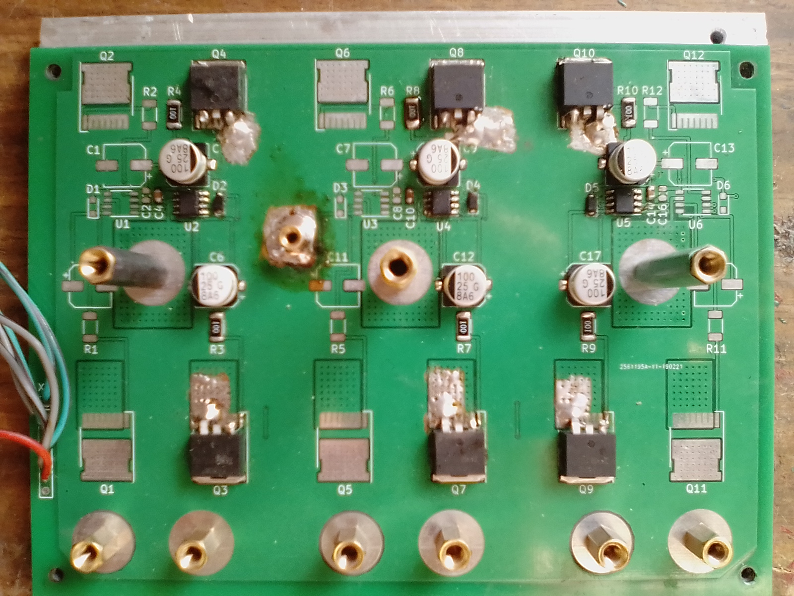

схема усиленного трехфазного моста, может выдержать ток более 100ампер фазного, стоят мощные драйверы на ток 2а и мощные полевые транзисторы, которые можно заменить на другие при необходимости например  irfp3077 и другие

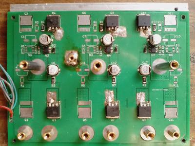

Цитата: dpkv от 16 Окт. 2019 в 23:23
если нужно фото нового контролера могу сделать но чуть позже
Нужно. :exactly:
dpkv
Хорошо, перезалил в zip архивы, пробуйте открыть хотя у меня и в рар открывались

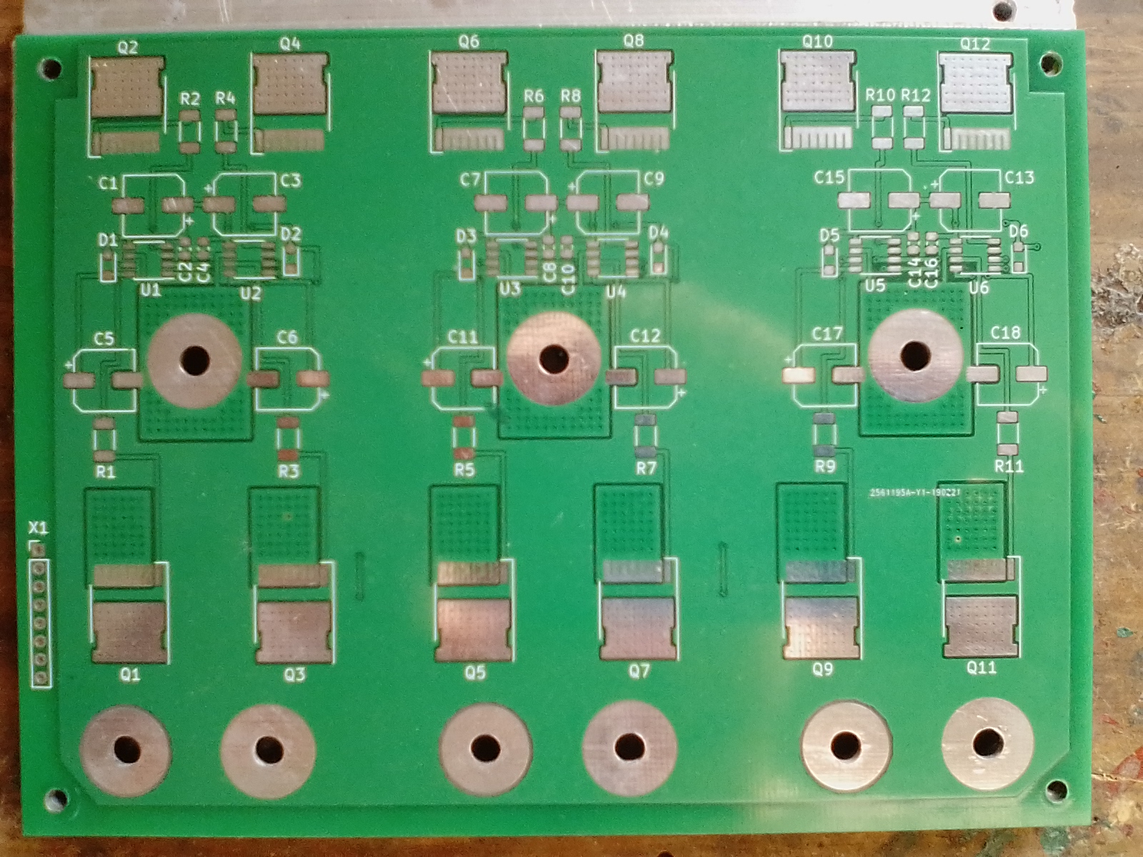

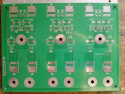

Есть 3 платы еще силового моста, если кому нужно то пишите в личку, правда пришлось под этот корпус полевого транзистора зачищать дорожки, платы сделаны под инфенеоны
