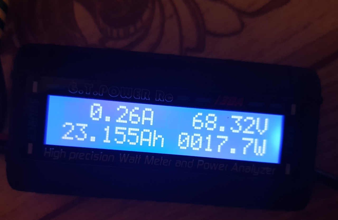

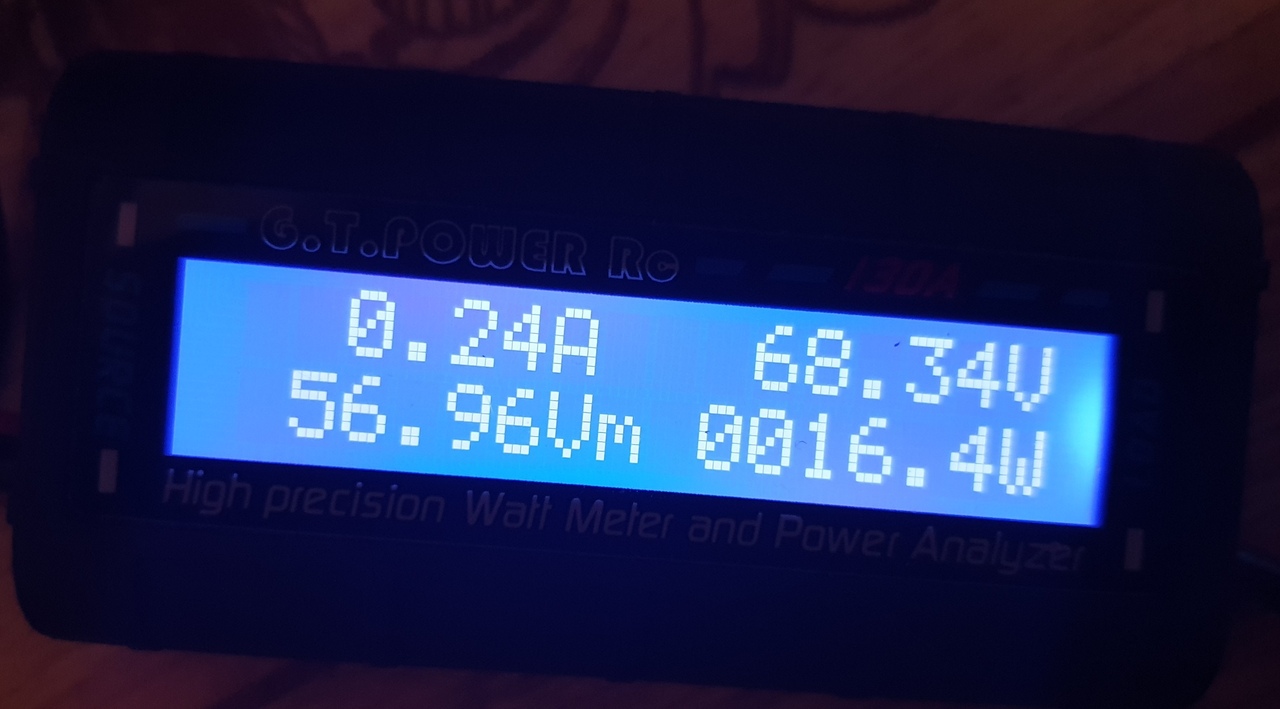

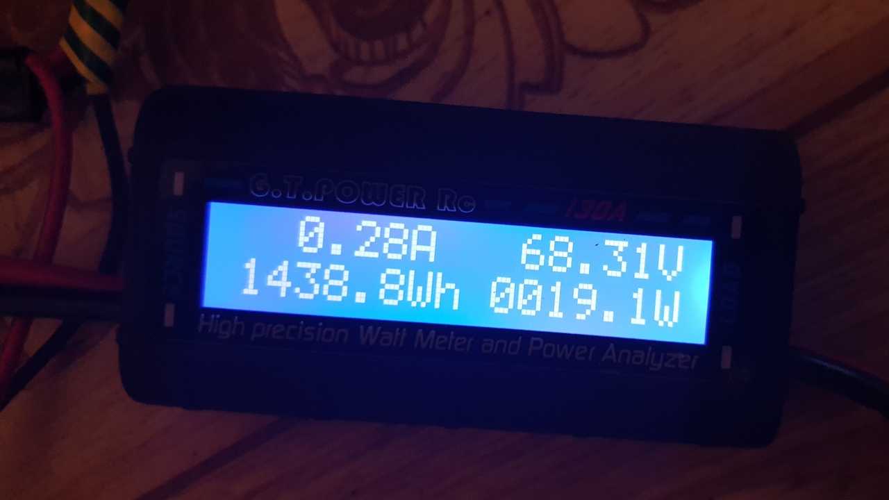

Bengs
И так, проведено второе тестирование емкости батареи. 2 полная (почти) зарядка.
Уходил на работу, по времени должен был заряжаться еще около часа, не рискнул оставлять.  :bw:
Ранее я говорил, что ваттметр по напряжению врет на 1/1.5 вольта (на всем диапазоне одинаково), но емкость считается +/- приемлемо. Не претендую
на феноменально точные данные, все исключительно ради интереса.
Фото ваттметра:
Время заряда  - 12,20ч.
Ток зарядка - 1,9А
Самокат отключился при напряжении около 53,5-54 вольт. Ваттметр с подключенной к самокату зарядкой показывает 56,96в (реальных 55в)
Конечное напряжение  - 68,34в (реальное 66,7в)
Закаченная за это время емкость - 23,155Аh (1438Wh).
>Зарядка свои 2 заявленных не выдает. Прыгает от 1,82 до 1,91.
>При подключении небольшой нагрузки напряжение становится ровно 67,2 - это плюс
>В прошлый раз полная зарядка заняла 14 часов - это жесть. В этот раз зарядка должна была занять около 13,5.
В следующий раз постараюсь дополнительно произвести замер розеточным ваттметром, посчитать стоимость 1 зарядки и сколько квт/ч она скушает.

Цитата: Bengs от 04 Март 2019 в 17:24Закаченная за это время емкость - 23,155Аh (1438Wh).
Спасибо за измерения, очень важная информация, а разве 1438 Ватт часа не показывает затраченного на него электричества?  1,4 кВт?
"Уже нынешнее поколение россиян, будут жить дольче, гучче и версаче!" (с)
eTyson
#84
Цитата: Bengs от 04 Март 2019 в 17:24В следующий раз постараюсь  посчитать стоимость 1 зарядки и сколько квт/ч она скушает.
Чего ее считать? Допустим, батарея 1500Вт*ч, кпд З/У примерно 75%, 1,5 : 0,75 = 2кВт*ч потребит З/У, 2кВт*ч х 5р. = 10р. стоимость одной зарядки. И это грубо округленно. Не думаю, что вам важно точно знать, 8,5р, или 10р.
Добавлено 04 Мар 2019 в 17:49
1,4кВт*ч это отдала зарядка, а сама затратила из сети больше, КПД же у нее не 100%, а максимум, 80, как у всех таких дешманских.
