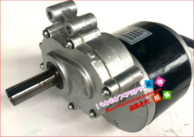

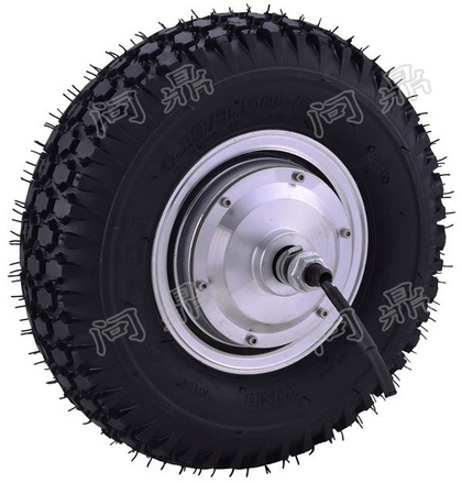

А вообще, у китайцев полно интересных моторколес , например
Но использовать моторколеса для черепашьей езды расточительство.
Я бы купил парочку вот таких моторов
(эти конкретно для инвалидной коляски,
вроде с двухступенчатым редуктором,
и креплением колес прямо на ось)
Напердолил на них бы уже имеющиеся колеса, и горя бы не знал.
kor

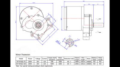

Цитата: TRO от 23 Фев. 2019 в 04:35Я бы купил парочку вот таких моторов
Похожи на коллекторные MY1016 только с двойной редукцией, надо узнать какой коэффициент редукции у них, если 25 и более то точно хороший вариант.

На алике есть варианты по запросу: мотор инвалидной коляски.
К примеру https://s.click.aliexpress.com/e/btG7jTbc и  https://s.click.aliexpress.com/e/5ZUUXyQ с описанием характеристик.

https://ru.aliexpress.com/item/24v36v48v72v-balancing-Electric-Scooter-brush-gear-motor-Permanent-magnet-DC-motor-2-Wheel-Self-balancing-Electric/32783264722.html?spm=a2g0v.10010108.100008.2.860c20f5g5eE5l&pvid=19cdbd6d-507a-4c80-b2d8-a1681c1b5e9f&gps-id=pcDetailLeftTrendProduct&scm=1007.13438.124483.0&scm-url=1007.13438.124483.0&scm_id=1007.13438.124483.0
  Вот например: с редуктором 1:17 при 100об/мин от 12в (тот что 230об при 24в) и 13"колесах даст 6км/ч примерно. Момент номинальный самого мотора навскидку 1.5-2нм, с редуктором 1:17 даст примерно 25-35нм. А есть еще вариант с редуктором1:19.

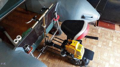

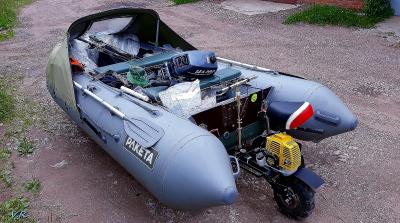

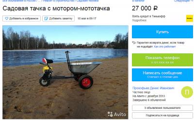

Всем привет ,тоже больная тема для меня, года берут своё и катать лодку до берега стало тяжело, сначала хотел купить мини культиватор ,,Землячок,, ,поставить вместо фрез колёса и приспособить его для буксировки лодки ,но у него червячная передача и колёса в холостую крутится не будут. Сейчас хочу купить  мотопривод от садовой мото тачки ,
Вот мотопривод от тачки хочу приспособить для транспортировки лодки от гаража до берега, 700 м с двумя горками.
Буду смотреть где его приспособить с сзади или спереди лодки.
Конечно злектра колёса хорошая идея ,но надо искать подходящие под наши условия ,чтобы могли закатить лодку в горки и скорость на ровном участке должна быть не более 5 км/час.
Вот готовый вариант, испытал и очень доволен ,две горки и 800 метров до воды и обратно еду ,а не тащу лодку на себе.
