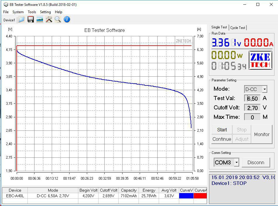

[user]BattleCruiser[/user],  не так давно тестировал элементы 32700  с тао, 3,7V 7ah (150гр)  получилось что отдает почти всю свою емкость до 3,4В.   Энергоемкость невысокая, около 180wh/kg но вроде как должны лучше держать высокие токи и меньше деградировать))

[user]BattleCruiser[/user], https://electrotransport.ru/index.php?topic=8660.msg1526270#msg1526270 вот тут ссылочка и тесты. Там уже появились на 8500 maH..
