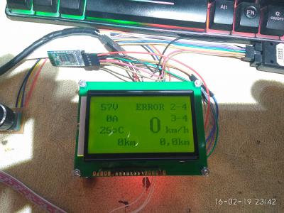

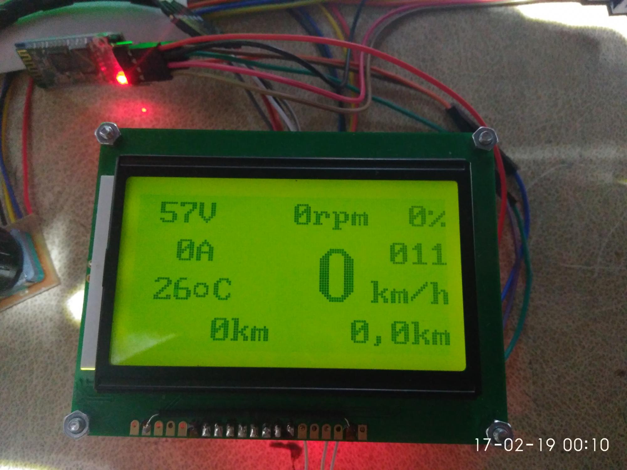

Разрабатываю панель приборов мотоцикла (применимо к любому ТС с контроллером Kelly KLS7230, на других не проверял).  Раздуплил протокол обмена данными Kelly KLS7230, знаю, как считывать, изменять и сохранять параметры. Соединение по Bluetooth, никаких проводов! Предполагается такой интерфейс, первое окно, монитор контроллера Kelly (напряжение батареи, ток фазы, температура мотора, код ошибки, уровень ручки газа, состояние датчиков Холла, обороты мотора, а также скорость, пройденный путь, фиксированный пройденный путь (эти параметры вычисляются от оборотов мотора либо от внешнего датчика на колесе, если на ТС есть обгонная муфта):
Второе окно - изменение параметров. Хотелось бы обсудить, какие параметры приходится изменять наиболее часто, помимо батарейного и фазного тока ?
Третье окно (в перспективе) - отображение напряжения каждой из ячеек батареи в реальном времени (smart BMS). Это серьёзная доработка, работаю над реализацией.

Вы имеете ввиду поменять 4 последних параметра на 2 экране на 4 последних параметра на 3 экране? В принципе, согласен. Часы будут на основном экране вместо общего пройденного пути, а пройденный путь можно будет посмотреть, повернув энкодер на основном экране. Мне видится так.
