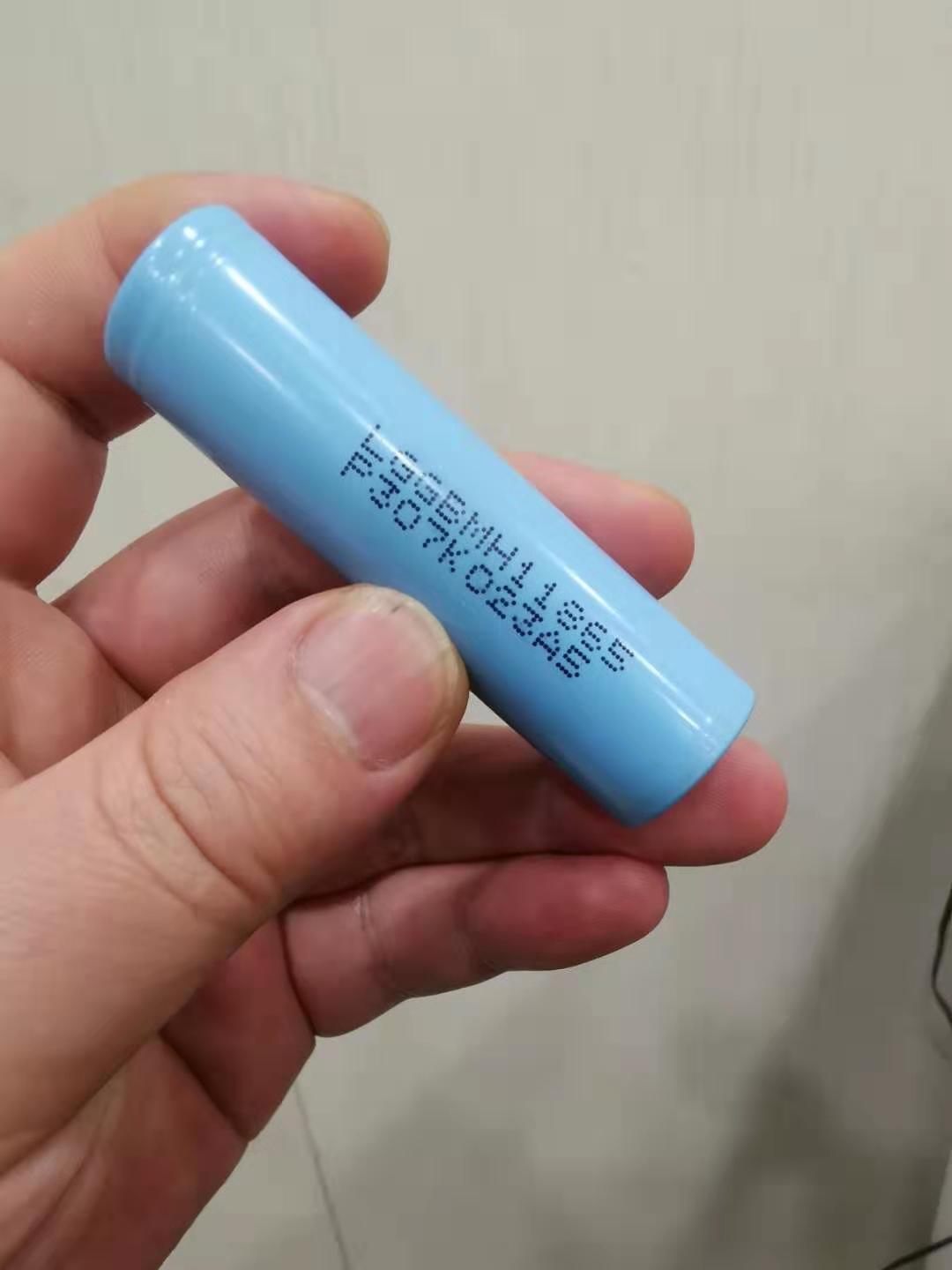

Цитата: a.l.e.x.100 от 01 Март 2019 в 21:2352 вольта 13ам.ч с банками LG
какие банки? 4 параллели MH1?
просто штатная батраейка - это 2600 ячейки 5 параллелей 65 ячеек. 52В - это уже 70 ячеек должно быть на 2600 или 56 ячеек но 3200..

rusamokat
Отвечая на вопросы по аккумулятору.
4 параллели по 14 банок. Всего 56.
3.7V, 3200mah соответственно.

Ripido
40А маловато для 52В  :-(  При 25А контроллере долго не покатаешься.. Я бы лучше брал 48А на LG M26 с 50A током. Или еще лучше на LG MH1 с емкостью 16Ач.

Ripido
[user]witbk[/user], 4 параллели - это 4 по 10А. MH1 предельный ток 10А. Такой ток заявлен на длительную отдачу, но реально надо в половину меньше, иначе и батарейка долго не проживет и пробег будет удручающе малым. Т.е. по 5А на каждую параллель.. В случае с 4P батарейкой это будет 20А нагрузка, а в случае с 5P можем без особых проблем позволить себе 25А.. Но это все конечно слишком усредненная математика. В любом случае LG MH1 будут намного лучше безымянных китайских ячеек.

#33
[user]Ripido[/user], все же не пойму откуда эта цифра, 1 банка же может выдавать до 10А , а их там 56, тоесть 560А? Но 10а разряд очень вредит батке, так что посчитаем по 1ампер разряду, на который батка должна служить в полной мере, и получится также все в норме 56А.
M365, дуль3 , спидер.
zelen50
Цитата: witbk от 04 Март 2019 в 09:00все же не пойму откуда эта цифра, 1 банка же может выдавать до 10А , а их там 56, тоесть 560А?
там их 4 ЧЕТЫРЕ банки соединённые параллельно. и таких параллелей по 4 ЧЕТЫРЕ банки 14 штук.
для банок соединённых параллельно суммируется ток, для параллелей соединённых последовательно суммируется напряжение.
