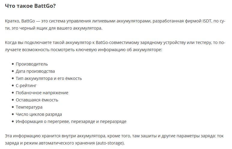

Все уже украдено придумано до нас, вот, например, BattGO® от китайской компании ISDT.
BattGo — это система управления литиевыми аккумуляторами, разработанная фирмой iSDT, по сути, это черный ящик для вашего аккумулятора.
Когда вы подключаете такой аккумулятор к BatGo-совместимому зарядному устройству или тестеру, то получаете возможность посмотреть ключевую информацию об аккумуляторе:
Производитель
Дата производства
Тип аккумулятора и его ёмкость
C-рейтинг
Побаночное напряжение
Оставшаяся ёмкость
Температура
Число циклов разряда
Информация о перегреве, перезаряде и переразряде
Эта информацию хранится внутри аккумулятора, кроме того, там зашиты и другие параметры заряда: ток заряда и режим автоматического хранения (auto-storage).
BattGo-аккумуляторы могут разряжать себя до напряжения хранения, если их не заряжать длительное время (настраивается пользователем).
Подробнее https://blog.rcdetails.info/novost-battgo-umnoe-upravlenie-akkumulyatorami/
У других производителей тоже есть подобные технологии, какая из них победит, никто не знает, а пока потребитель не готов платить за лишнее железо, вникать в тонкости заряда, обслуживания, ему проще по регламенту заменить батарею и голова не болит.
И что ?
Литий ТРЕБУЕТ BMS, иначе будет гореть как свечка при реальной работе из за разбаланса и "умных пользователей".
Так что встроить еще что-то "умное" в BMS ЛИТИЯ - эта идея давно витала в воздухе и не только эта компания такое пытается делать.
Вопрос как всегда, в цене.

Цитата: vpa от 14 Фев. 2019 в 12:48Все уже украдено придумано до нас, вот, например, BattGO® от китайской компании ISDT.
Смотрим что такое BattGO:
Судя по описанию обычный зарядник (BMS-ка) в выводом агрегированных (обработанных) параметров. Без какой либо телеметрии (логирования). Это примерно тоже самое, что диагностика свинцового АКБ. Она показывает текущее состояние. Но никакого прогноза по этой информации не сделать.

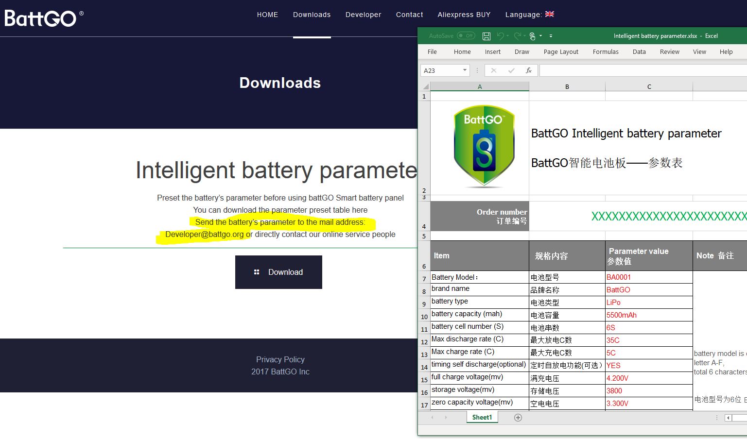

Теперь идем на официальный сайт BattGO:
И что мы видим? - отправьте нам выгрузку диагностики "мылом". Мило. Но - каменный век. Видимо на той стороне китайские глаза посмотрят на эту выгрузку и напечатают пальцами вердикт: закажи "еще что" на али - ссылка прилагается  :laugh:
