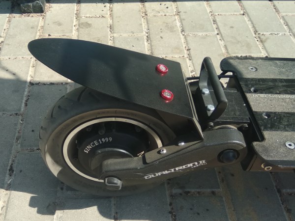

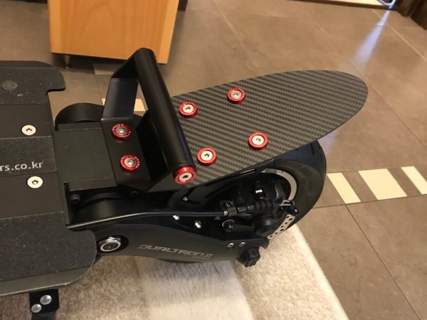

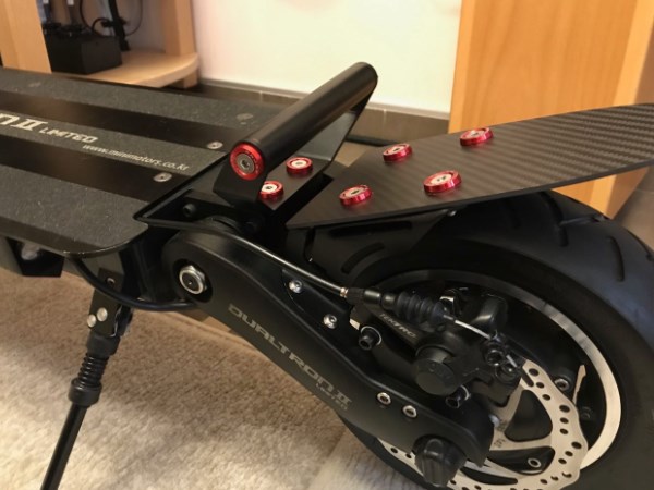

Решил создать отдельную тему для решения данной задачи, потому как конкретной информации на этот счет на форуме еще нет.
Искал новое красивое крыло для своего самоката и единственное что попалось это с сайта карбонрева, но цена в 9000р. и ждать надо 4-недели и как заказывать с сингапупура не понятно совсем... и мне стало грустно. Вид конечно у него изумительный.

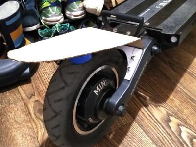

И вот я посидев подумав решил сконструировать такое крыло самостоятельно, благо возможность позволяет.  :dance:
И я захотел сделал аналог этого крыла с себестоимостью в 3-4 раза дешевле. Проблема заключалась в том, что фотографий этих крыльев очень мало а чертеж найти вообще не реально, проще наверное схему кремля отыскать... Долгими зимними вечерами я сидел перед самокатом на коленках с ножницами, скотчем, картонкой и телефоном с парой фотографий крыла от карбонрева)) Спустя несколько дней неспешной вдумчивой работы я слепил то что меня устраивает визуально.
На следующий день я сел за компьютер с целью переноса бумажного макета в чертеж автокада. После нескольких дней рисования нужный результат был получен и я понес его знакомому на завод для резки в станке ЧПУ, сделали первый образец из стали 1.5мм и я побежал примерять)
Примерка показала огрехи в чертежи но их быстро исправили и крыло появилось в общем доступе)

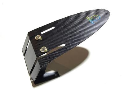

Позже я сделал основание крыла из 2мм стали а хвостовую часть из 1.5мм и покрыл все высококачественной порошковой краской.
Вскоре я по аналогичной схеме сделал крылья и для других моделей самоката фирмы Dualtron, таких как Raptor, Ultra, Thunder, Spider, d2s которые любезно предоставили мне мои товарищи.
На сегодняшний момент я нашел людей которые мне сделали хвостовую часть крыла из высокопрочного карбона, вид получился бомба но стоимость немного возросла по отношении к стальному хвосту, хотя можно просто обклеить пленкой.
В итоге я получил карбоновое крыло аналог карбонрева за стоимость в 3(три) раза меньше чем у них))
