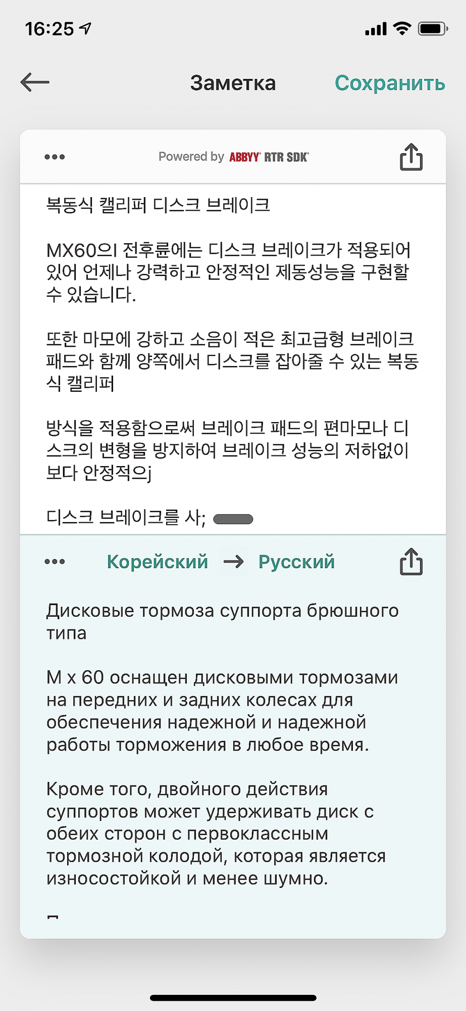

Перевел кусочек описания MX60 про тормоза, с виду по фото они похожи на Avid:
Упоминания про рекуп или электротормоз не видно.
zelen50
[user]BaHo[/user], на счёт тормоза вообще не заморачивайся.  Китайская проверенная в работе гидравлика, гидромеханника и на крайняк механика от ZOOM стоит 1600 - 2600 руб за пару. А посадка калиперов тут стандартная.
BaHo
Цитата: zelen50 от 14 Фев. 2019 в 17:04на счёт тормоза вообще не заморачивайся.
Да я и не заморачиваюсь, наоборот, для начала сойдет, а там видно будет, вариантов много.
