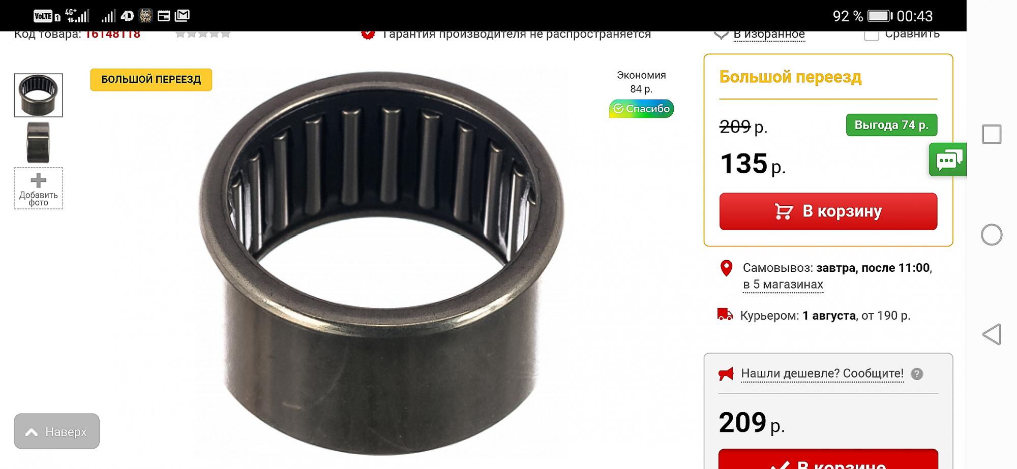

Вот такой планирую поставить:
Uzer-cyclist
Цитата: okolov от 30 Июль 2021 в 00:45Вот такой планирую поставить:
Диаметр его какой и название  :kidding:

Доделал подставку под ноги и поставил подшипник. :ку:
https://youtu.be/NLYTdWcw_IU
