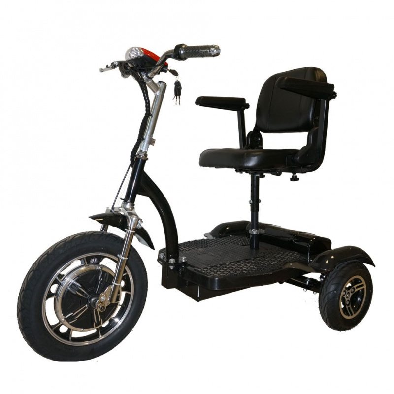

okolov
Цитата: okolov от 13 Апр. 2021 в 19:08
Какой свинец? Тут литий!
Да, действительно, написано свинец... :bw:

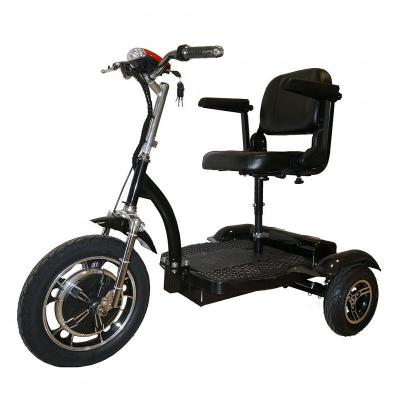

Ну, тогда, вот такой, как, я себе взял, второй, на сдачу, после компенсации:
okolov

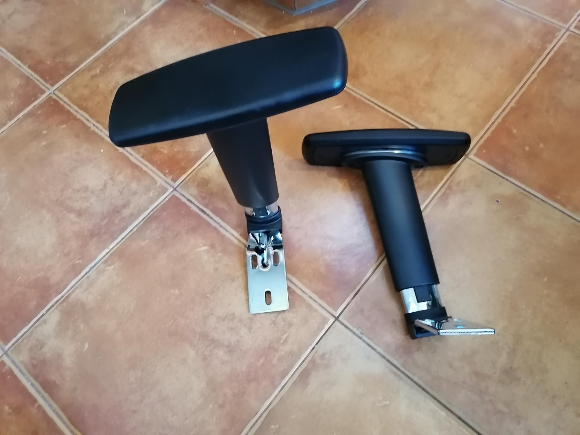

Сейчас делаю подлокотники к ниму:
Литий 100%

Иван Сусанин
[user]okolov[/user], Мне интересно,- как, у конкретно этой модели, с возможностью внезапного опрокидывания назад. Например на подъёме, или при заезде на бордюр?
Проверим, всё лето и осень в впереди. :exactly:

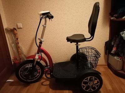

Опробовал скутер в домашних условиях.
Первое впечатление, он меньше, чем я представлял, хочется отъехать назад.
Нужно подвинуть спинку назад, а платформу для ног вперёд, и поставить переднюю корзинку для груза.
Он маленький, манёвренный, чувствуется шустрый.
Надо привыкать к ручным тормозам, электротормоза нет.
Как сделаю спинку и платформу для ног, поеду на улицу.

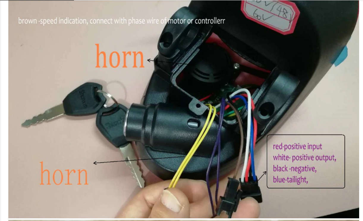

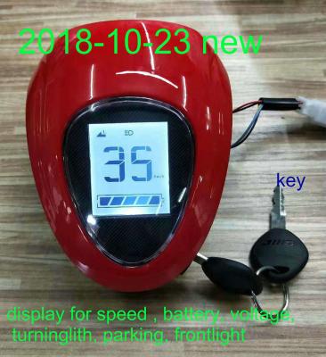

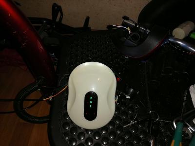

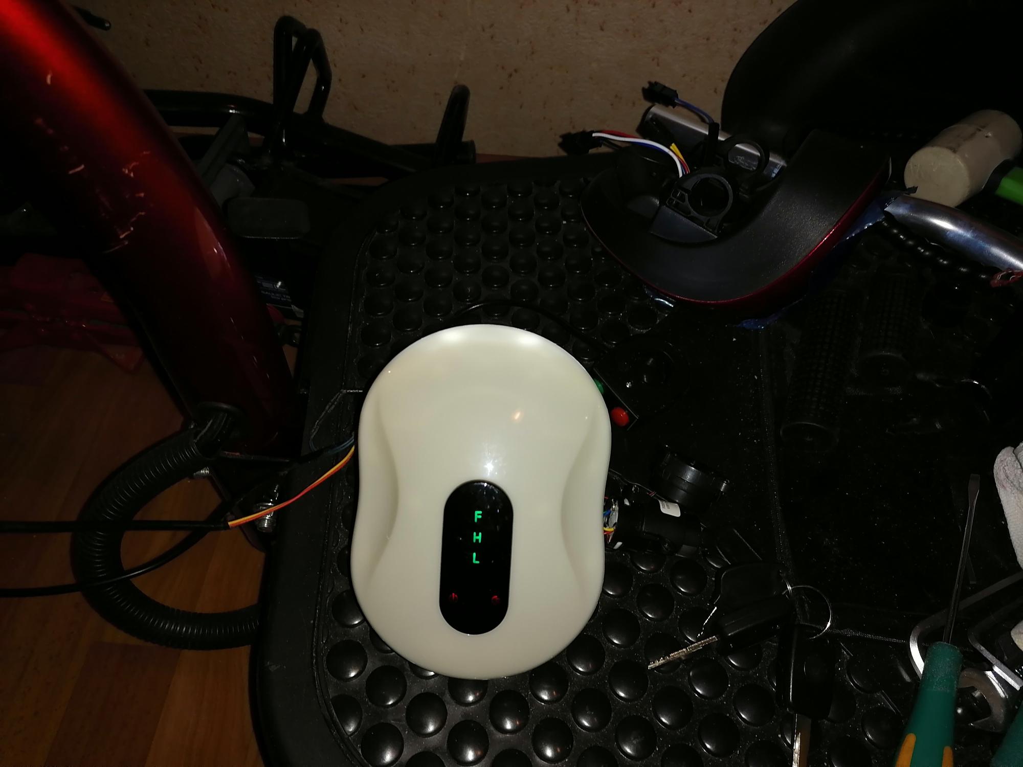

Народ, есть вопрос, хочу заменить фару на скутере, что бы был ЖК дисплей. Поможете советом, какие провода коннектить. :ку:
Вот такие фары;
okolov

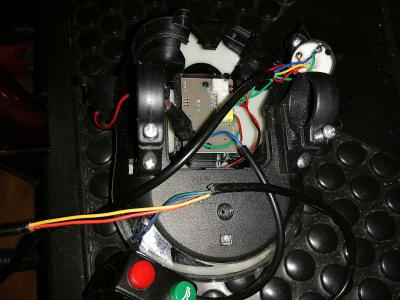

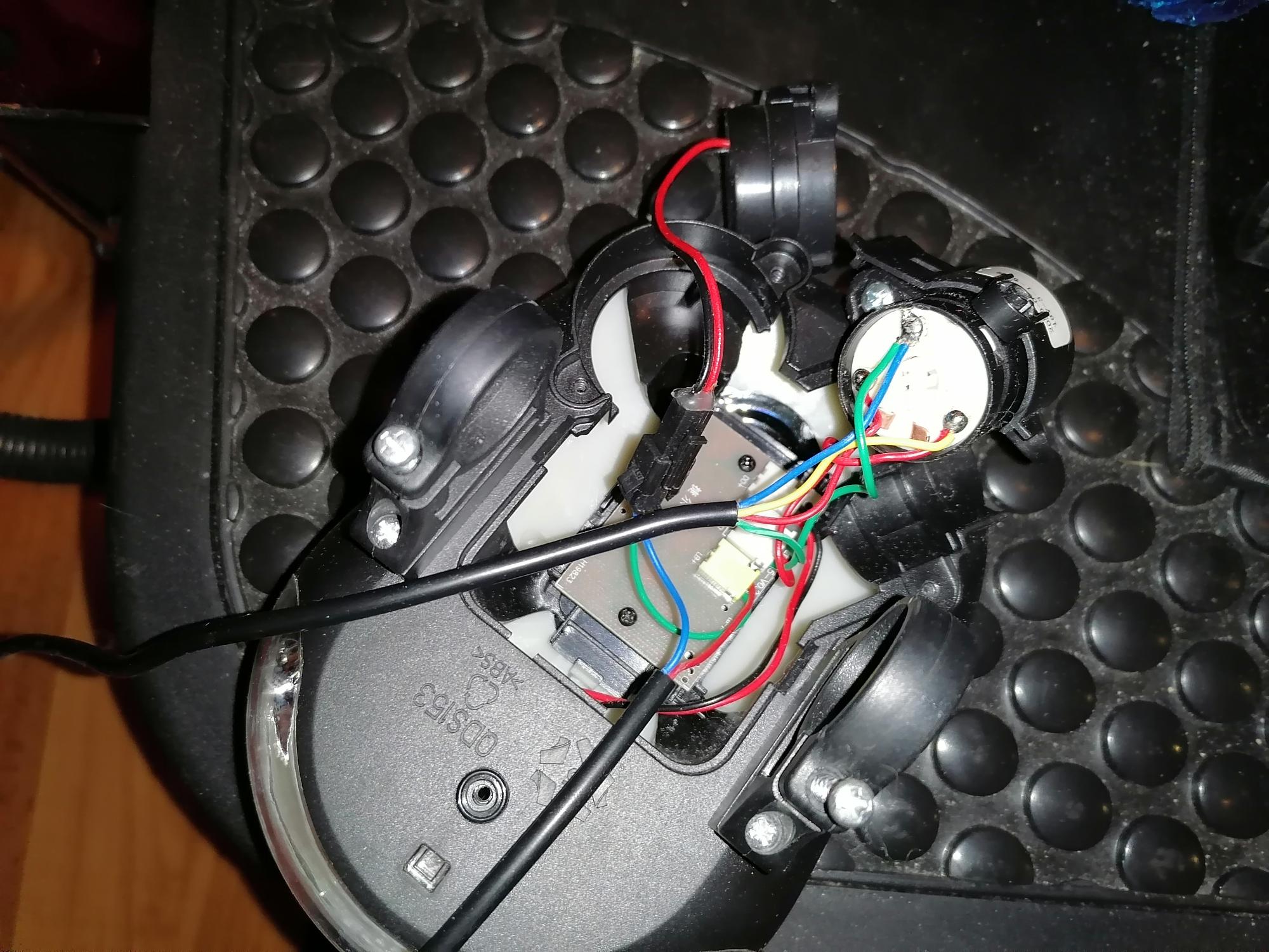

Все молчат, ну что ж, будем разбираться. O_O Начну от контроллера, да и АКБ надо отключить.. :ку:

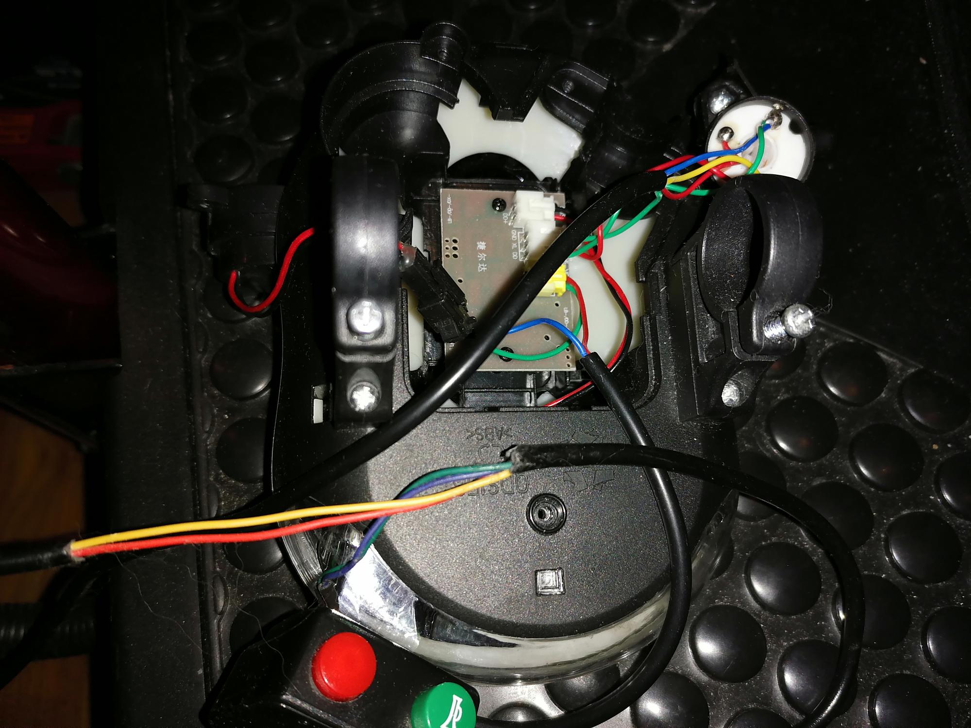

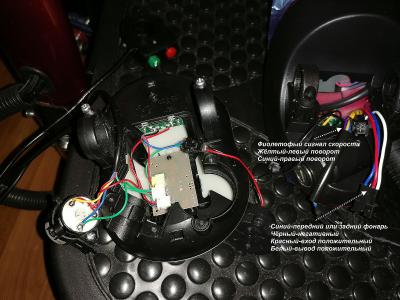

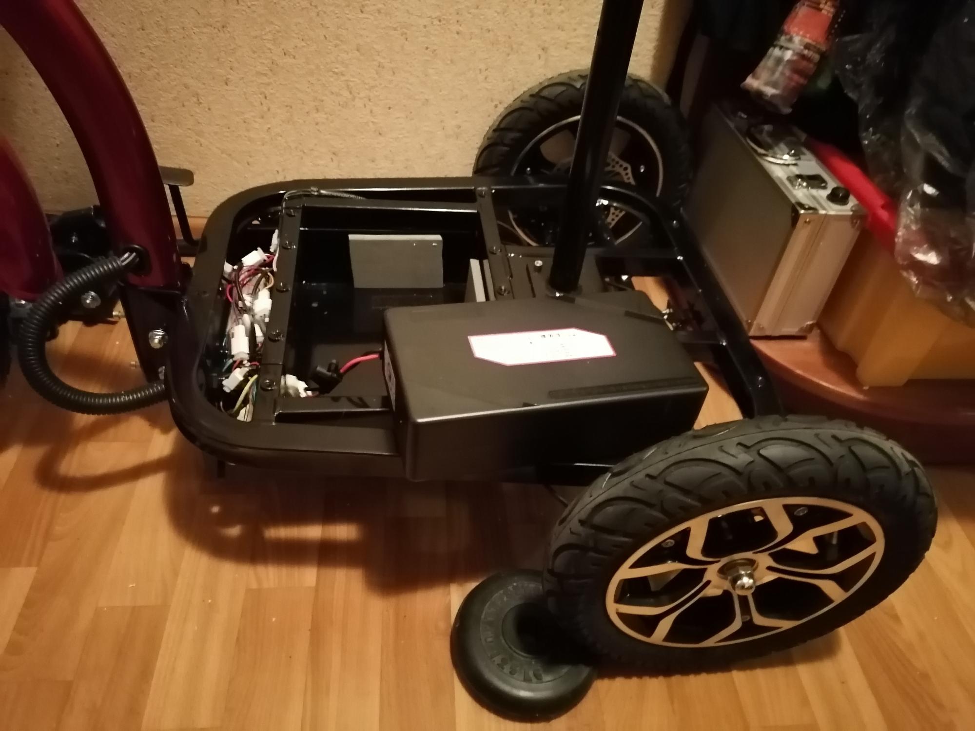

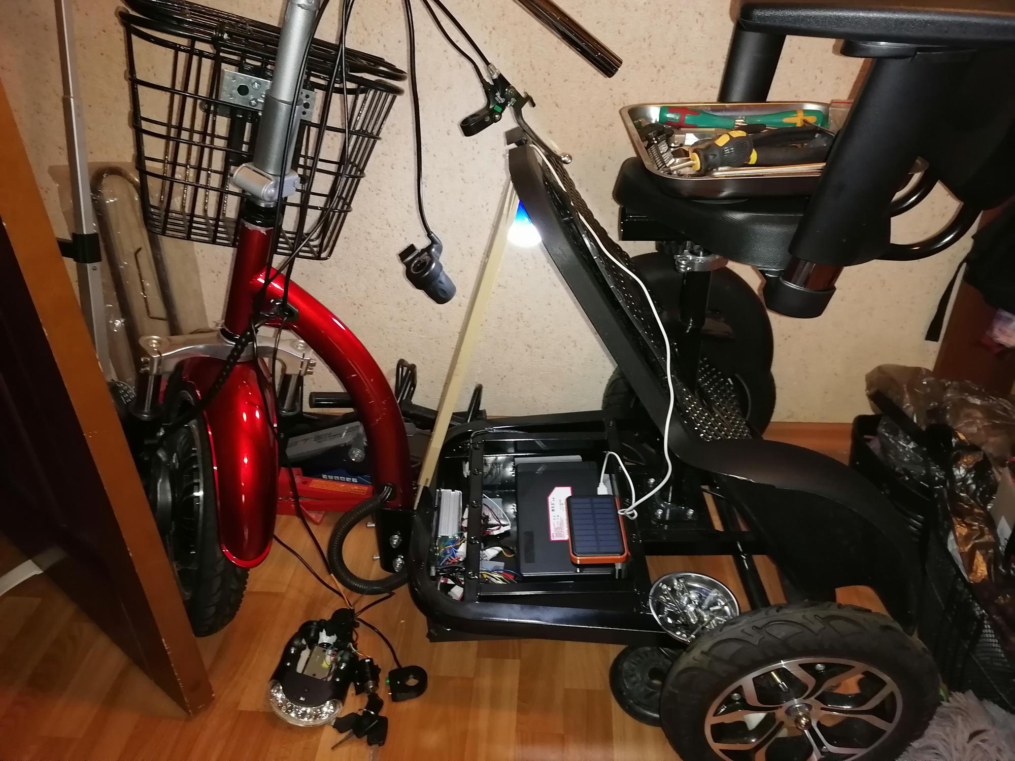

Помочь подсказать, как подсоединить фару, ни кто не надумал? :kidding:
Ну, да ладно, не привыкать... :ку:
Пока жду запчасти на мелкий чёрный скутер, решил заняться красным.
Хочу заменить старую фару на новую, но как, не знаю.
Для начала решил разобрать и посмотреть провода. Там полный бардак, комок проводов, пришлось всё раскручивать.
Дальше изучу, что куда, а затем, всё подключу обратно. С новой фарой, спидометром и ключом зажигания.
