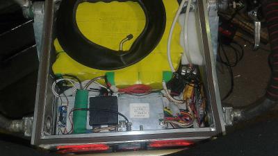

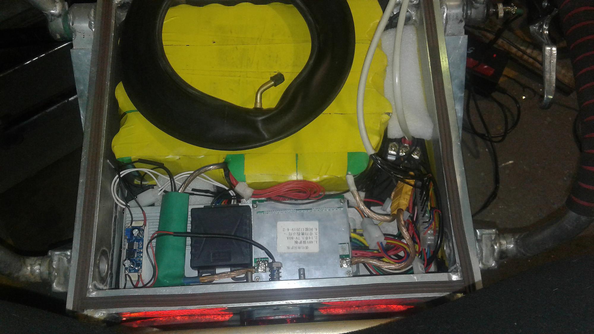

Пока на улице карантин, мне пришла хорошая идея: :eureka:
Хочу сделать аварийный АКБ, что бы при разрядке или поломки основных аккумуляторов, можно было подключить его на прямую, в XLR гнездо (зарядка) и продолжить поездку или вернуться домой.
Только придётся внести изменения в контроллер скутера (коляски), что бы он мог ехать, когда зарядка включена. На своём скутере, я это сделал. :ку:

идея хороша,лишь бы литий дома не вздумал пыхнуть,а то мы спринтеры никакие. :pardon: :run:
okolov

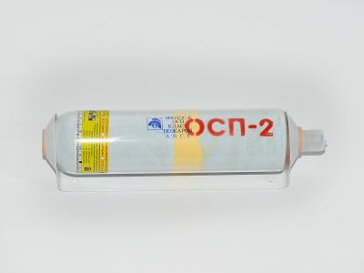

Это тоже продумываю, с начала хотел поставить самосрабатывающий порошковый огнетушитель;
Но меня отговорили, сказали, что не безопасно, да и отмывать устанешь, вот и думаю. :bw:

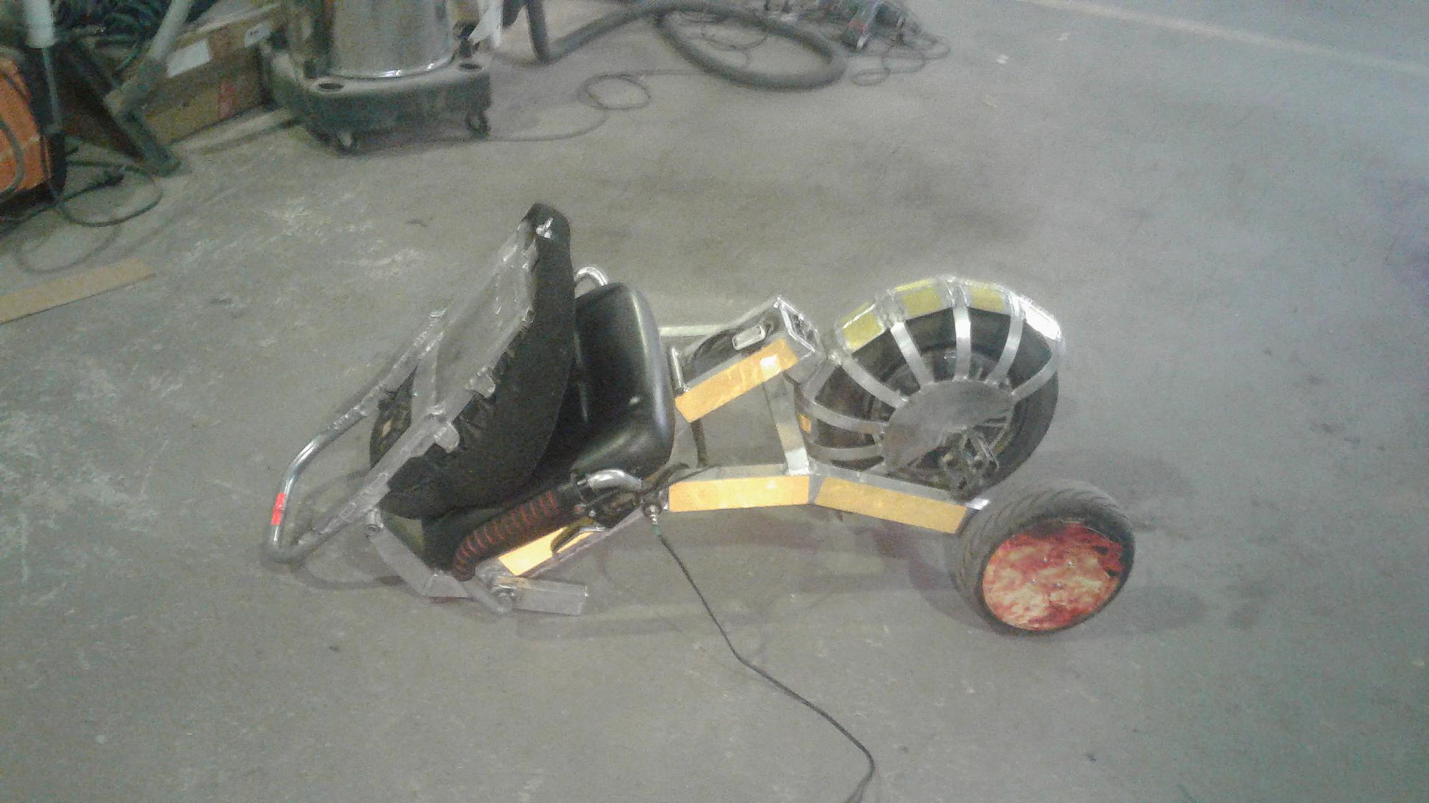

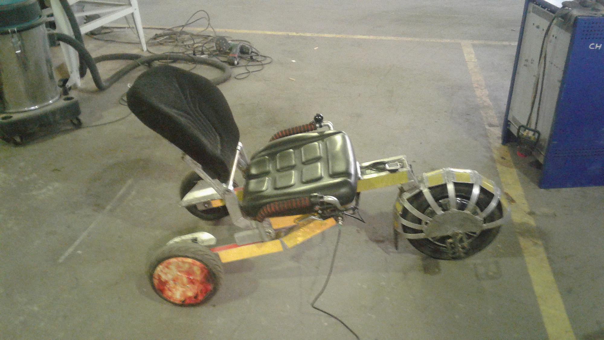

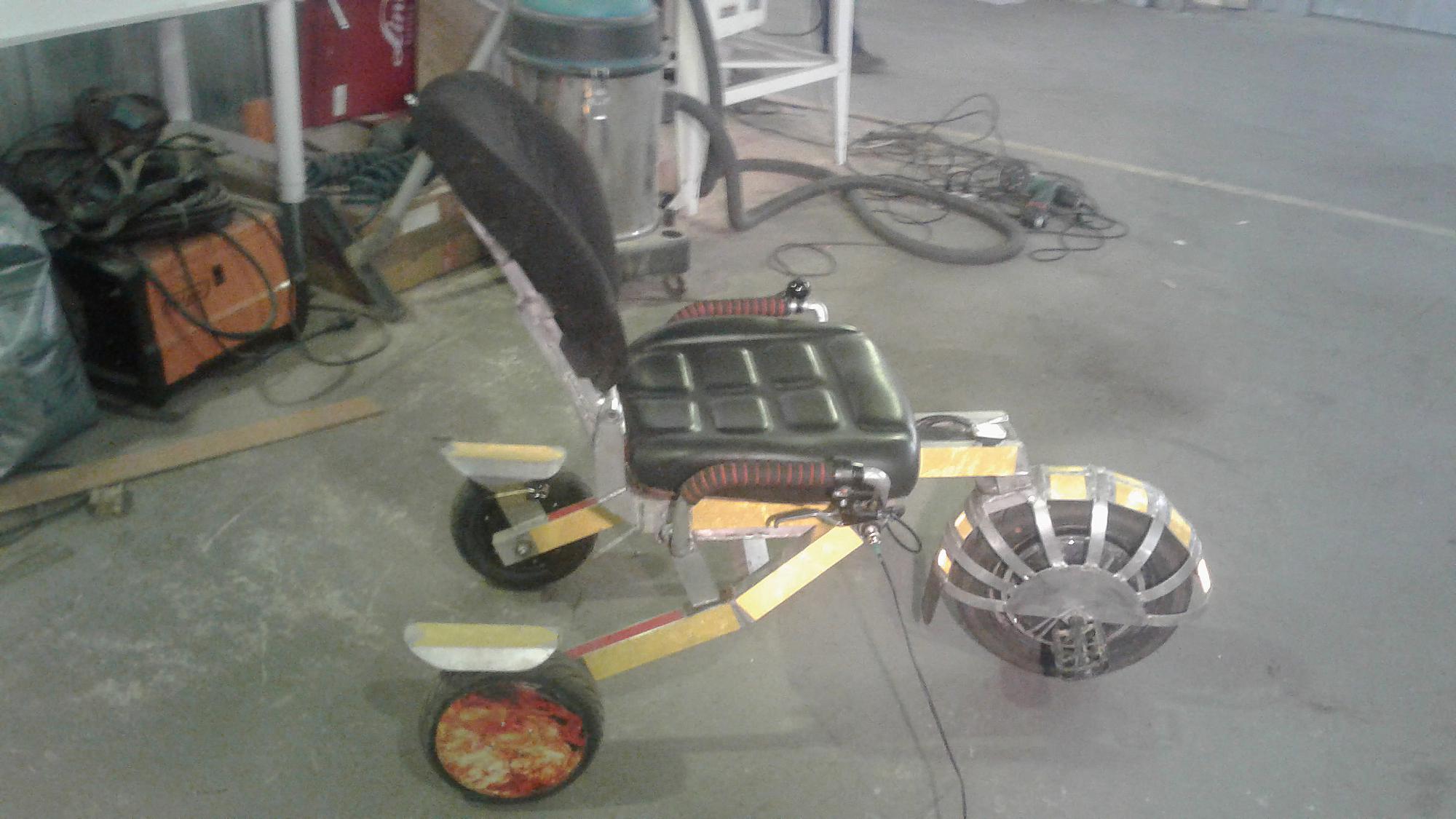

Доброго времени! мне посоветовали в этой теме поделиться своим проектом, может кого заинтересует альтернативная идея...
https://youtu.be/8wiyeGmC4yE
параметры: вес-35 кг, мощь-1,5ква, батка-25ач 48в литий марганец
пробег средний- 50км, на максималке-40км, в экономе-65км
макс скорость 45 км\ч

не все могут рулить ногами, :-(но для тех у кого проблемы с руками подойдёт. :-)
Идея интересная, но много минусов, если это для здоровых ладей, то развлекуха классная! :wow:
Для инвалидов, любых, нужны подлокотники, желательно регулируемые, также и спинка.
Здесь нужен руль, можно джойстик, но боюсь с таким колесом, сложная конструкция получиться.
Нужны простые и удобные крепления для ног.
Да, высота посадки должна быть удобная (регулируемая), что бы из положения стоя, сразу можно было сесть, а не упасть. Так же надо, что бы из положения сидя, можно было спокойно пересесть.
Это только по минимуму, :ку: а технические характеристики хорошие. :exactly:
