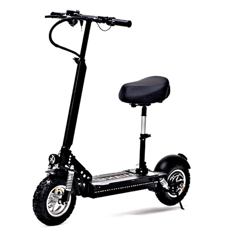

darmarochka
здравствуйте, заранее извините если не в ту тему пишу
скажите, а обычный 2-х колесный электросамокат кто-то может переделать? ищу умельцев. нужно колесики приварить наверное, я не знаю, возможно ли это в принципе? очень не хочется покупать заппи.
okolov
е-байкер
жаль,что без перевода.Но зачем делать технику для инвалидов столь монструозно? :bw:
Sovaelectro
#409
Дело в том, что у большинства самокатов, рама - алюминиевая. Сварка последнего - дело не простое... .
Что есть заппи?
Что имеется в виду под названием "электросамокат"? С сиденьем или без?
Самокаты обычно имеют складную конструкцию. Наиболее серьёзные модели, имеют вес около 30кг. Это позволяет заносить в дом-квартиру, грузить в машину... .
На боковые колёса хорошо подходят колёса от торговых тележек. Их часто увозят из магазинов и бросают во дворах жилых домов.
Они уже имеют поворотный узел и хорошие, ресурсные подшипники.
Либо от скейтбордов.
И монтировать их не трудно. На поперечной пластине (может быть лист толстой фанеры, например "латы" от кроватей..) с поворотной, центральной осью. А фиксировать можно двумя уголками, привинчивающимися по бокам барашковыми гайками на поворачивающейся пластине.
А деньги, всё равно придётся тратить.  Либо руки золотые... либо оплата стороннего труда.
