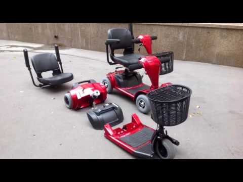

Вам бы подошли скутеры такого плана,
Но, они дороги и как тут сказали с литиевыми аккумуляторами не пускают в самолёты.  :ку:

Все лёгкие скутеры в основном с маленькими колёсами из цельной резины. есть исключения, но они дорогие. :pardon:
Надо думать, вам нужен разборный и с свинцовыми АКБ, он лёгким не будет, но его можно разобрать. Нужны колёса с камерой, что бы ездить и по земле. И да, такой в среднем будет проходить, максимум 20 км.
