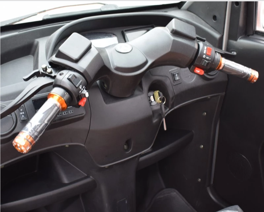

alexandersciv
Здравствуйте!
В моём электроквадрицикле установлен обычный автомобильный руль, при этом есть подобные модификации с рулём на котором полностью всё управление машиной, как на мотоцикле. Достаточно удобно управлять людям с повреждёнными ногами.
Oleg_
[user]alexandersciv[/user],
Не совсем понятно что вы этим хотите сказать и что нам надо из этого понять? Ну руль ....и что ? На какой модели ? О чем конкретно речь?
alexandersciv
Цитата: Oleg_ от 03 Фев. 2019 в 17:59Не совсем понятно что вы этим хотите сказать и что нам надо из этого понять?
Я хочу сказать, что езжу на электроквадрицикле, в том числе по дорогам общего пользования по ПДД, также можно ездить людям с ограниченными возможностями при наличии ручного управления. Понять нужно, что есть такой вид траспорта.
