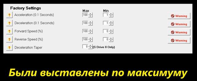

Инфа по ПО:
okolov
[user]Teodor[/user],
Ну, вроде разобрался в настройках скорости.
Увеличить скорость вперёд, нет возможности, но сделал его пошустрее в реакциях и увеличил скорость назад.
Теперь он не должен подвисать на мелких препятствиях без разгона. И сможет задним ходом выехать из затруднительных ситуаций.
Цитата: Teodor от 01 Янв. 2019 в 17:28
Если вы ускорите коляску в два раза, то ваши АКБ уже не прокатят – высокое внутреннее сопротивление не сможет отдать столько мощности, сколько нужно будет вашим моторам без падения напряжения.
Если уж разгоняется, то на увеличенную скорость внутреннего сопротивления точно хватит.

Цитата: edw123 от 02 Янв. 2019 в 13:19Если уж разгоняется, то на увеличенную скорость внутреннего сопротивления точно хватит.
Это вопрос открытый, потому что [user]okolov[/user] не смог увеличить макс. скорость.

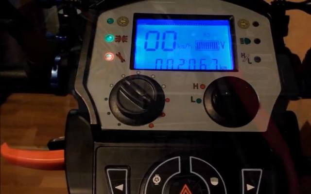

[user]okolov[/user],
Чего то как то тема издохла........а такие баталии БЫЛИ !
Я так понял  ошибка (ключик загорелся) выскочила после  вашего вмешательства в настройки  контроллера ?
okolov
Да, сейчас с этим разбираюсь, если интересно, могу выложить процесс.
Только думаю, будут опять троллить, а помощи не дождёшься, нужно ли? :facepalm:
