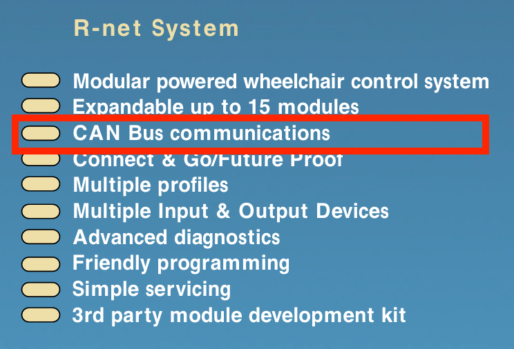

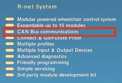

Я там не увидел технически обоснованных ответов по нашей теме. Более того, там почему-то везде сравнивается теплое с мягким, Can-bus и R-Net, хотя первое – это индустриальная коммуникационная шина (и протокол), а R-Net – это контроллер и аппаратный комплекс для работы с ним (джойстик и тд), который тоже использует шину CAN, вот подтверждение (pdf):
Из вашего FAQ совсем не понятно что есть что. [user]Oleg_[/user] прав, RS232 значительно проще, но у CAN есть свои преимущества. И это совсем разные, не совместимые между собой стандарты.

Цитата: laborpost от 30 Дек. 2018 в 20:15
Ну и славненько,! Если разницы нет то мона заюзать КАН-БАС и Р-Нет одним шнурком! Как заюзаете - дайте знать!  И мне пофиг в чем Олег_ прав, главное что шнурки не катят, а дичь - дикую что EnAble 40 и EnAble 50 имеют разный интерфейс - ню-ню, жду подробностей )))))))))))))))) Жду видосы и доказательства )))))))))))))))))))
У нас здесь не конкурс или суд, а конструктивный диалог. Я не говорил, что можно заряжать одним "шнурком", я вам привел цитату из документации, где говорится, что R-net тоже использует шину CAN. Не я её писал. Вы с ней тоже спорить будете? Возможно там есть какая-то дополнительная проприетарная защита на уровне драйвера или софта, поэтому "шнурки" разные.
Еще раз – Enable 50 возможно использует другой интерфейс, но вы утверждаете, что и в Enable 40 есть Can-bus при этом никак свои слова не подтверждаете. А в сервисном мануале слово CAN вообще нигде не фигурирует, а RX и TX как правило используется для обозначения RS232.
Судя по всему вам главное доказать свою правоту, а не разобраться в вопросе, тогда нам не по пути.

Замечательно. Только не КАМ, а КАН.
Вот в R-net явно написано – CAN Bus communication. С этим уже спорить не будете? Хотя почему-то вначале противопоставляли эти две вещи.
Теперь про Enable40. Я не нашел ни одного источника, где бы говорилось, что этот контроллер использует шину CAN. А вот энтузиастов программирующих его через RS232 – достаточно. На этом основывается мое утверждение. А ваше на чем основано?
