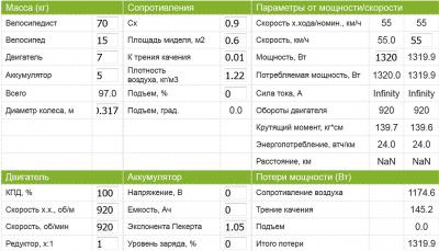

По велокалькулятору для езды 55км/ч по горизонтали на колесе диаметром 317см (12.5") требуется момент 13.7 нм. Если применяется действительно моторколесо 105мм/50мм то оно такой момент в номинале может обеспечить. Требуемые обороты колеса 920 об/мин , это при 30магнитах в колесе дает 230Гц перемагничивания, что для железа 0.5мм тоже преемлимо.
Вывод, данная заявленная скорость вполне реальна.

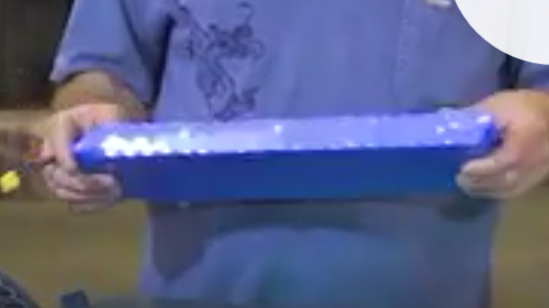

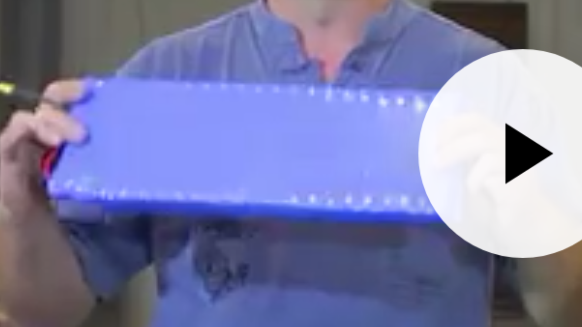

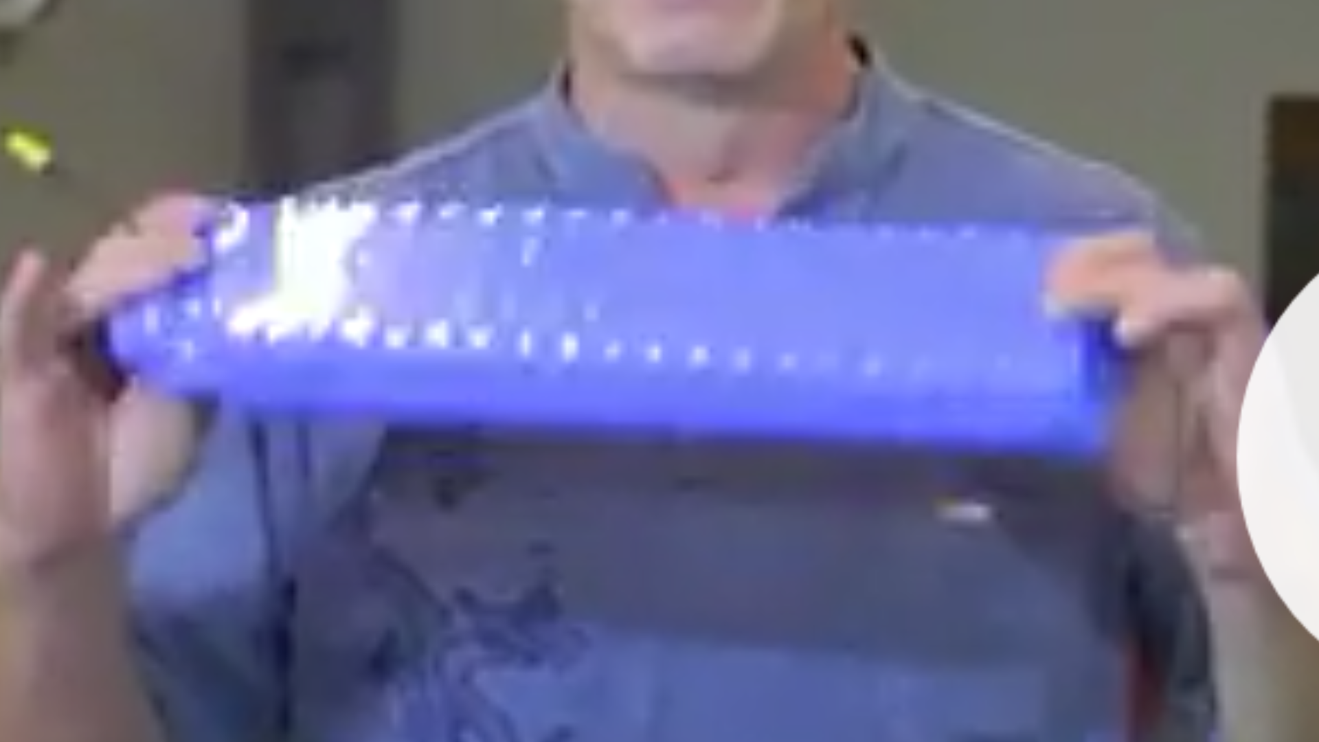

Повторю вопрос, т.к. безответный:
Цитата: inetchik от 02 Фев. 2019 в 09:28
Аккум из темы "как собирать не надо" что ли ?
Наскринил с видоса:
Он хоть на холдерах ?
SF8. B1-Р600 с ЛЖФ15S-19.5АЧ.
Мы на карте.BR, Dmitry.

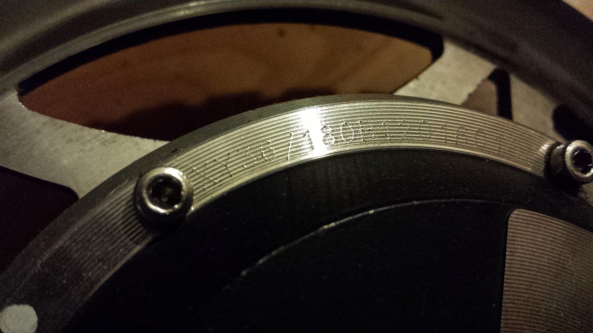

Мегасорри за 50мм, вот железка блэквана:
По магнитам теперь сомненья тоже. :ah: Только в конце весны смогу точно померить, далеко мотор.
Но именно в такой мотор форумчане вливали 30А, но кратковременно скорее всего.

Цитата: кот ленивый от 04 Фев. 2019 в 12:44Только не надо путать электрическую мощность потребляемую МК с механической ей развиваемой. КПД от силы будет 70%.
Ничего не напутано. 13.7нм на валу мотор 105/50 разовьет и не перегреется. Про потребляемую мощность речи нет совсем.
  Жалко что авторы самоката не говорят реальные размеры своего мотора, возможно у них все 60мм и железо 0.35мм.
Объявленная мощность 250вт ни о чем не говорит (нужно еще значение оборотов при этой мощности или номинальный момент мотора)

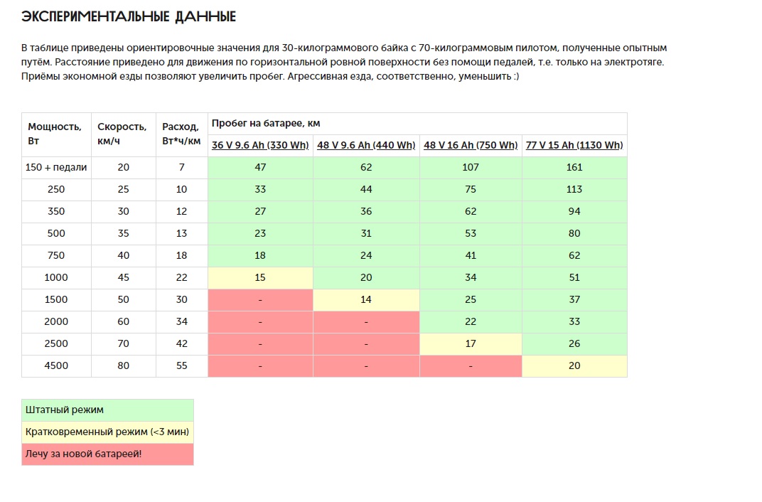

Инженер механик
Вот реальные данные для электровелов по соотношению мощности, скорости и емкости батареи.
Для самокатов на самом деле все еще чуть похуже - маленькие колеса и аэродинамика .
Вот именно, в Вашем примере в графе КПД указан 100%, что нереально.
Поэтому говорить о том, что МК не перегреется - профанация. Для ответа на вопрос перегрева нужна реальная нагрузочная характеристика МК, где как раз будет и реальное напряжение и реальный ток, реальный крутящий момент и реальный КПД при соответсвующей частоте вращения. В любом калькуляторе за основу прежде всего берется формула. Я ее, кстати, видел в книге автосамодельного конструирования, довольно громоздкая, но, зато учитывает все составляющие трения.

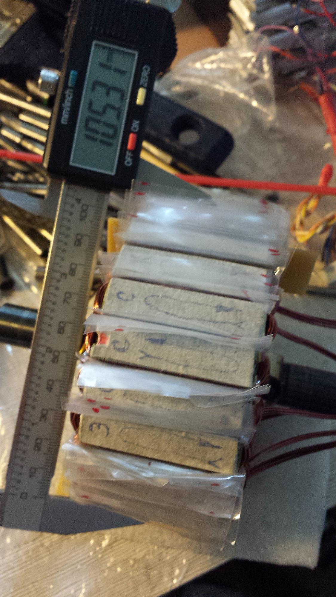

Не знает ТС никаких характеристик и, похоже, в его фирме их не знает никто. Так что не дождемся. От него будут только извертки и отговорки. Я такое МК довольно давно разбирал, фоток для определения ширины магнитов не делал, но на роторе магниты практически по крышки наклеены, прикинуть их ширину можно(что-то около 35мм). У меня только про это МК записано, что на статоре 36 зубцов, а на роторе 32магнита.
