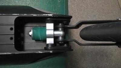

Цитата: AgipTM от 01 Фев. 2019 в 20:56особенно про прогнозируемый эластомер, когда не знаешь как лишние 5 градусов повлияют на его жесткость..
Вы немного узко понимаете слово эластомер...) Амортизаторы, в которых упругие элементы из эластомера, могут быть любого типа... Вы, очевидно, имеете ввиду один тип - торсион... А можно заменить ЭМ обычную пружину. Например так:
Разумеется, чтобы это стало полноценным амортизатором, надо еще пошаманить, но такая конструкция заметно упрощает возню с жесткостью и регулировкой...
Еще один из вариантов здесь https://electrotransport.ru/index.php?msg=1509726
В общем, для предприятия это не проблема, особенно, когда Уралхимреактив(или как там его правильно) под боком.
