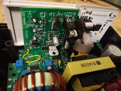

Здравствуйте. Подскажите с ремонтом силовой части Бережка.  (Вымпел 57)
Поочередно сгорают силовые ключи 13009-2. Уже третий транзистор меняю.
В процессе зарядки при токах больше 10А устройство просто перестает работать, гаснут светодиоды, ток 0 Ампер. Транзистор силовой замкнут. Обвязка транзистора целая. Предохранитель целый.
Ещё устройство при замкнутых крокодилах не хочет выдавать установленный ток: например ставишь 1А, мигает 1А, а затем на индикаторе 0,7А. Ставишь 3 А - выдает 2,5А.  При токах 7А выдает 6,6А и начинает шуметь трансформатор или катушка. Дальше повышать страшно. Отключаю.
Заменил все электролиты. И на плате бережка заменил. Плата старая версия, не такая как в первом сообщении. Заменил силовой шоттки на 60CTQ150.  Заменил TL494.
Проверил плёночные конденсаторы, трансформаторы - вроде всё целое, исправное.
Это бракованные ключи попались? Или еще LM324 чудит, ток криво выставляет?
UPD: поменял LM324. Ничего не поменялось.
UPD2: да, на холостом ходу устройство показывает зарядный ток 0,4А. В инструкции написано - должно показывать 0 А.

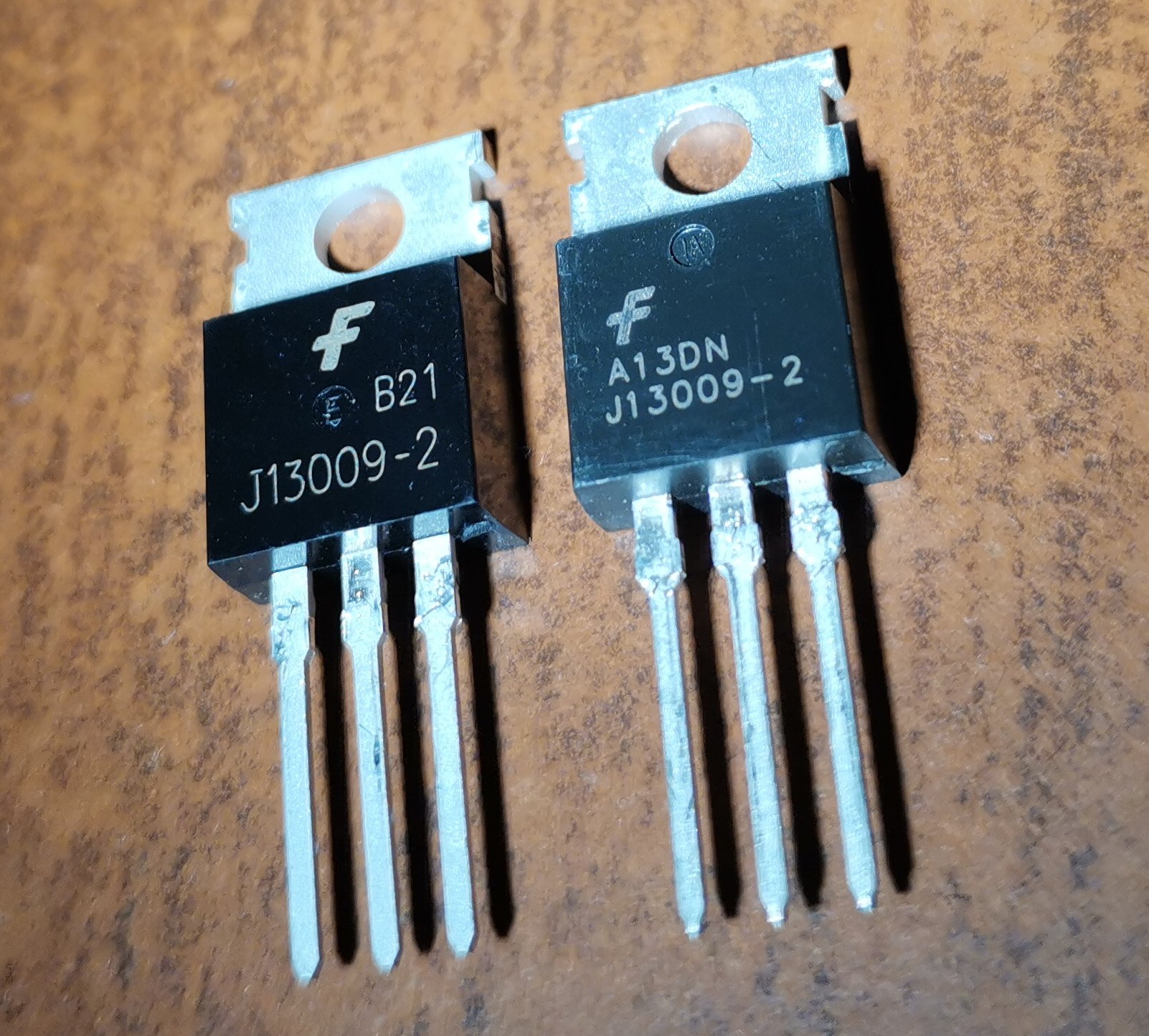

UPD3: Началось всё со сгоревшего 13009-2, ЗУ выключилось и больше не включалось. На фото, радиатор слева - был сгоревший транзистор:
Какой можно сделать вывод? Вымпел 57 или Бережок V1 -  после покупки и прохождения тестов проверьте термопасту на силовых элементах, не ждите когда перегреется и отгорит там, где пасты не доложили.

Подскажите пожалуйста, как правильно на ЗУ Бережок V1  выставить ноль по току, на холостом ходу?
Поменял LM324 на силовой плате и теперь вместо нуля ЗУ показывает 0,4А.
Бережок V1  (V1.20.10)
UPD: вроде бы это должен быть подстроечный резистор №1 - "смещение сигнала шунта".  Выставил ноль.
UPD2: калибровка платы (получил ответ по почте, спасибо)
На предыдущих версиях платы V1 (там где есть джампер):
Перед калибровкой, отсоединяем крокодилы, снимаем джампер, далее включаем в сеть 220, выставляем 12.5 Вольт, нажимаем кнопку. Отключаем 220В, возвращаем джампер.
UPD3: Починил. Удалось найти транзистор 13009-2 с емкостью Б-Э примерно 4нФ. До этого все четыре сгоревшие транзистора куплены в местном магазине и на Али имели емкость 300...600пФ. У некоторых 13009 между эмиттером и коллектором внутри корпуса ещё и демпферный диод был установлен. Я проигнорировал все эти параметры и очень зря - потерял много времени и бестолково менял исправные микросхемы.
После замены транзистора Бережок прошел все тесты на высокую нагрузку, как указано в инструкции. Все работает.
PS
На фото два транзистора, куплены в одном магазине у нас в СПб.  Справа годный, с емкостью перехода Б-Э примерно 3,8нФ.
