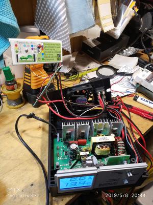

Ты аккуратно всё распаковываешь, снимаешь все обёртки, раскладываешь на столе, и хочешь, чтобы всё получилось с первого раза.

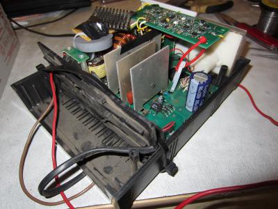

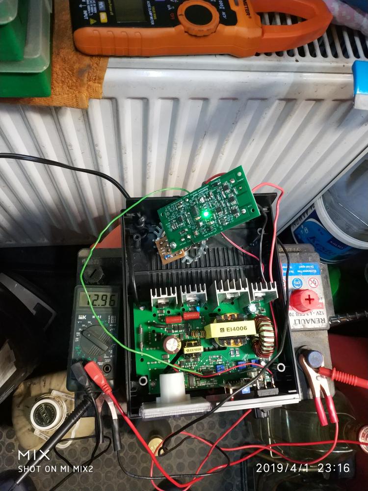

Орион был вскрыт, проверен на работоспособность (нагрузка, нагрев, обдув, регулировка кулера, защита от КЗ, показания амперметра) и резистором выставлен в максимальный ток - в соответствии со стоковой инструкцией
Вот такое вот аллегро.

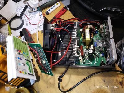

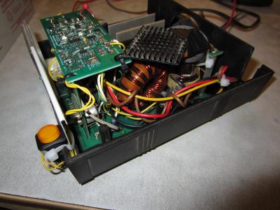

[b-b]2. Сборка, которая заняла 37 минут[/b-b]

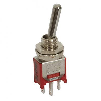

В какой-то момент тебе придётся найти кнопочку

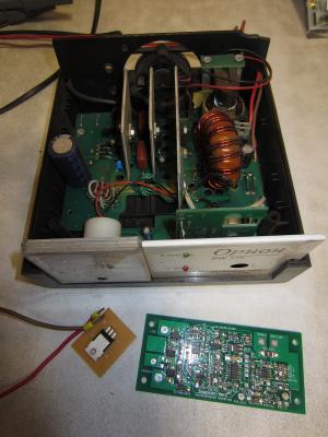

На входе был вскрытый Орион, Бережок-14 и субмодуль. Дополнительно из запчастей были взяты стандартный радиатор 40*40 с ушками от компьютерной комплектухи конца 90х, винт М3 квадратная гайка от советской электрики 220В, изолента и несколько одноразовых хомутов. Была выбрана круглая кнопка со светодиодной подсветкой:
Остальной процесс сборки:

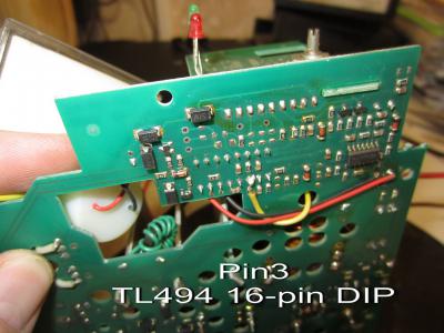

На плате быстро нашлось подходящее отверстие, куда был первым делом вставлен управляющий провод.
TL494 в данном Орионе был выполнен в DIP-исполнении (сквозной монтаж), подключение к Pin3 было выполнено с нижней стороны платы с фиксацией провода через вентиляционные отверстия и провода амперметра.
Хочется выполнить сразу всё, что хотел, но твои силы ограничены, и ты думаешь, что для этого будут ещё попытки.

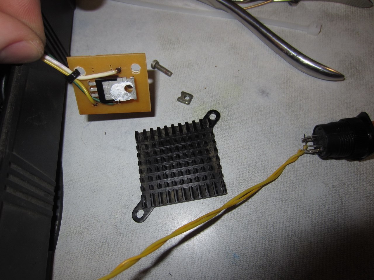

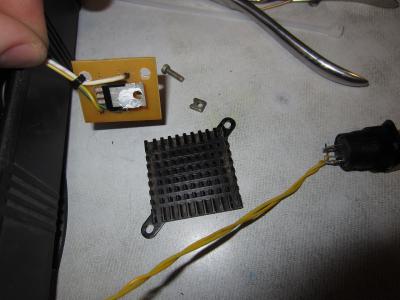

Штатные провода + - к АКБ были выпаяны из платы Ориона и впаяны в Бережок (я пожертвовал штатной CCCV функциональность Ориона)
Инверсные решения могут оказаться удобными и быстрыми для всех участников.
Винтом с гайкой в обратном направлении был прижат радиатор к транзистору разрядного модуля. Пока ушко фиксирует, ядро транзистора отводит тепло уже на угол тела радиатора. Квадратная гайка не прокручивается, упираясь в транзистор. Дополнительно в разрядном модуле были просверлены ещё два отверстия 4мм.
Бывает, что нужно просто обхватить и поджать в угол.

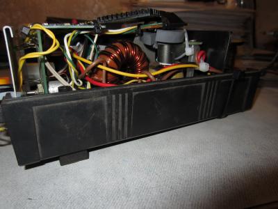

С помощью всего 6 хомутов кнопка, основная плата и разрядный модуль Бережка были установлены на Орионе. Держатся на удивление неплохо, ничего не шатается. Конец разрядного модуля обмотан изолентой и прижат через резиновую шайбу-проставку к сердечнику трансформатора на плате.
7й и 8й хомут фиксируют корпусную вставку с кулером на время отсутствия верхней крышки, 9й хомут соединяет входные и выходные силовые провода, чтобы случайно не выдернуть их за пределы корпуса.
Вы начинаете фоткаться вместе полуодетыми, подчёркивая на фото свои наиболее яркие черты.
На выходе уже через 37 минут имеем готовый комплект для аккуратного стационарного использования.

Наблюдения по Ориону:
- Этот корпус не лишён инженерной изюминки! Он позволяет работать как пассивно (поток снизу вверх через отверстия на плате), так и активно (кулер вдувает сзади). При этом панель с кулером утоплена внутрь корпуса, что защищает его от прямой падающей пыли (типа стружка)
- Термоуправления кулером почти нет, скорее по току. Кулер крутит постоянно, обороты при 1А и 0А различаются - постоянно скачут.
- Обдува при открытом корпусе на малых токах более чем достаточно, на токах до 1А ни один радиатор не нагревается более 40°. на больших токах пока не было подходящего АКБ для проверки.
- Вертикальная плата в передней части собсно кроме диодов почти ничего и не содержит - в будущем её можно будет легко убрать и разместить в передней панели бережок.
- Амперметр весьма компактен

- Кнопка я так понял подтягивается к шине 5В резистором на 10кОм. Мечтой было бы задействовать подсветочный светодиод внутри моей кнопки. Попробовал - не горит. Видимо 10кОм мало. Можно ли поставить 1 кОм или менее, чтобы диод при ненажатой кнопке горел? Какой порог единицы/нуля по напряжению на входе от кнопки в МК?

Между CTL и GND можно включить светодиод через резистор 330 Ом - 1 кОм. Разрядный субмодуль задействуется очень экономно и нагревается далеко не всегда.
Цитата: dvlad666 от 06 Май 2019 в 14:29- Кнопка я так понял подтягивается к шине 5В резистором на 10кОм. Мечтой было бы задействовать подсветочный светодиод внутри моей кнопки. Попробовал - не горит. Видимо 10кОм мало. Можно ли поставить 1 кОм или менее, чтобы диод при ненажатой кнопке горел?
Можно 1 кОм.

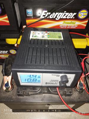

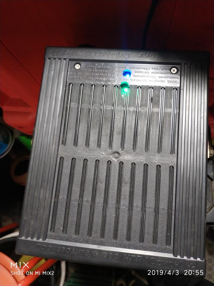

Очередной Орион с добавкой Б14. На этот раз Вымпел-57. Кнопка здесь чуть неказисто стоит, уберу в следующих на переднюю или заднюю панель.

[user]dvlad666[/user], в моей практике зафиксированы разрядные импульсы до 10 секунд. Но это не значит, что они не могут быть дольше. АКБ и их состояния бывают очень разные. Температура воздуха может быть высокой, ЗУ нагреться. Потому предусматриваю достойный теплоотвод, в целях надёжности и широты применения.
Варианты с теплорассеивающими полигонами рассматривались, но мне не понравились. И нежелательно дополнительно греть маленькую платку, на которой и без того силовые ключи с положительным ТКС и токовый шунт.
Можно на страх и риск оставить субмодуль без радиатора, но тогда нет гарантии, что он не перегреется и не сгорит.

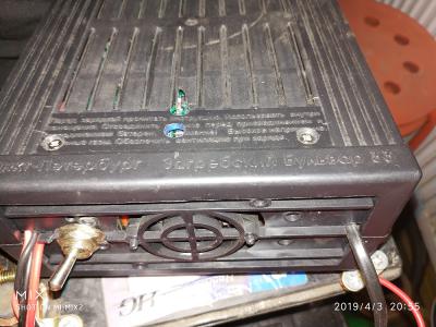

У Вымпела-57 в штатном режиме без доработок больше не надо закорачивать крокодилы для настройки тока. Показометр считывает управляющее напряжение с регулятора и показывает уставку тока на холостом ходу. Это радует.  :wow:

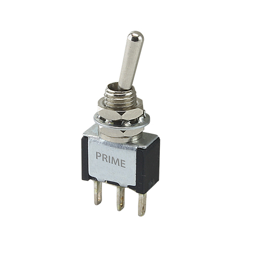

Например, таким.
Есть ещё мельче, субминиатюрные.
