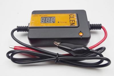

Еще одно заводское изделие (кажется, кто-то уже спрашивал, работает ли оно): CLEN Battery desulfator.
на сайте производителя: http://www.cleanenergy-npt.com/Shop/ShowProduct.asp?ProductID=103
на али: https://ru.aliexpress.com/item/CLEN-Lead-Acid-Blue-Battery-Desulfator-Car-Battery-Desulfator-Battery-Reviver-Battery-Maintenance/1927453989.html
полторы тысячи рублей просят.
отзыв пользователя: http://otzovik.com/review_3040552.html

Цитата: Дм. от 18 Янв. 2019 в 18:41Еще одно заводское изделие (кажется, кто-то уже спрашивал, работает ли оно): CLEN Battery desulfator.
приехала такая свистулька с али за 900р. лежит, посвистывает. +/- импульсы амплитудой в вольт и частотой в районе 6-ти килогерц.
по крайней мере, есть отсечка по нижней границе напряжения, можно и оставить в гараже на недельку.

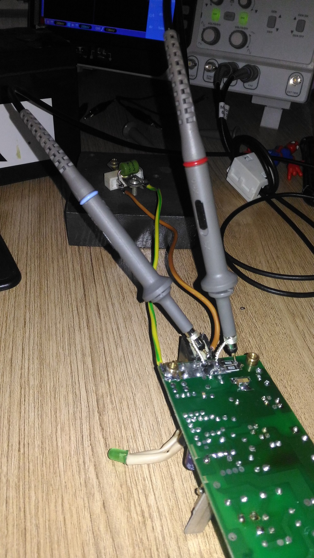

Vova_n
Цитата: venus от 07 Фев. 2019 в 11:41ну у меня несколько по-другому выглядит.
А тут дело в правильных измерениях.
Если вам интересно увидеть как у вас на самом деле, делайте по пунктам.
1. Привести контактные соединения в соответствие с уважающими себя производителями, убрать к чертям крокодилы, до минимума укоротить длину проводников от вашей платки до акб.
https://electrotransport.ru/index.php?action=dlattach;topic=57288.0;attach=231369;image На пути тока не должно быть ни каких соплей, от этого зависи эффективность работы подобных устройств.
2. Измерения производить в разрыве проводника на без индукционном сопротивлении (шунте) концы от щупа осциллографа минимизировать.
Пример https://electrotransport.ru/images/4/1di2098.jpeg
И получите истину как оно есть на самом деле.

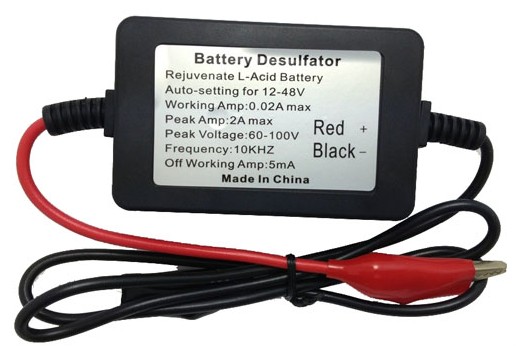

Цитата: venus от 07 Фев. 2019 в 09:30приехала такая свистулька с али за 900р. лежит, посвистывает. +/- импульсы амплитудой в вольт и частотой в районе 6-ти килогерц.
Точно 6 кГц? Потому как в инструкции на "оригинал" этой железки обещали:
ЦитироватьPulse Frequency: 10,000HZ
Кстати, полистав инструкцию, понял, что китайцы - те еще затейники: и суть работы объясняют невнятно и еще придумали преимущества по сравнению с другими схемными реализациями.
Или человек заранее знает, что ему нужна некая подобная железка, и обращает внимание не на художественное описание, а на соответствие техн. характеристик своему идеалу.
Или ничего не понимает и покупает железку с самым витиеватым описанием достоинств и наибольшими обещаниями.
