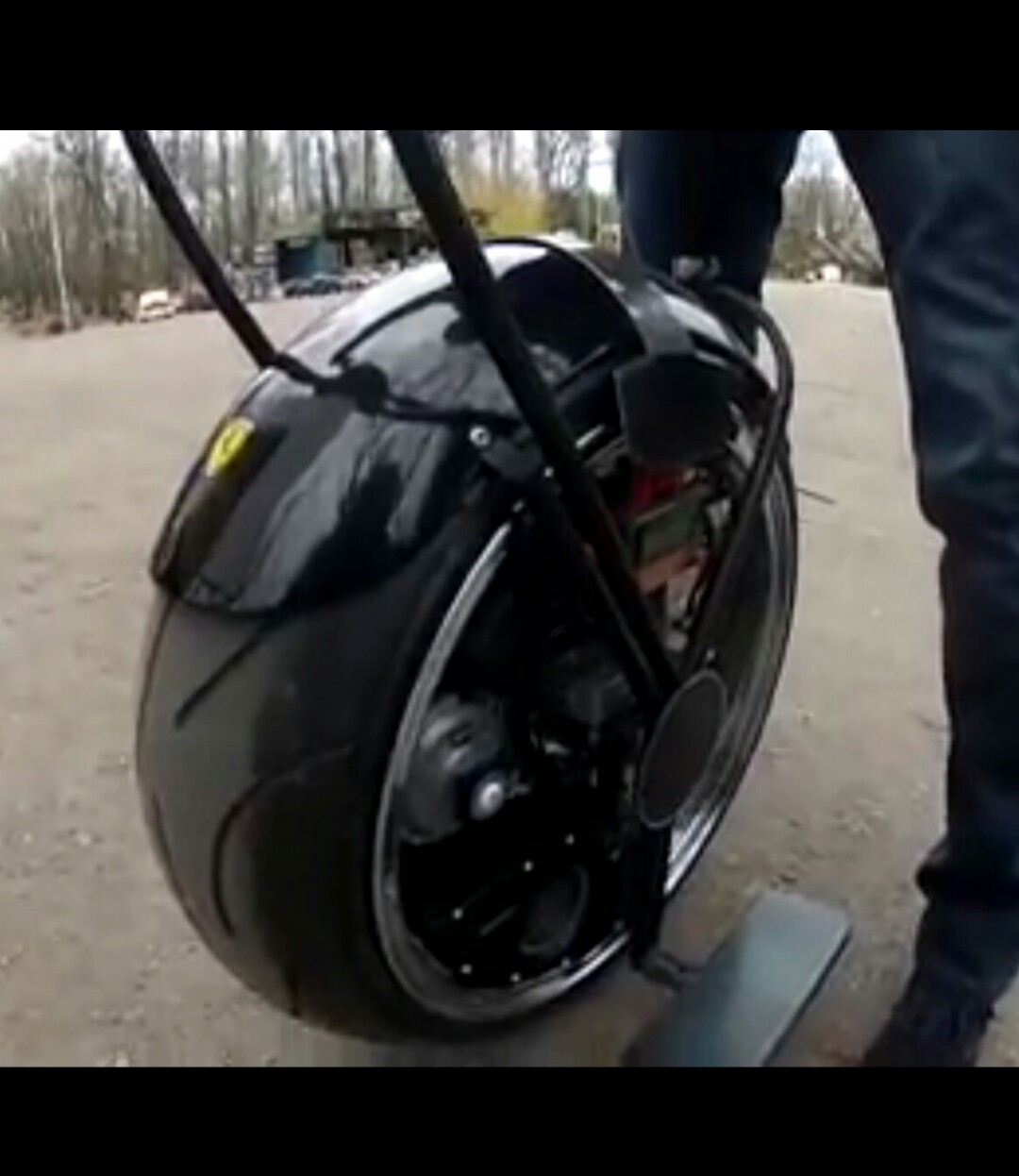

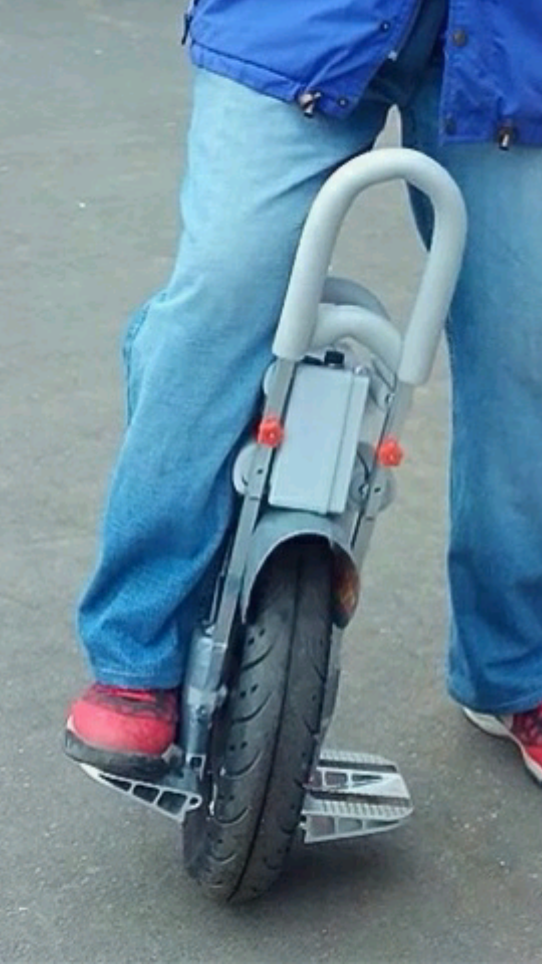

Демпфирующая способность, к сожалению зависит не только от размера покрышки, но ит жескости резины.
На данном этапе развития широкая резина = мотоциклетная резина. Покрышки от скутеров и мотоциклов настолько жесткие, что на них можно ехать на ненакаченных и даже очень комфортно (я пробовал). Для моноката нужны специальные широкие покрышки (широкими считаем 3" и больше), очень мягкие, которых не выпускают.
Для примера посмотрите на велосипедную фэт резину, она тонкая и мягкая, как камера. Но поэтому и прокалывается острыми сучками и изнашивается за месяц по асфальту, зато мягко едет.
Вот примеры двух монокатов с мото-резиной, один из них мой, третий пример это Z10, который многие сами пробовали. Во всех случаях ни о какой мягкости и демпфировании неровностей речь не идет.
