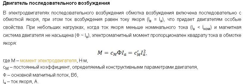

Цитата: варп от 30 Дек. 2018 в 20:27
[user]Dmitry__[/user], верю..., но не верю ...
Информация откуда? Графики есть какие-нибудь относительно коллекторных двигателей? Или только буквы? Слова - не много стоят... Практика - критерий истины.... Весной на самокате проверю...
Вот что будет, если двигателю от пылесоса не дать раскручиваться до максимальных оборотов? Что с ним будет не так? Физику пояснить сможете?
Цитата-
..."Коллекторный двигатель последовательного возбуждения имеет ВЫСОКИЙ момент на НИЗКИХ оборотах и развивает высокую скорость при отсутствии нагрузки. Данный электромотор идеально подходит для устройств, которым требуется развивать высокий момент (краны и лебедки), так как ток и статора и ротора увеличивается под нагрузкой."
http://engineering-solutions.ru/motorcontrol/brushdcmotor/
....   при п = 0 величина вращающего момента будет значительная, пропорциональная квадрату напряжения (здесь - видимо ошиблись... Скорее - квадрату ТОКА...) сети. Таким образом, двигатель развивает значительный вращающий момент (2,2—3,5 МНом) при небольших значениях частоты вращения
....Двигатель постоянного тока последовательного возбуждения применяется для привода тяговых установок (трамваи, троллейбусы, электровозы) и добычных комбайнов.
.....при уменьшении вращающего момента М до нуля частота вращения возрастает до бесконечности —двигатель идет «в разнос» (может произойти механическое повреждение якоря). Таким образом, электродвигатель постоянного тока последовательного возбуждения нельзя включать в сеть без механической нагрузки на его валу;
http://alyos.ru/enciklopediya/gornaya_tlektrotehnika/mehanicheskaya_harakteristika_tlektrodvigatelya_postoyannogo_toka_posledovatelnogo_i_smeshannogo_vozbuzhdeniya.html
...Так что - высокие обороты двигателя постоянного тока последовательного возбуждения БЕЗ нагрузки - это норма...., а при СТАРТЕ и при НИЗКИХ оборотах этот двигатель будет работать прекрасно и с максимальным моментом.
[user]Anton_S[/user], это ответ на Ваш вопрос про обороты...
Blik86
Цитата: варп от 30 Дек. 2018 в 20:27квадрату напряжения (здесь - видимо ошиблись... Скорее - квадрату ТОКА...) сети.
Вы ток сети мерили когда нибудь? Вот возьмите мультиметр и померьте.  ;-D

Сами в это вникните. Там идет сравнение сферических коней в вакууме.
Коллекторные двигатели как и другие, имеют исполнения на одинаковых статорах/роторах с разным числом витков. Витки задают постоянную двигателя момент/ток. И применительно к графикам это задает их наклон или разметку на осях - которой на вашем графике тупо нет.

Вам тонко намекаю, что вы плохо понимаете то на что ссылаетесь. На старте ток подчиняется простому закону ома и пропорционален напряжению сети. Сеть отдает столько тока сколько вытянет...
По теме: вам уже все высказали свое фи, даже те у кого хватило упертости пройти лично по этим граблям...
Двигатель в приборы святят не первый попавшийся, а тот что имеет приемлемый КПД в штатном режиме. При 80мм колесе нужно около 1000об/мин. Без соответствующей редукции КПД будет никакое. Даже если хватит момента (те же скейты и на 150Вт едут) из-за КПД пробег будет ниже плинтуса.
Касательно БОЛЬШЕГО момента при последовательном возбуждения: вы понимаете что пусковой момент прямо пропорционален току через статор и ротор? В случае последовательного включения токи ротора и статора равны напряжению сети деленному на сумму их сопротивлений. А это как ни крути меньше токов при параллельном возбуждении!!!
