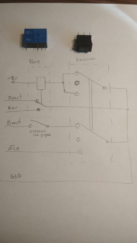

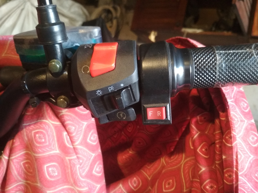

Вот короче не хотел превращать эту покупку в проект, но китайцы мастера такие, что любой их товар требует обработки напильником. Смысл в том, что у приобретенных моцыков нет кнопки выбора скоростного режима. Пины eco/direct/boost на контроллер не подключены, от слова ващще. Заведена только двумя проводками кнопка реверс. Т.е. если мот не едет назад, то он катится вперед на одному ему ведомом режиме. Вертикальная кнопка отключения рекуперации (типа boost) не подключена . Чтоб исправить ситуацию надо купить реле на 12в и заменить кнопку "один контакт на замыкание" на кнопку "две группы контактов на переключение (средняя точка)"
Тогда нижняя кнопка будет три положения direct/reverse/eco ,а верхняя -подключение boost из режима direct
А еще уже перетянул боковины пленкой "карбон под лаком", спаял дата кабель для контроллера, завел под этого зверька ноутбук с СОМ портом и отладочной прогой. Впереди сборка аккумулятора, подключение бмс.... И типа это был план на использование техники в стоке....
