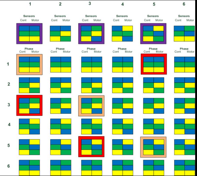

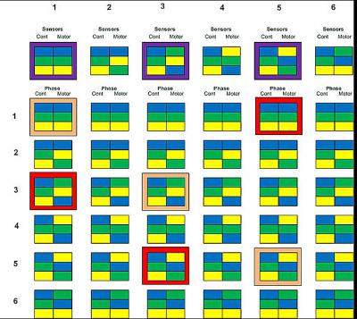

Вот все 36 комбинаций подключения. По опыту могу сказать так:
1.Перекидываете между собой зеленый и синий силовые:
2.Ничего не включая перекидываете между собой желтый и зеленый от датчиков холла.
Пробуете включить, если не закрутилось в нужную сторону, то
3. Перекидываете между собой опять датчиковые провода не трогая силовые, желтый с синим, зеленый оставляете соединенным с зеленым. Если не закрутилось, то продолжаете менять только холловые не трогая силовые.
В одной из позиций должно закрутится в нужную сторону.
Dema0508
 Спасибо вам за подсказки,  что можно изменить было в фазные провода,  подошла четвёртая схема, теперь всё отлично, ребёнок будет счастлив!

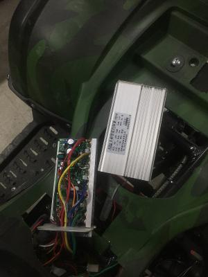

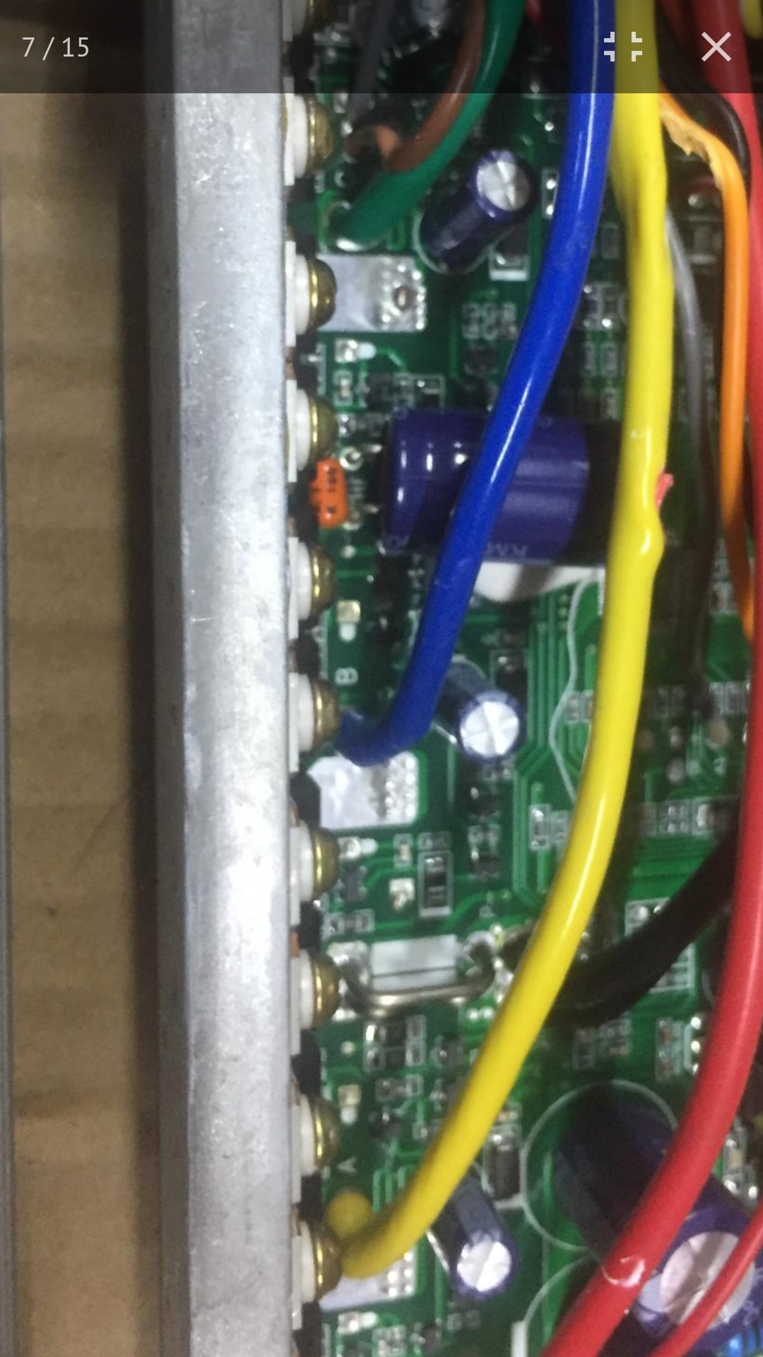

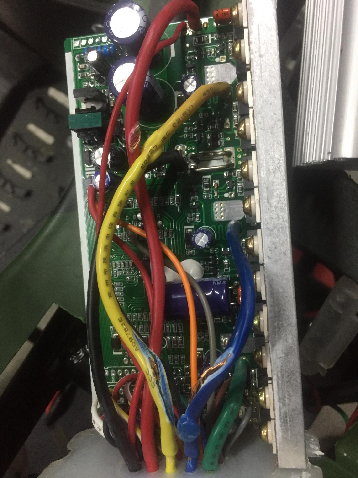

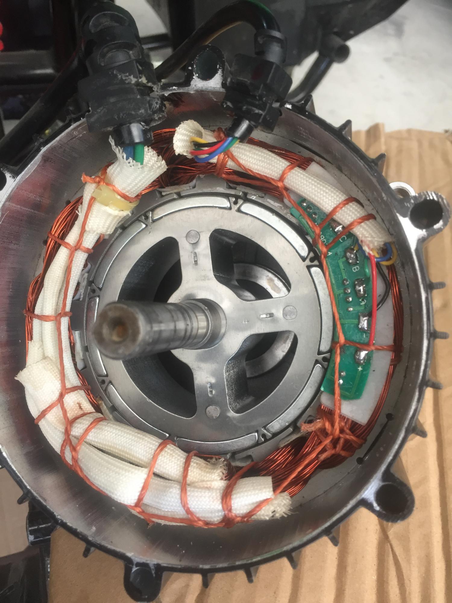

 Здравствуйте уважаемые форумчане.
Ну вот собственно и продолжение или следствие предилущих ростов: по не установленной причине, сгорел второй контроллер, который установил, благодаря подсказкам жителей данного форума.
Не могу понять причину перегрева Проводов внутри контроллера, которые  нагревается смыкаются между собой выводя его из строя второй раз... фото прикладываю, буду благодарен ответам знатоков!
Piramidon
[user]Dema0508[/user], Провода плавятся только от перегрузки, мельком глянул тему, но не нашел мощности установленного электромотора?

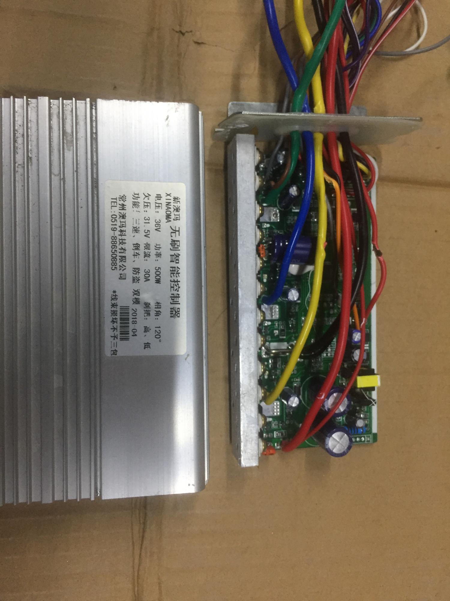

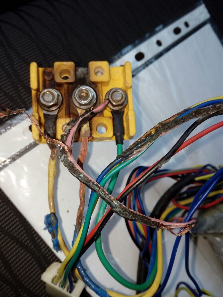

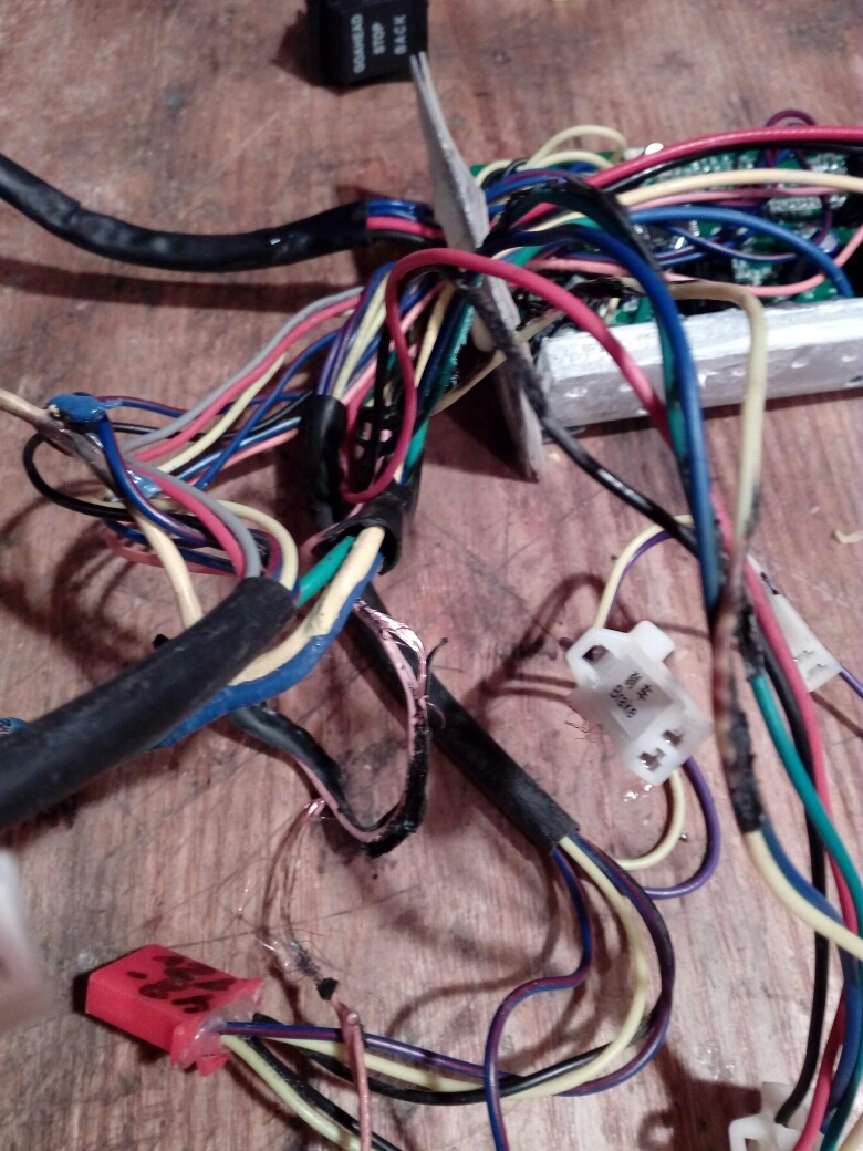

 На установленном с завода контроллере сплавились эти провода. (Фото) Как были подключены к сожалению не сфотографировал, после замены на такой же контроллер (от производителя) и первой поездки история повторилась, не знаю что делать...

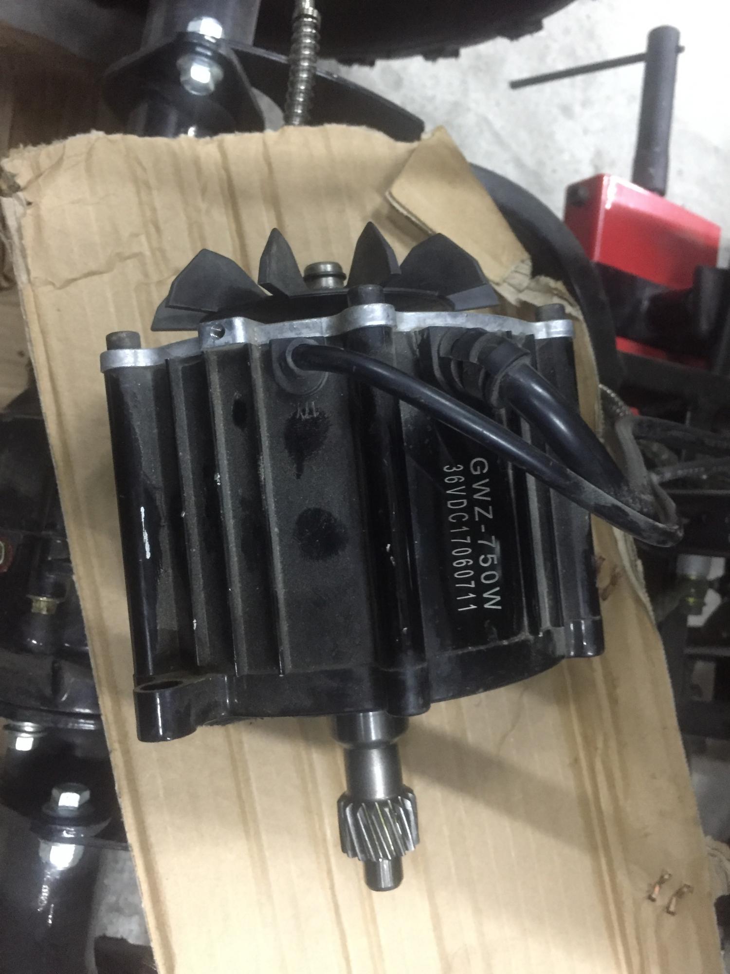

Только в этот раз после поломки квадроцикл потерял свободный ход,  как будто бы в редукторе или моторе что-то под клинивало. Снял электро двигатель, редуктор моста  крутится свободно,  мотор проворачивается тоже легко пальцами одной рукой, что было или есть не разберусь
Piramidon
[user]Dema0508[/user], Нужно разбирать мотор, смотреть в каком состоянии обмотки, возможно они поджарены...

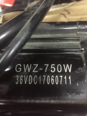

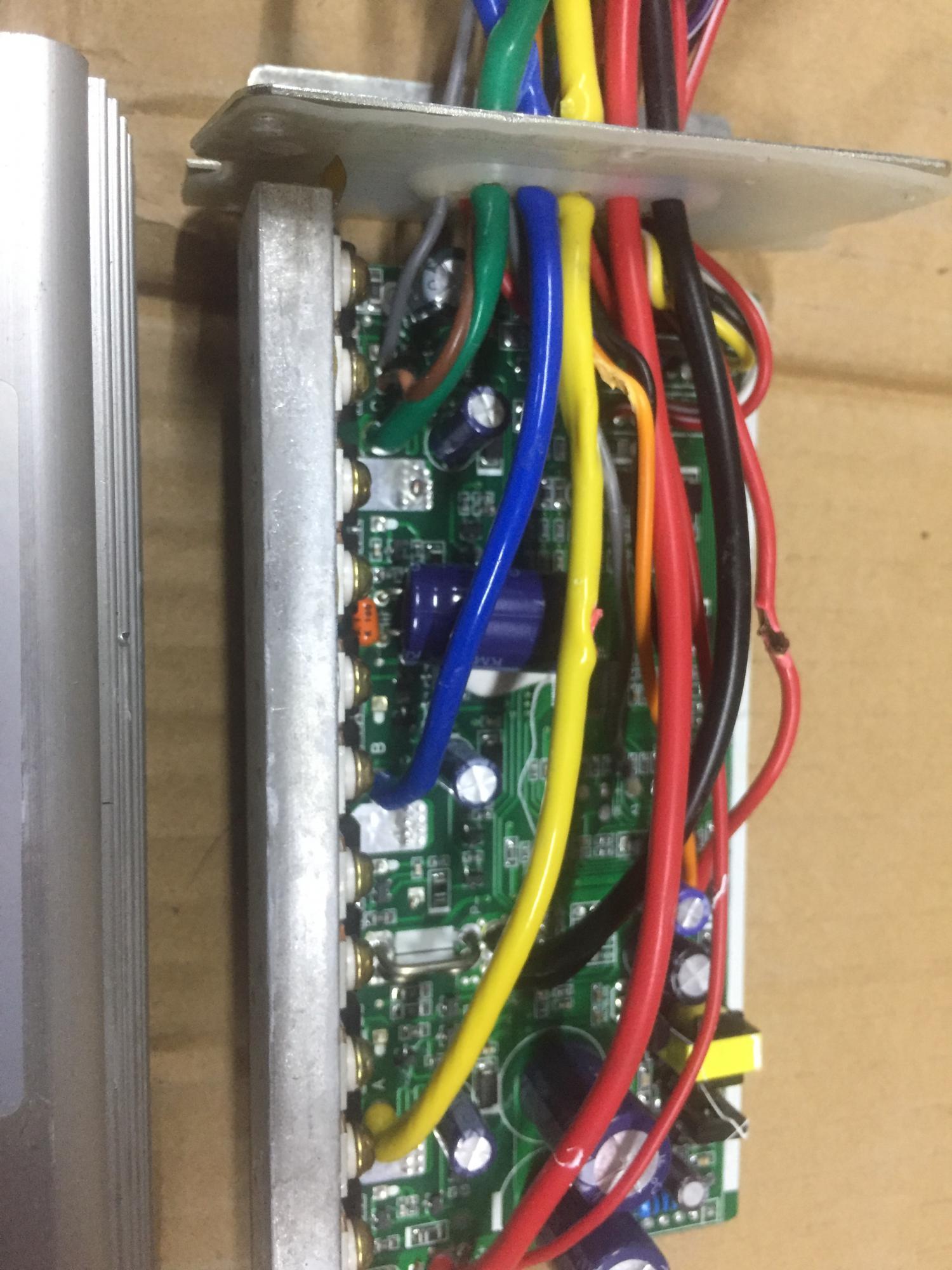

Дмитрий_ЕКБ
мотор 750вт, контроллер 500Вт, корпус контроллера герметичен(корпусные соединения герметизированы резиновыми прокладками), судя по повреждениям проводов внутри очень высокая температура и изоляция плывет, а дальше замыкание.
Надо взять контролер на 1000Вт и сделать в корпусе отверстия для естественной вентиляции, можно добавить кулер для принудительного охлаждения.......

Тут две разные причины,
дело в том что снаружи все в идеальном состоянии, вскрыл корпус двигателя выгоревших одну так нет все тоже как новая вот внутри провода греются и замыкает что делать в этом случае кто знает?

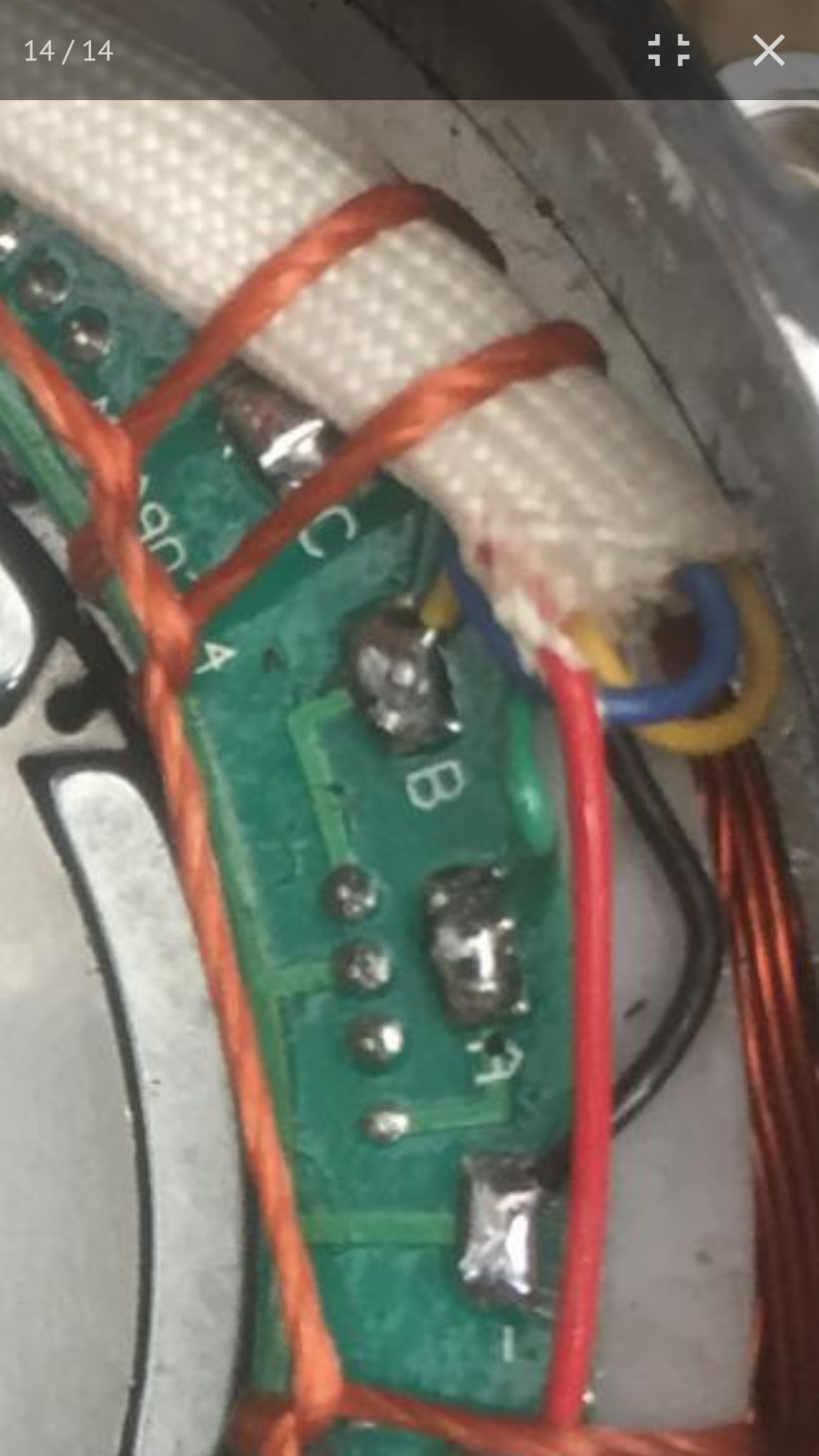

Piramidon
ЦитироватьИ всё-таки про возможную причину что я писал выше- несовпадения цветов проводов фаз, имеет ли это какое-то отношение к моей проблеме?
При несовпадении холлов и фаз, есть вариант, когда мотор начинает крутиться на повышенных оборотах, при этом потребляет повышенный ток и при нагрузке тяга никакущая.
По фото мотора, можно сказать, все в норме. Если покупать новый контроллер, то лучше брать с функцией обучения, тогда не нужно подбирать фазы и холлы.
Дмитрий_ЕКБ
Цитата: Dema0508 от 10 Март 2019 в 07:25провода греются и замыкает что делать в этом случае кто знает?
бороться с перегревом.
1. блок большей мощности, тогда будет меньше выделение тепла от транзисторов,
2. вентиляция внутренностей блока, т.к видно что провода плавятся только внутри блока

Дело в том что методом тыка, по вашей схеме, подобрал ту фазу при которой мотор работал как завода в стандартных режимах на всех скоростях.
Было  Два контроллера и все они с разъемом на обучение, но обучение не включалась, собственно поэтому и создал здесь тему ...
