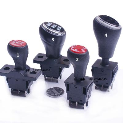

День добрый! Есть задумка сделать электро тележку с нулевым разворотом. Управление тракторное  - обе ручки - вперед -назад.  все что нашел - 2-3- позиционные переключатели для детских машинок - вперед-назад. Встречались ли готовые  ручки плавного переключения хода вперед- назад?

в этом магазине есть несколько видов джойстиков. может найдетк необходимый. в основном резистивные. но может и на дх появились

В Kelly-контролерах серии KLS есть функция джойстика. Но для этого нужна ручка газа - джойстик, которая будет позиционироваться по середине.
Т.е. если от середины двигать джойстик к одному краю - вращение будет в одну сторону, если в другую - то в другую сторону.
Электросам
На али посмотрите.Вам нужно искать джойстик с датчиком холла.И все будет работать с газом в обе стороны
