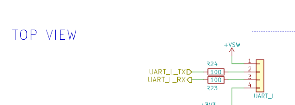

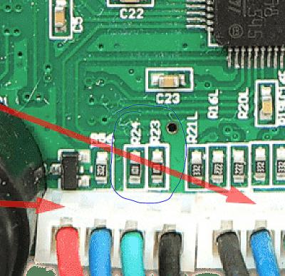

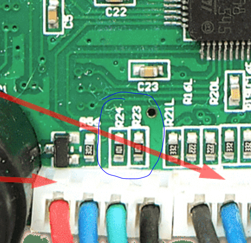

Agens
Профи, скажите, это на эти ноги приходит сигнал с тормоза и газа?
kepp
Цитата: Agens от 09 Март 2021 в 10:51Профи, скажите, это на эти ноги приходит сигнал с тормоза и газа?
схему открой и посмотри

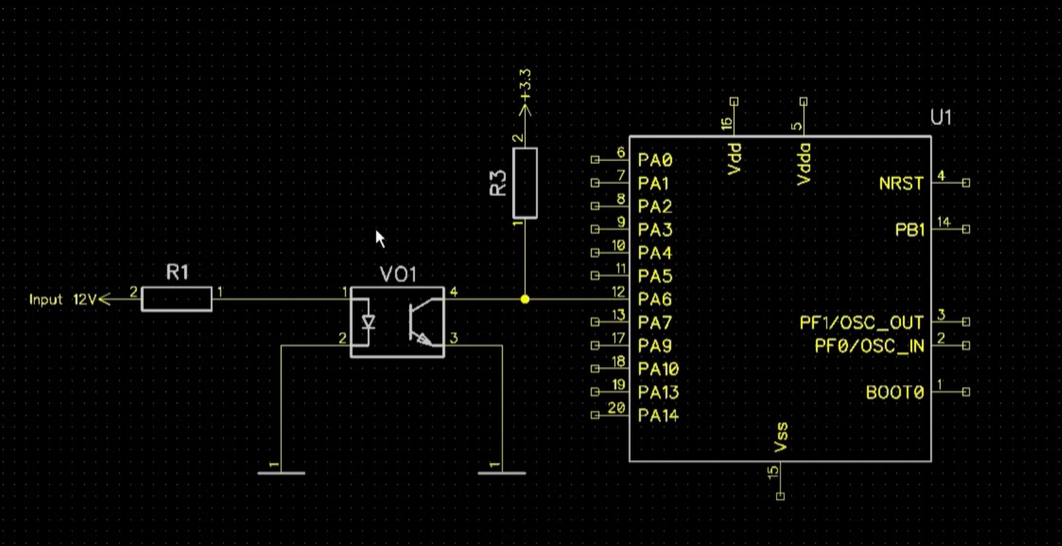

Кто-нибудь использовал гальваническую развязку, может поделитесь опытом?

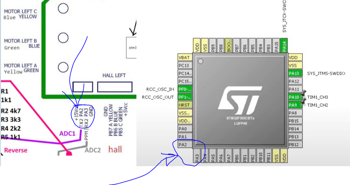

Agens
#971
если бы вы ответили вот так, было бы здорово, но все равно спасибо.
синий и зеленый идут на входы РА2 и РА3 stm32 через R23 и R24 (по 100Ом)...

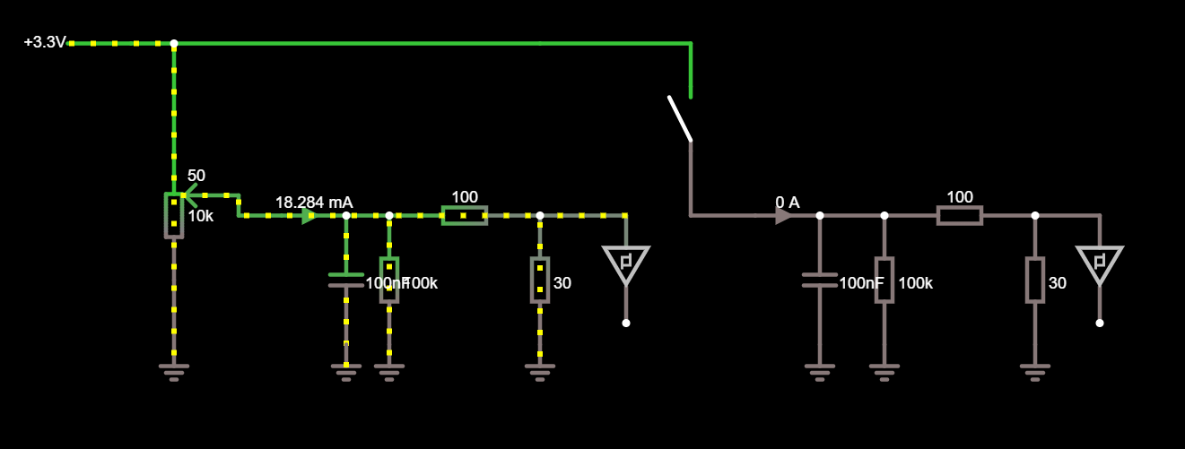

подскажите, я правильно схему нарисовал? - https://tinyurl.com/y798cmec -Спасибо...
вроде должна быть такая схема с ручкой газа и тормоза, осталось только прошивку подправить...
вроде идеально https://tinyurl.com/y8b3apz9
