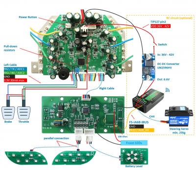

Всем привет. Давно не был на форуме.
Не подскажете где можно взять прошивку платы гироскутера на 2 колеса, газ через переменный резистор и электронный тормоз на hi или low?
Спасибо.

в смысле динамический тормоз? то есть что бы можно было тормозить отдельным переменником в виде тормоза?

да, в качестве тормоза и так реализован "курок"...
но мне нужно тупо замыканием +3.3В на массу...

у меня эти строки и так закоментированы, но в режиме SPD_MODE колеса тормозятся при нулевом задании скорости, в режиме VLT_MODE торможения колес нет, ну и естественно стоит FOC_CTRL, ибо в описании написано что SPD_MODE без него не работает
ну и следом вопрос, вожно как то у уарт вывести ток моторов? я конечно понимаю что можно с операционника кинуть проводок на аналоговый вход ардуины( которая и занимается управлением платы гироскутера по уарту и у нее все аналоговые порты свободны) по задумке хочу считать емкость акума которая осталась. По-умолчанию в порт выводится задатчик правого левого колеса, измеренная скорость левого правого, напряжение батареи, температура, и состояние светодиодов каких то, вот вместо температуры и команды светодиодов желательно бы сделать ток левого и правого мотора

вроде бы получилось вывести в порт значение тока. для этого в main.c заменил вот так
#if defined(FEEDBACK_SERIAL_USART2) || defined(FEEDBACK_SERIAL_USART3)
      if (main_loop_counter % 2 == 0) {    // Send data periodically every 10 ms
        Feedback.start                     = (uint16_t)SERIAL_START_FRAME;
        Feedback.cmd1                    = (int16_t)curL_DC;        //Feedback.cmd1           = (int16_t)cmd1;
        Feedback.cmd2                    = (int16_t)curR_DC;       //Feedback.cmd2           = (int16_t)cmd2;
        Feedback.speedR_meas     = (int16_t)rtY_Right.n_mot;
        Feedback.speedL_meas        = (int16_t)rtY_Left.n_mot;
        Feedback.batVoltage        = (int16_t)(batVoltage * BAT_CALIB_REAL_VOLTAGE / BAT_CALIB_ADC);
        Feedback.boardTemp        = (int16_t)board_temp_deg_c;
в порт выводит попугаи, видимо это просто значение с АЦП( хотя нет, есть отрицательные и положительные значение, причем при работе колеса отрицательно, при останове при рекупирации положительные значение в мониторе порта ардуины), осталось подогнать коэффициенты
а да, и в начале их объявил
extern int16_t curL_DC;
extern int16_t curR_DC;
или хз что это, кароче надо мне изучать этот СТМ, а то я только с ардуино работал до этого, тяжко мне в этом Visual Studio Code, а то делаю сам не понимаю, что именно делаю
