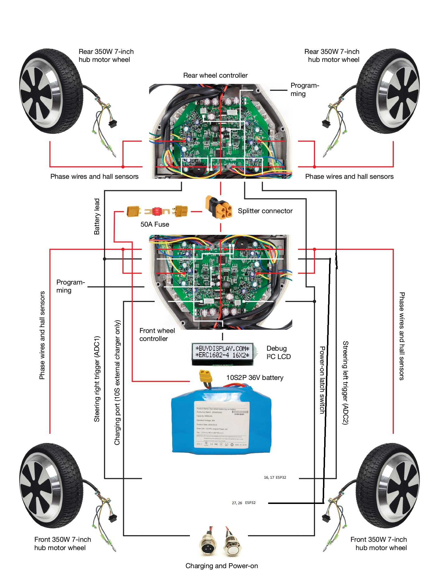

verial
По gps замерял максимально едет 20 км час

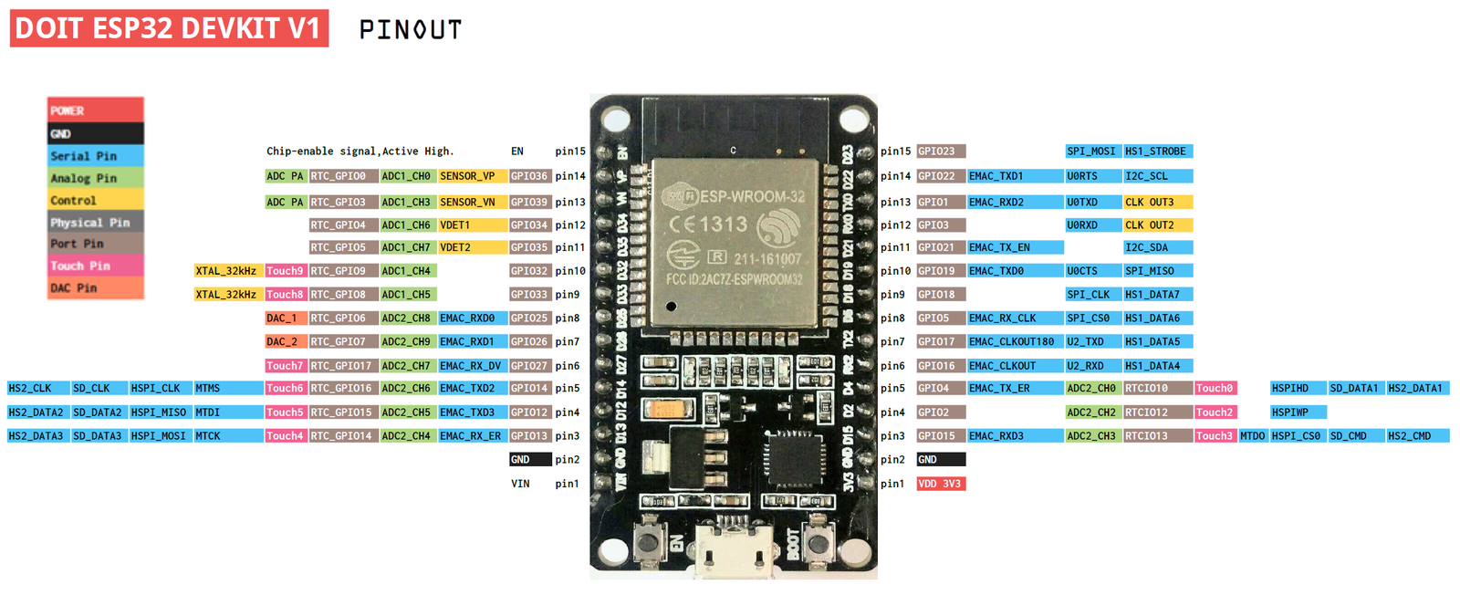

verial
#227
https://www.youtube.com/watch?v=NDL2_DEqnKE
Программа прошивки в шапке видео.
работает на основе контроллера ESP32  используется два контроллера один передатчик другой приемник
телеметрия идет и там и там на передатчике вывод происходит на дисплей SSD1306
подключение
  COM[0]->begin(115200, SERIAL_8N1, 03, 01);
  COM[1]->begin(115200, SERIAL_8N1, 27, 26); 27-rx 26-tx   один контроллер
  COM[2]->begin(115200, SERIAL_8N1, 16, 17); 16 - rx 17-tx  второй контроллер

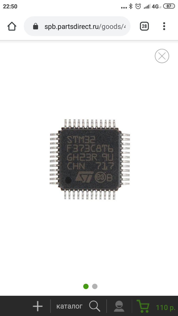

suoerUser
Здравствуйте!
Посмотрел у себя на плате, установлен gd. Я так понял, что прошивать его прошивкой от Виктора7 не получится?
Если его перепаять на STM, то какой искать надо? STM32f103?
Вот нашел у нас в городе в наличии вот такие, что скажете?
verial
на этот вопрос вам не дам ответ так как у меня прошивка от Виктора шилась как раз на gd некоторые как это происходит сказать вам не могу.
Ahtung533
#232
Цитата: suoerUser от 15 Окт. 2019 в 22:46
Здравствуйте!
Нужен именно с маркировкой RCT6, шьются и GD32 и STM32 одинаково любыми прошивками! И у контроллера должно быть 64 ноги.
