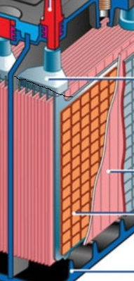

Alex_Soroka
Цитата: Мяха от 16 Дек. 2018 в 00:05
-1.28 на 22 гр.  -  заводить танковый дизель.
Если у вас "танковый АКБ" :
1) возьмите фонарик и загланите в банки - уровень электролита должен быть (на заряженном АКБ) над верхним краем пластин но не выше чем примерно 50% токоотводов пластин до их места впайки в токосьем самой банки (поперечная литая часть)
2) ни в коем случае верхний уровень (заряж.акб) электролита не должен касаться перемычки(перпендикулятно пластинам), токосьем, который уходит из банки. Иначе откорродируют токосьемы и будет проблема.
3) полезно прогнать КТЦ один и посмотреть уровень на полностью заряженном АКБ и уровень на разряженном (не гоняйте до 10.8в !!! не ниже 11.5в), если на разряженном электролит станет ниже верхнего края пластин - долить электролит до уровня строго верхнего края пластин.  (доливать то что вы убрали из банок).

Alex_Soroka
Цитата: Мяха от 17 Дек. 2018 в 12:23
- не очень понял про 50%.  Уровень должен быть на половине между перемычкой и  сепараторами?
вот картинка для примера-обьяснения.
уровень пластин (заряженный АКБ) должен быть выше верхнего края пластин НО ниже "соединителя".
так понятнее? "Соединитель" не в коем случае не должен касаться уровня электролита.

serggio
Цитата: Alex_Soroka от 17 Дек. 2018 в 12:35уровень пластин (заряженный АКБ) должен быть выше верхнего края пластин НО ниже "соединителя".
Уровень пластин должен быть не ниже верхнего края пластин.....  %-)
(В оригинальном тексте эта фраза почему то выделена жирным капсом...)
От попытки ее осознания начинает кипеть мозг... ну да ладно, причем тут уровень заливки электролита к перемычкам? У меня вот в АКБ набор пластин в пределах одной банки плавает в электролите, а вот банки разделены. И как электролит не может касаться перемычек когда он плещется?  :bw:
Если же повествование было про «коррозию», то мои домашние опыты по чистке ржавой арматуры от сантехники показывают, что пока деталь погружена в соляную кислоту, она девственно чистая, а как только вынуть, то на поверхности проступает налет ржавчины - окисление металла, а окислителем служит кислород из воздуха.  :eureka:
Так причем тут уровень электролита то?

WERAS
Всем доброго дня,странно сколько раз наблюдал в АКБ соединитель пластин с перемычкой они всегда воде.Вот позо вчера мне в руки попали два АКБ заводские которые еще ни разу ни чего не доливали но пластины с соединителем в воде как на картинке может и выше,и что это вред?
подчеркнул черным место электролита.
