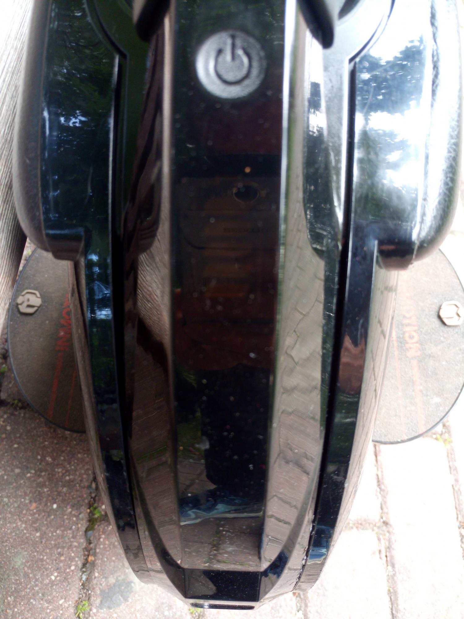

Вот такие зазоры получились. Туда тоже может попасть вода. Изолентой заклею, герметить кажется неправильным...

Цитата: Vegetta от 03 Июль 2019 в 16:15Вот такие зазоры получились. Туда тоже может попасть вода.
Я боковины не герметил никак, просто промазал щели тем самым вазелинчиком внутри а снаружи протёр после сборки.
У меня всё сошлось без ощутимых зазоров.
В боковые щели если вода и попадёт, то сама и вытечет, по бокам ведь ничего ведь нет, кроме ребер жесткости, а они пусть мокнут.
Да и при разборке я увидел воочию все пути проникновения воды, да и вы теперь тоже увидели, так что будете понимать в какое положение не нужно ставить/класть колесо после дождя.

По поводу гидроизоляции - нанёс снаружи 2-3 слоя 3M Scotch 1601 Жидкая изолента на стык крышек мотор-колеса и на стык половинок корпуса над покрышкой и еще везде где посчитал нужным. Откатал 3500 км за 2 года, в дожди и две зимы и по жутким глиномесам. . Эта жидкая изолента нигде не отвалилась и не потрескалась. Менял подшипники - внутри мотор-колеса все идеально. Слой жидкой изоленты не мешал снятию крышек мотора.

[user]Segurant[/user], а возможно ли поподробнее описать процесс, пожалуйста: колесо (корпус) разбиралось, или вы просто снаружи, не разбирая корпуса, нанесли на доступные стыки это средство? Посмотрел, стоит 400мл баллончик около 1100 руб, но всё же это не 6000 за полную гидроизоляцию отдавать.
