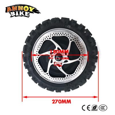

[user]CReDo[/user], тут же поставили большой диск
Померил от края покрышки до края обода внутренней стороны где диск закончится будет 5см, если ставить 140диск, будет 6см до асфальта, неужели 1см сразу катастрофа такая?
Померил, если 120 поставить то диск тормозной уже не будет перекрывать болты от съемного обода)

От края диска до асфальта ( зависит от покрышки )
160мм - 5см
140мм - 6см
120мм - 7см

[user]Fokan[/user], Диски наглядно...
Диск 140 на 10" (270мм)
Диск 120 на 8" (200мм)
