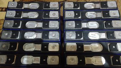

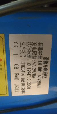

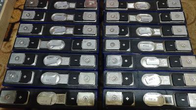

Отвечу по аккумулятору😁 Аккумулятор от хорошо известных электросамокатов  toursor. На элементах
LG INR18650MH1 3200mAh.

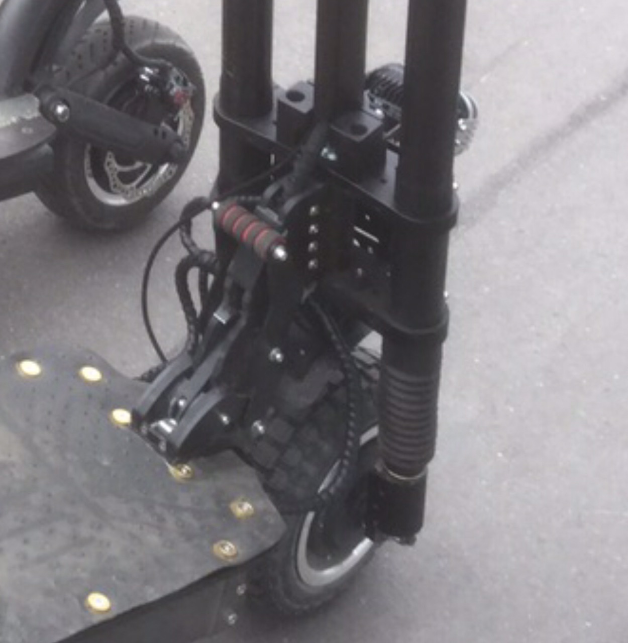

С передней частью закончил, кроме мк...
Разница по проводам
RS New Vision
Катаю на xiaomi 365 pro
Александр61
[user]Fokan[/user], Со стороны гидравлического тормозного калипера бы увидеть.

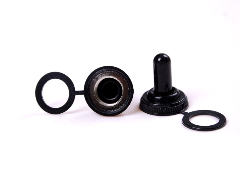

Чёт мне кажется вода теперь будет в деку попадать через выключатели.
oleg888
Хожу пешком.
Fokan
[user]Александр61[/user], да позже там надо в дропе углубление делать для провода мк, на прошлом моторе с одной стороны было, на этом с разных
[user]_Os[/user], я позже накручу резиновые колпачки
Под ними тож резиновая прокладка

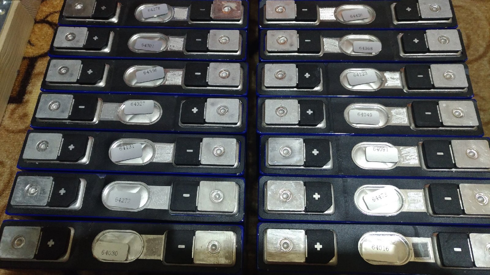

Из новостей сборщик батареи говорит проблематично ленту приварить
В этот раз ее не было с фабрики
