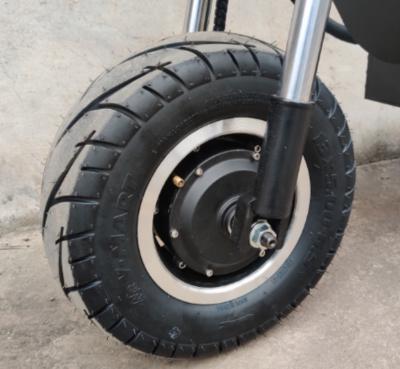

Цитата: Fokan от 16 Апр. 2020 в 00:28Вот как смотрятся
Однако, не нравятся мне квадратные сечения колёс на двухколёсниках. Особенно спереди. На них только по прямой быстро ездить ... и по гладкой. А в поворотах осторожно https://electrotransport.ru/index.php?topic=51946.msg1624073#msg1624073  :bw:
CReDo
Цитата: Бабай от 21 Апр. 2020 в 00:16Однако, не нравятся мне квадратные сечения колёс на двухколёсниках.
Так они вроде как округлые.
Бабай
#1091
Цитата: CReDo от 21 Апр. 2020 в 00:23Так они вроде как округлые.
На фото https://electrotransport.ru/images/4/1mqj19g_thumb.jpeg толком не поймёшь, но судя по испачканности беговой поверхности, конечно, не совсем квадратные, но и не круглые. У круглых была бы узкая полоска того, что прилипло с асфальта  :bw:
А на таком особо не наклонишься. Смещение пятна контакта переднего колеса от линии заднего трейла будет, как от очень толстого, но круглого колеса.
В своё время было много нареканий на мотоцикл Тула из-за очень широких колёс, хотя они были круглые.
ЦитироватьНедостатки конструкции:
Неустойчивость в мокрую погоду, из-за широкого профиля шин. В поворотах мотоцикл склонен подсекаться».
Не зря, при толстом заднем, переднее колесо для самых быстрых мотоциклов узкое. И беговая кривизна, наверно, подобрана, чтобы при любом наклоне переднее пятно имело минимальное отклонение от линии заднего трейла  :bw:
