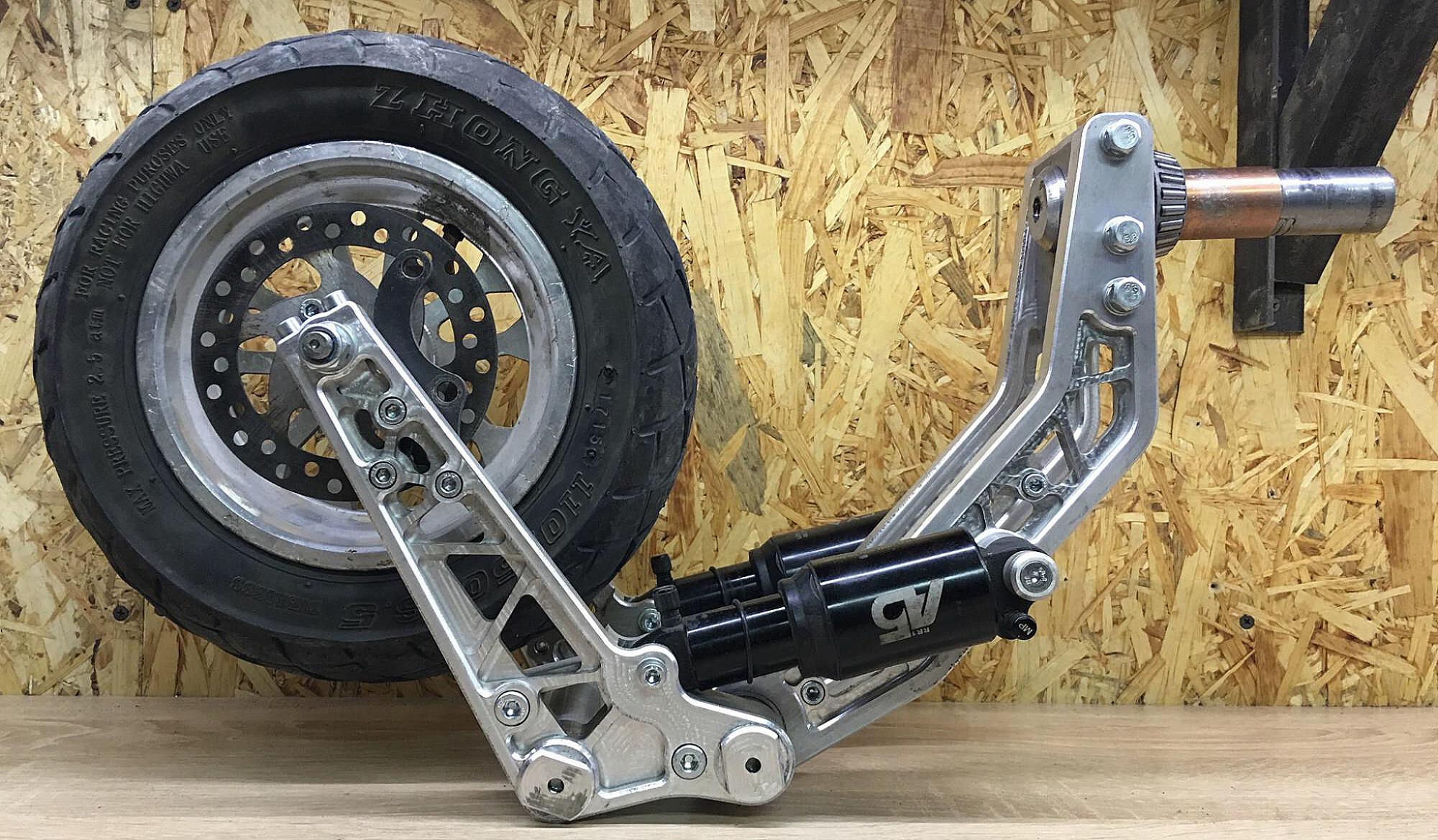

Цитата: alex_2d от 15 Сен. 2018 в 10:27
Увеличил трейл до 90мм
С передней подвеской, полный успех! Я думал, что до этого у меня был стабильный самокат, с хорошей управляемостью.... как я заблуждался :)
Разогнаться мне особо не где было, но на скорости 67км\ч, нет даже намёка на воблинг. На скоростях до 40 км\ч, я могу управлять одной рукой. Не просто ехать по прямой, держась одной рукой за руль, а полноценно заваливать в повороты!»
Изменений в отработке неровностей, из-за поднятия шарнира, я не заметил.

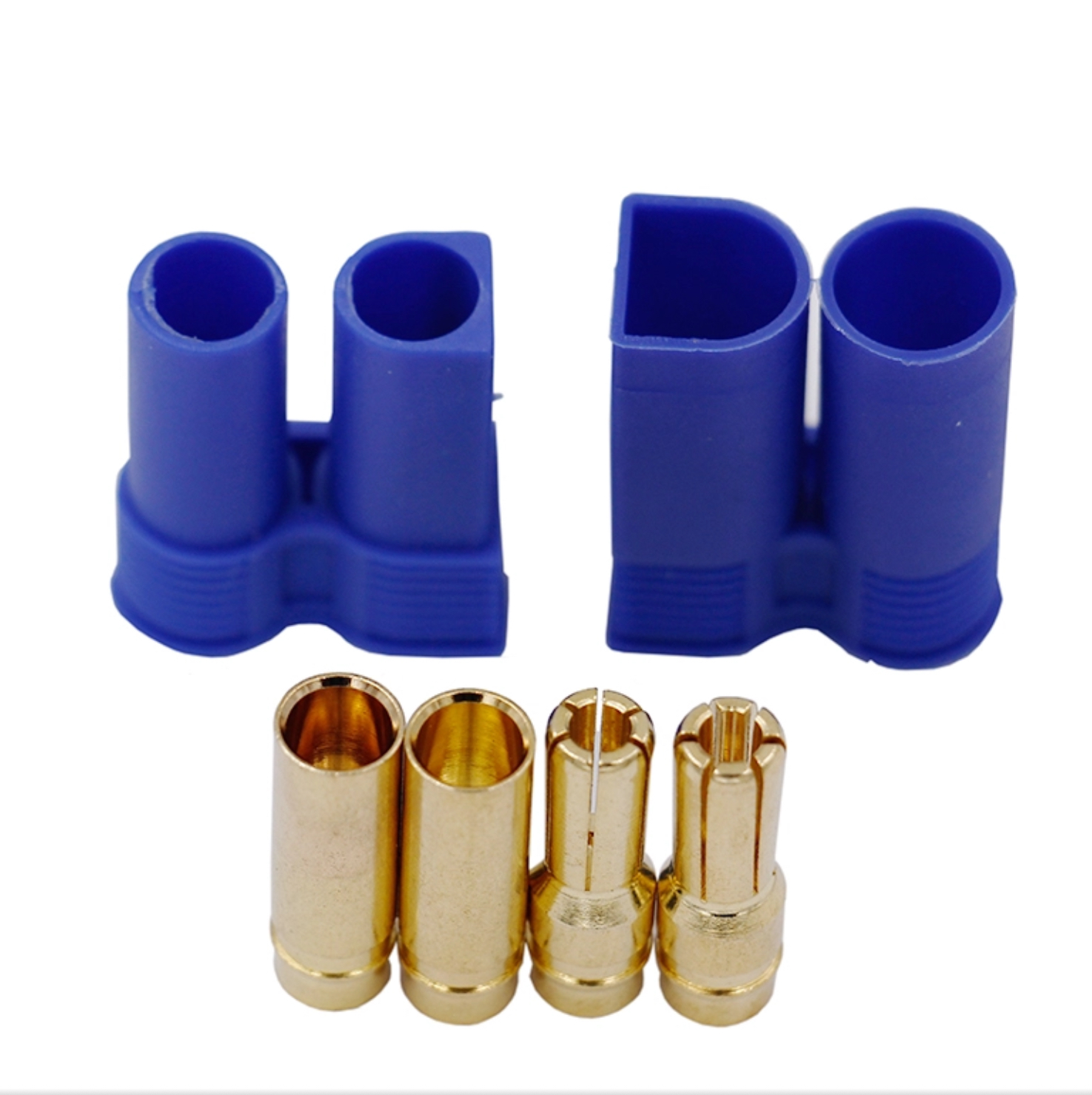

Вот такие разъёмы нашёл для фазных в принципе и на батарею можно к контроллерам

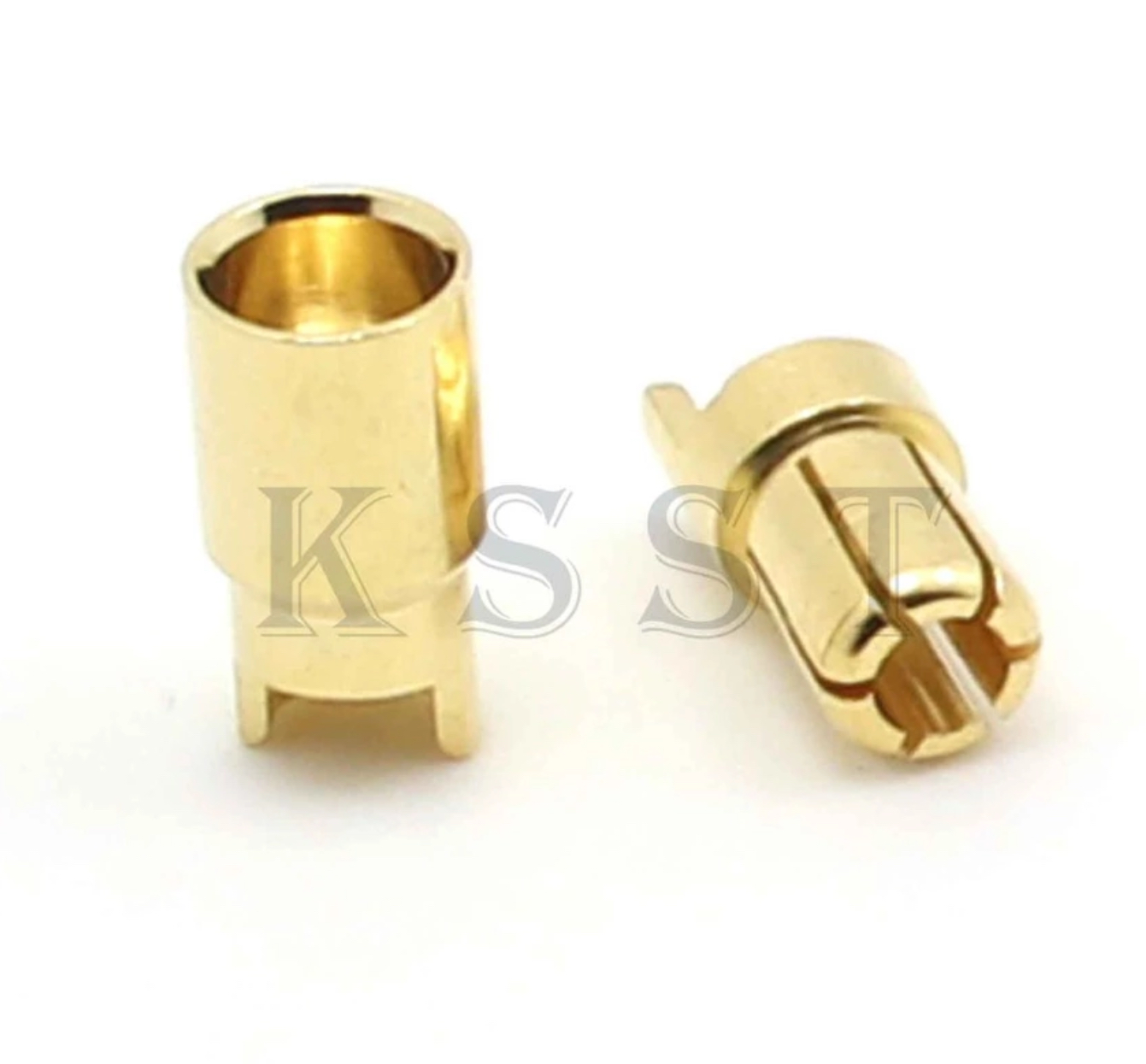

А этими думал каждую ячейку батареи соеденинять к бмс
Смотри, что нашлось на AliExpress
http://s.aliexpress.com/VNfqmAv6

alex_2d
http://s.aliexpress.com/nm6FJzyY
Незаменимые коннекторы, если нужно их передёргивать каждые пол часа. Я такие ставил на коптер. Фишка этих коннекторов в том, что кончик одного из контактов имеет внутри резистор, который гасит искру при подключении.
А так, это здоровенная, тяжеленная херовина, которую довольно сложно спрятать в корпусе. Ну и резистор на высокие токи не рассчитан, у меня взорвалась парочка, при подключении ядрёного контроллера к батарейке 84v.

Fokan
#118

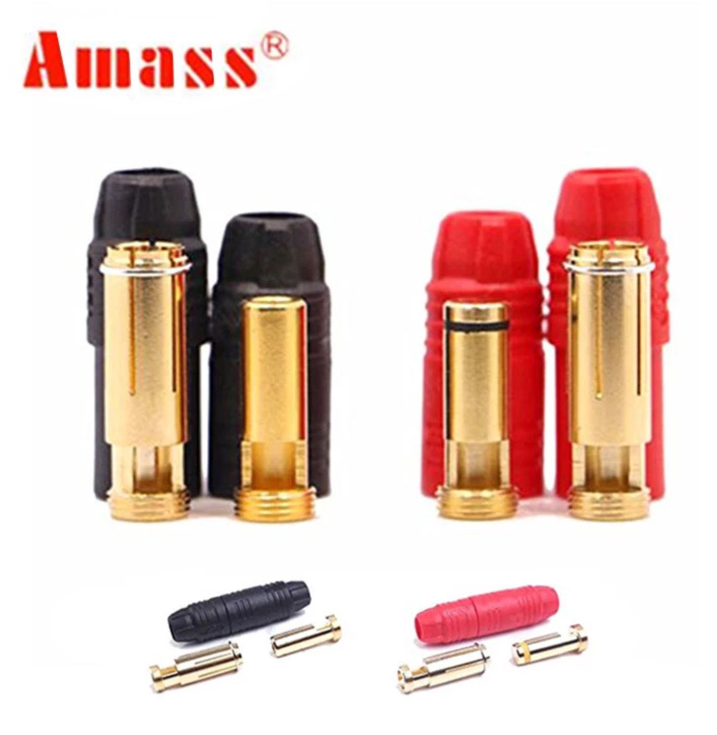

[user]alex_2d[/user], как говорил, буду рад выслушать советы и рекомендации, эти я выбрал как один из вариантов, нужны для фазных и к батарее с контроллерами, каждый контроллер врятли больше 50а будет брать, фазные до 120 ограничены контроллером.
Такие ещё нашёл
http://s.aliexpress.com/bUNVFv6J
http://s.aliexpress.com/VFf2E3Uv

alex_2d
Цитата: Fokan от 22 Дек. 2018 в 11:55каждый контроллер врятли больше 50а будет брать
искра возникает исключительно при подключении контроллера к батарее, в момент зарядки конденсаторов. Сколько там амер, я не знаю, но если так делать часто, коннектор закоптится :) А вообще, микроядерные уже укомплектованы отличными коннекторами, на батарейку, фазные и холлы(про ответную часть коннектора холлов, не уверен, но всегда можно попросить, что бы положили).
