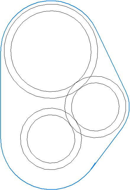

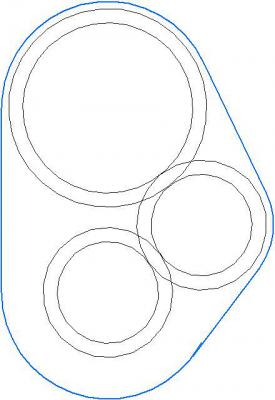

Продолжаю изыскания, вспомнил, что заначены закаленные валы 16мм из подшипниковой стали, с ними уже отлично дружатся игольчатые подшипники  HK162222 , по нагрузке они больше тонны держат и обороты выше 10тыс, т.е. с запасом.
Насколько эскизов узла:
Первая картинка по мне так самая правильная, ремень давит точно по оси симметрии обгонной муфты. Ведущая звезда приваривается на фланец 6, благо фланец простой и звезды недорогие, можно сразу в запас изготовить.
На второй и третьей картинке казалось бы более простое решение, но появляется консольная нагрузка от звезды на обгонную муфту Плюс сложности с изготовлением паза в фланце 6 под шпонку на муфте.
Для защиты от грязи установлены 3 сальника.
Четвертый эскиз особо не прорисовывал, просто идея с разрезным валом. Опорные подшипники 4шт покоятся в стаканах приваренных на маятник.  Все бы вроде просто, но встает сложный вопрос как обеспечить двойное центрирование валов, еще предвижу проблемы с небольшим перекосом  подшипниковых узлов при торсионном скручивании маятника.

[user]Chiv[/user], ты ведь учитываешь, что на маятнике, сразу за габаритом шкива должна быть жесткая поперечина между перьями маятника? И чтобы всю эту халабуду разобрать, нужно ось извлекать. Я по всякому пробовал, и самое оптимальное, как в моем третьем проекте. С учетом того, что у тебя не планетарка, а просто вал, все еще проще.
Chiv
Цитата: ferum от 21 Дек. 2018 в 18:13ты ведь учитываешь, что на маятнике, сразу за габаритом шкива должна быть жесткая поперечина между перьями маятника? И чтобы всю эту халабуду разобрать, нужно ось извлекать.
там планирую что-то в виде пространственной клетки с диагоналями и т.д. В вариантах 1-3, центральный вал будет просто насквозь выниматься, а вот с какими усилиями сие действо можно будет свершить, скажу только когда получу игольчатые подшипники, кто их китайцев разберет, может вообще не налезут на вал. Сам вал точный, по микрометру +0,5 сотки.
4й вариант сырой, в изображенном виде узел не разборный

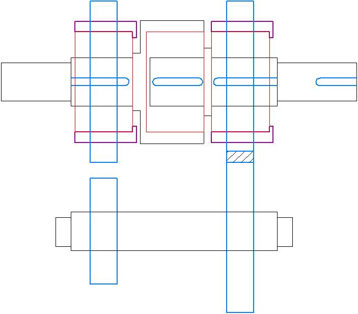

А я в реверсивный редуктор упоролся, аж по ночам не сплю. Ему, конечно, самое место в оси маятника, но это уже другой вопрос...
Черный- валы, красный- обгонные муфты, синие шестеренки, фиолетовые- обоймы, штриховка между правыми шестернями это их пересечение, пробел между левыми, будет заполнен промежуточной шестерней.
вот так

Вы не задавались вопросом, какие элементы будут воспринимать осевые составляющие нагрузок передаваемых валами на  первых трех схемах ?
Да они невелики,в теории вообще отсутствуют :), но  вал болтается на оси не зафиксированным от продольных перемещений, и если маятник можно упереть в шайбу, скорости вращения невелики и потери в общем не важны, то упирать во что попало  быстро вращающийся вал  можно здорово прибавить потерь, и сделать ненулевую вероятность закусывания и разрушения игольчатых роликов при задевании их торцами за окружающие элементы.  В ваших схемах вообще отсутствуют какие либо элементы продольной фиксации игольчатых роликов.
Chiv
Цитата: FX_888 от 21 Дек. 2018 в 23:18В ваших схемах вообще отсутствуют какие либо элементы продольной фиксации игольчатых роликов.
элементы продольной фиксации игольчатых подшипников на эскизах показаны, стопорное кольцо слева, фланец 6 справа. Ролики удерживаются внешней обоймой подшипника
Вот сам вал в сборе со всеми элементами может ползать влево-вправо, рассматриваю применение пары упорных подшипников. На то он и эскиз, а не чертеж :kidding:
