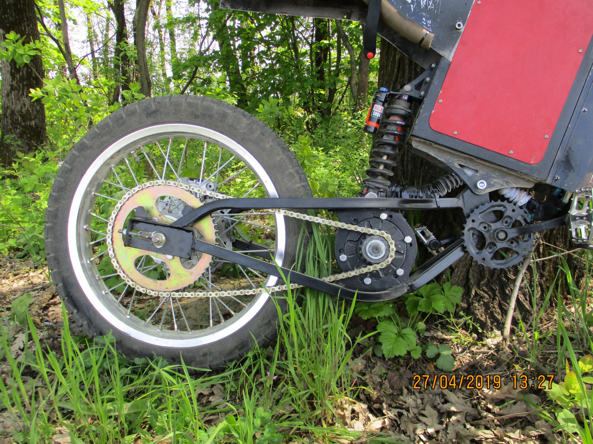

А она у меня двухступенчатая планируется, (22->52)*(14->46) т.е. 7,76. Первая ступень - ремень HTD8M, вторая - цепь 428.
На вторую ступень куплены в общей сложности звезды 13,14,17 и 46, 50, буду экспериментировать. По прикидкам 14->46 выглядит оптимальным, посмотрим как себя функция Flux weakening в контроллере проявит.
От многозубой ведомой звезды отказался в виду ее неприличного диаметра и как следствие боязни оставить звезду на первом пеньке. Плюс пишут что с таких звезд даже чуть растянутая цепь стремится соскочить.

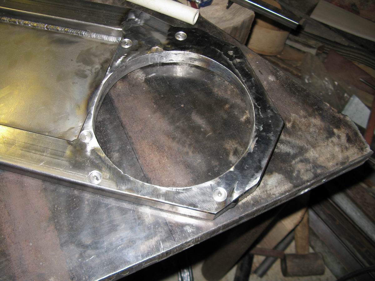

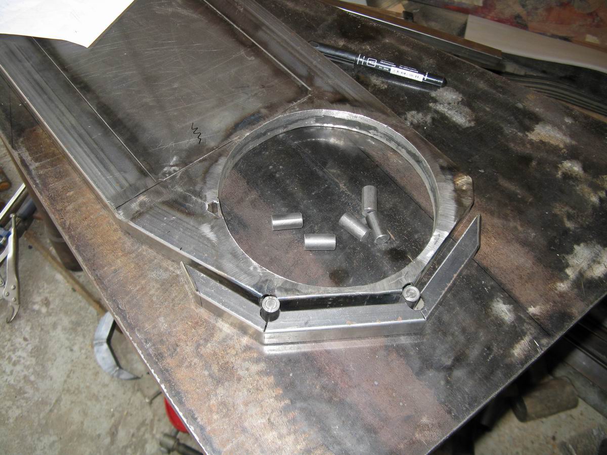

Подозрения оправдались, конструкция изначально под Denzel 7500, прикинул габариты, с задней стороны рамы  Кваньшунь не хочет лезть в порт приписки. Крутил его и так и сяк, мотор сказал веское нет!
Меняю конструктив, мотор будет вставляться с правой стороны рамы. Вырезал лобзиком отверстие 165мм под мотор, вварил кольцо. Рама явно "прослабла", решил усилить, заодно вварил закладные для нарезки резьбы. Через вырезанное отверстие убедился, что все швы проварены как надо, с обратным (внутренним) буртиком, теперь наружные можно смело зачищать заподлицо

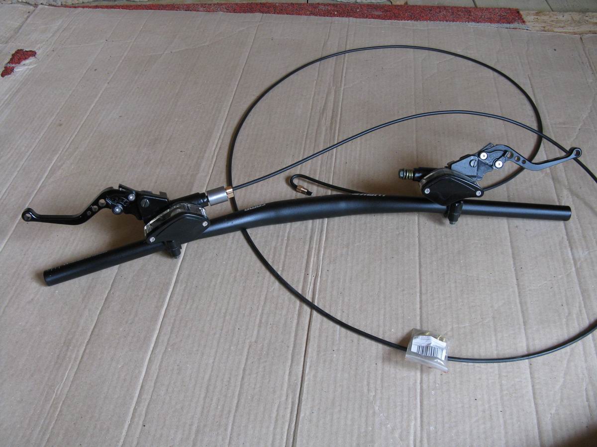

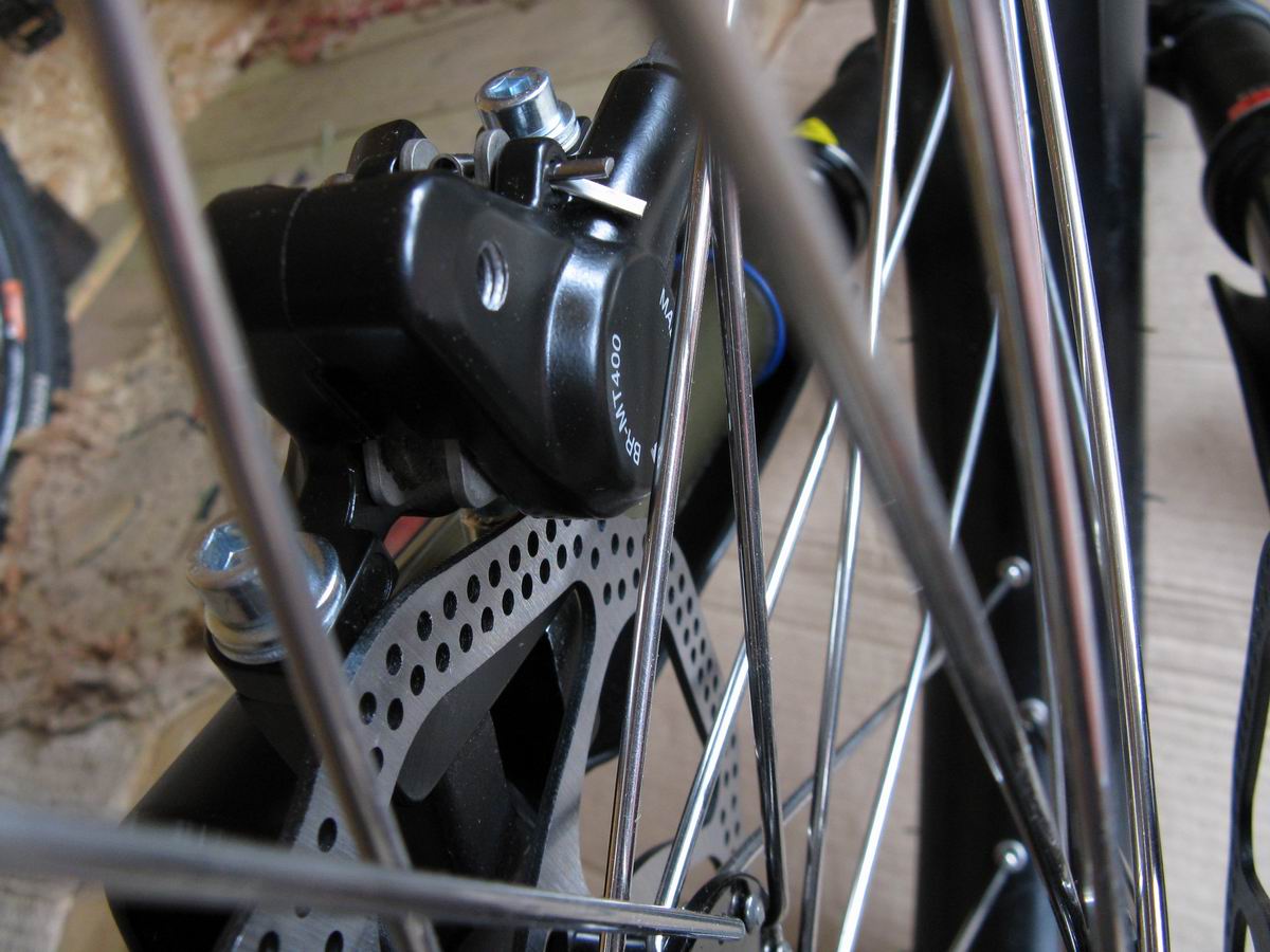

Собрал, опять косяк, калиперы со 160мм дисками не сдружились, задевают за спицы. Придется заказывать большие диски 203мм. На фото родные от вилки USD8 проставки под калиперы, они как раз под 203е диски, видимо не просто так...
Калиперы не зеркальные, правый будет перевернут на 180гр. Пробовал загнуть гидрошланг на 180гр, внутрь вставил провод в фторопластовой изоляции, место загиба подогревал феном, все прошло удачно, шланг загнулся, форму после остывания держит уверенно.

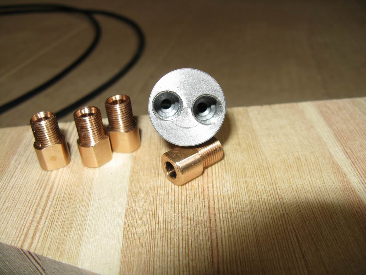

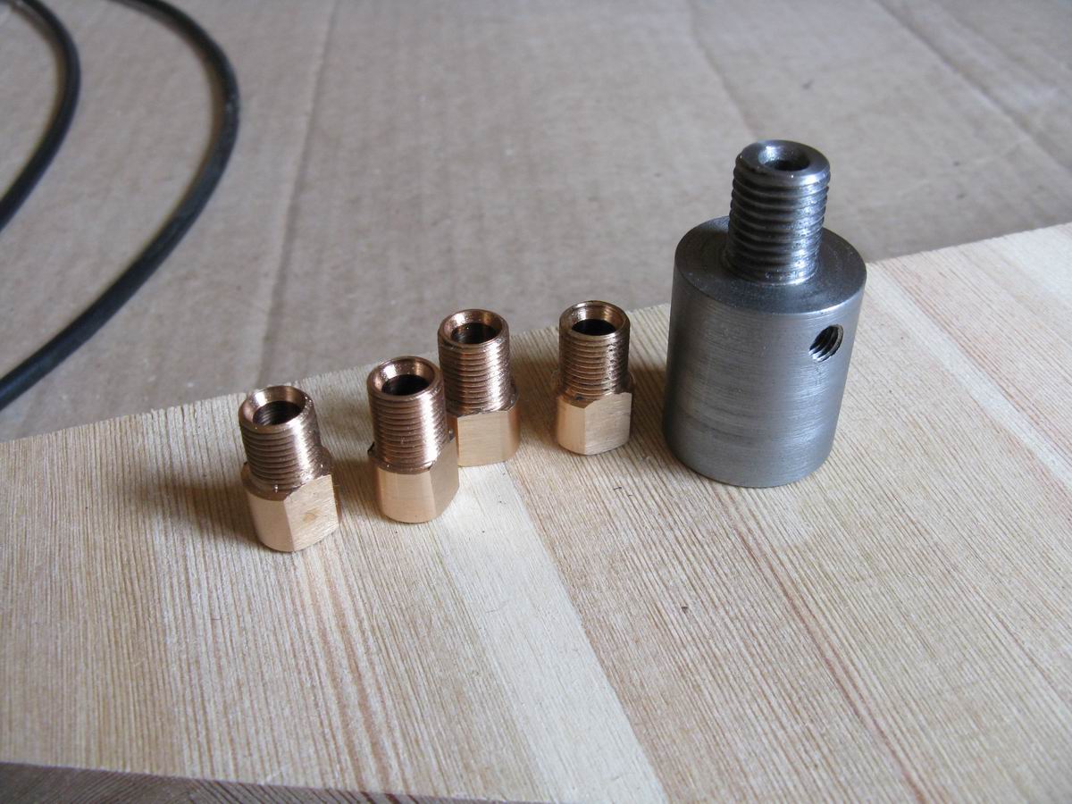

Упражняюсь в токарке, изготовлены из латуни штуцеры для заделки гидрошлангов в калиперы. Выточен разветвитель с моторучки на два велошланга. Опять приключения, шаги резьб не особо распространенные, на вело M8x0,75, на мото M10х1,25. Метчики и плашки пришлось поискать... Спасибо хоть метрические, а не богомерзкие имперские. :)

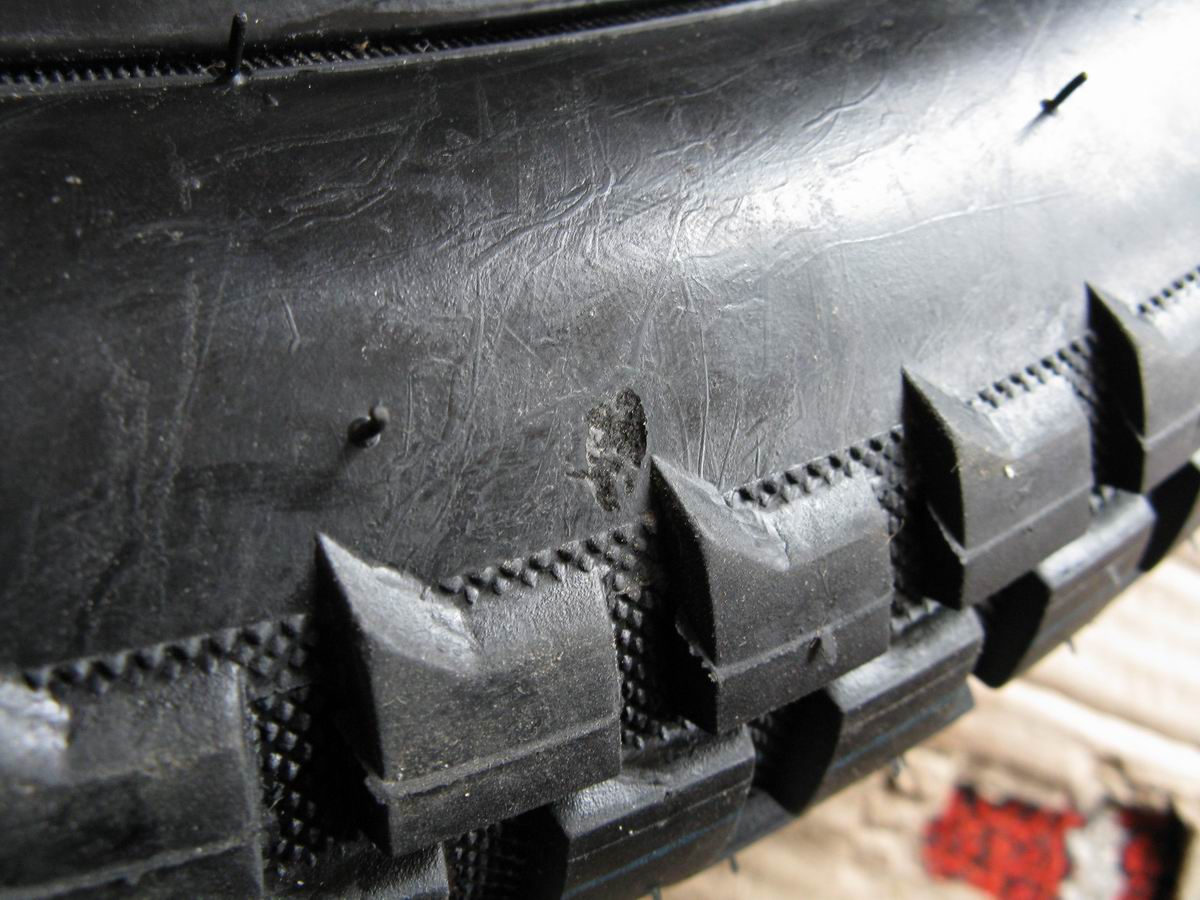

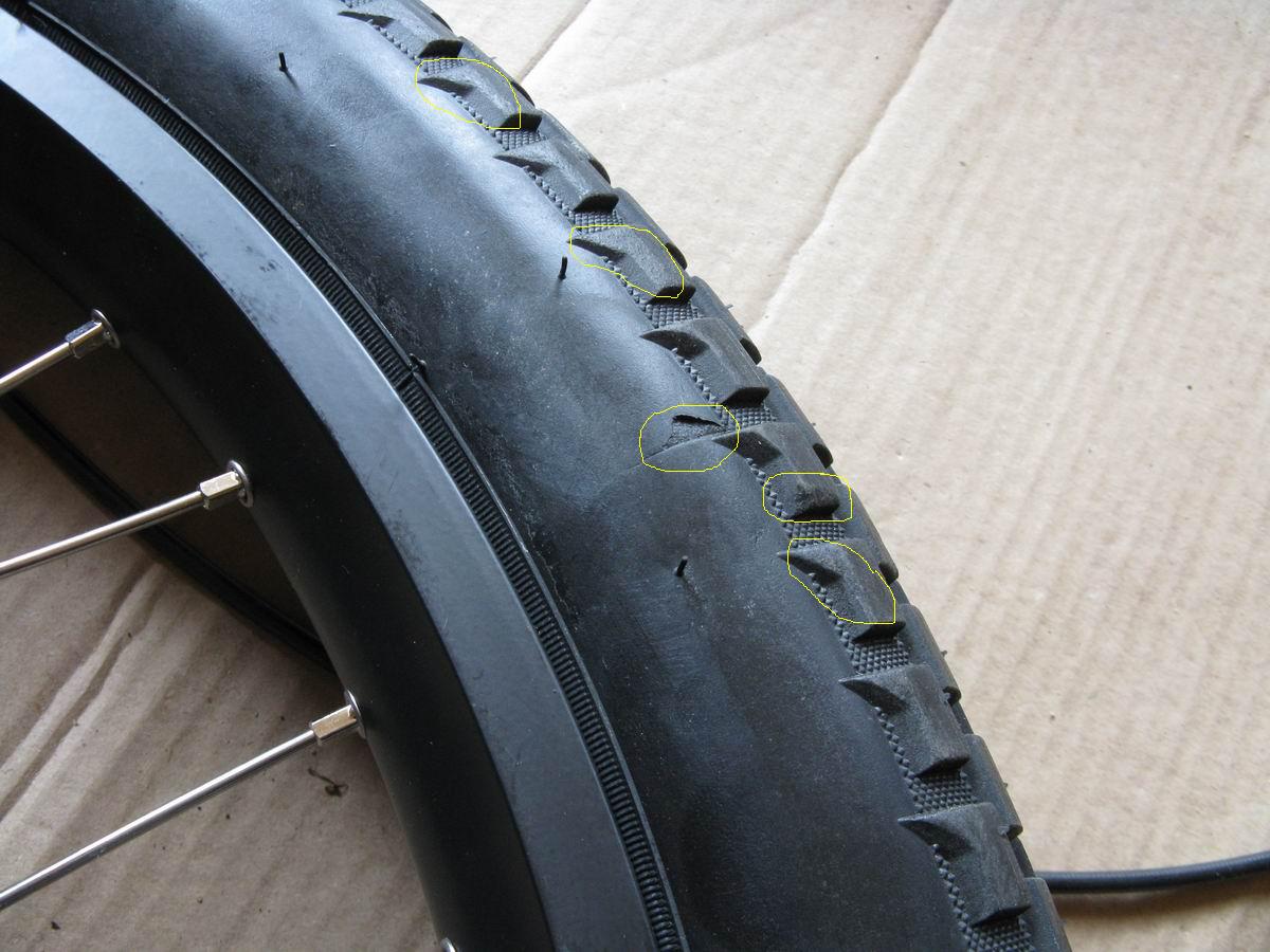

С одной покрышкой печаль, обнаружены дефекты :~-(
Кратеры на боковинах и как будто изношенные шашки на протекторе, задал вопрос в профильной теме

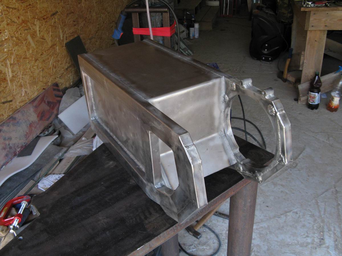

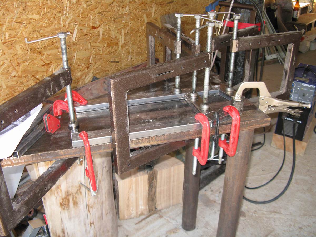

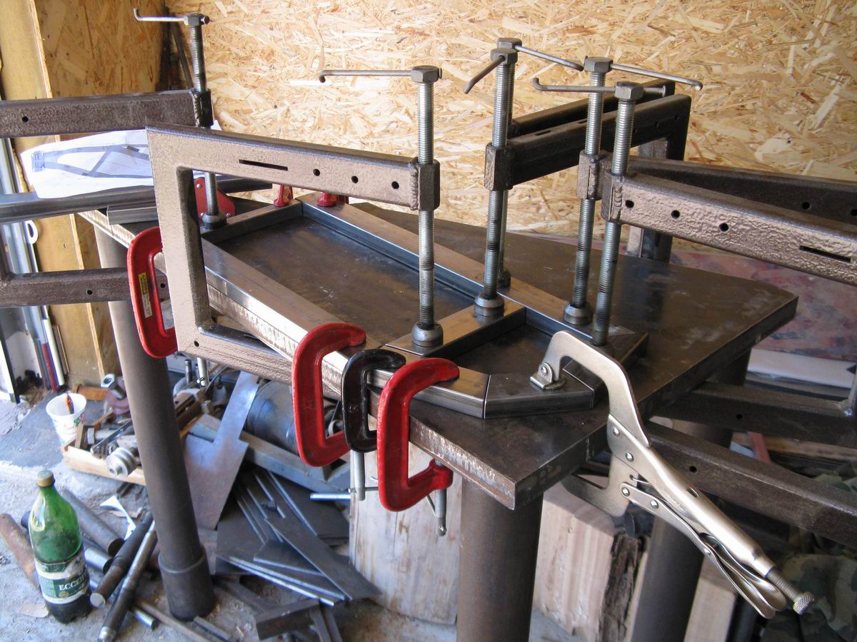

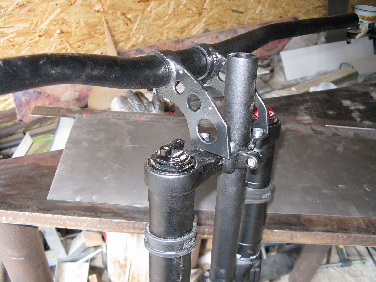

Запилил вынос... каюсь, из 4мм сталюки.
Растолстевший до 225мм в ширину несущий короб. Пришлось 7мм добавить, иначе проблемы с размещением цепи проклевывались.
Предварительная примерка мотора, нужно еще добавить переднее крепление, т.к. корпус кваньшуня является изначально несущей конструкцией заводского маятника, решил использовать данную особенность, веса не сильно добавит, а общая жесткость всей конструкции должна ощутимо подняться.
За швы сильно не пинать, варю короткими швами в разбежку, чтобы металл меньше тянуло, красоты особой не получается. :ah:
