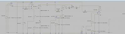

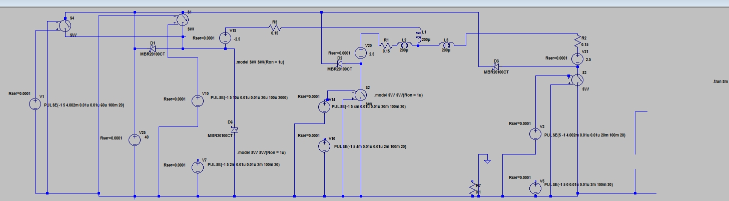

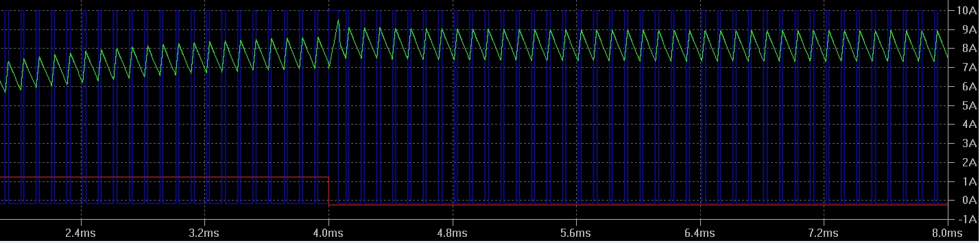

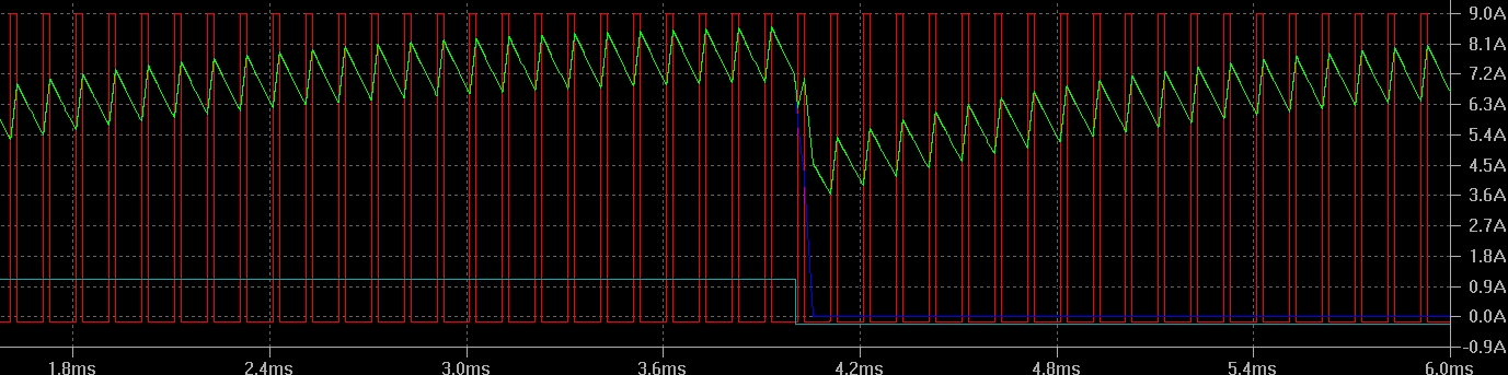

Я попробовал в LTspice помоделировать момент переключения обмоток мотора, в звезде 3 обмотки по 200мкГн каждая, 0.15 Ом каждая, период шим 100мкс. Питание 40В заполнение шим 20мкс. Пказывает что для устранения провала тока 8А требуется ввести компенсаторный импульс 60мкс. Возможно модель не совсем достоверна, хотел с помощью нее критерии влияющие на время компенс импульса выявить.  Вот без компенс импульса:
Вот с компенс импульсом 60мкс:
Схема моделирования

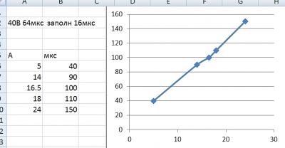

Цитата: Sonar от 03 Фев. 2023 в 14:55Было бы интересно узнать, по каким параметрам он рассчитывает. Ведь для расчёта нужны входящие данные.

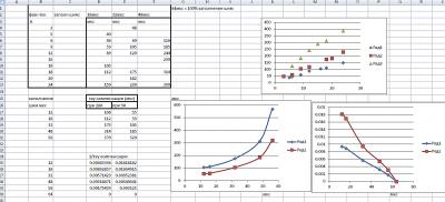

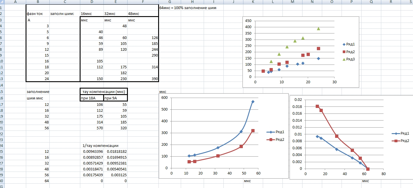

Попробовал помоделировать с разными фазн токами, 40в, шим64мкс, заполнение 16мкс, получается примерно линейная кривая. Можно еще с разным заполнением перебрать варианты.
Sonar
Цитата: kor от 03 Фев. 2023 в 15:58Получается при 8А длительность компенсаторного импульса 4.6 *64мкс=294мкс, а при 24А 6.7*64мкс=429мкс.
У меня частота ШИМ 21,4 кГц
kor
Цитата: Sonar от 03 Фев. 2023 в 17:48У меня частота ШИМ 21,4 кГц
Тогда 8А-220мкс,  24А-320мкс.  и не зависит от текущей скважности щим.
Влияние Кv вероятно происходит из-за зависимости от него  индуктивности обмоток.
  При моделировании прослеживается зависимость длительности компенсационного импульса от:
индуктивности обмоток (прямая линейная зависмость),
фазного тока (грубо тоже прямая линейная зависимость),
и от текущего заполнения ШИМ, если на график подставлять не заполнение а его обратную величину, то тоже грубо линейная зависимость получается.
В результате можно например для конкретного мотора экспериментально подобрать длительность реперного компенсирующего импульса в одной точке (например в наиболее рабочей для мотора, например при реперном шим 50%(32мкс) и реперном фазн. токе 18А) и далее текущую длительность компенсационного импульса высчитывать по текущим параметрам: текущему фазному току и текущей длительности заполнения шим по формуле:
1) F(константа)= 1/реперная длительность импульса компенсационного(константа)
2) х= F * реперный ток(константа) / текущий ток
3) х= х * (макс период шим(константа) - текущий шим) / (макс период шим(константа) - реперный шим(константа))
4) длительность импульса компенсации = 1/х
  Возможно еще понадобится корректировка текущего заполнения шим от текущего напряжения батареи.
Тут данные моделирования, и вычисления по формуле:

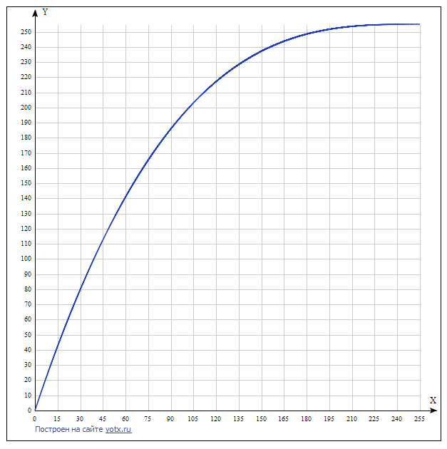

Почти с самого начала, с момента покупки kugoo s2 с золотистым контроллером, меня не устраивал тормоз-рекуперация тем, что степенью нажатия курка я мог регулировать лишь скорость нарастания тормозного эффекта и не мог поддерживать тормозное усилие на одном уровне. Задумка, конечно, была у китайцев не плохая, но она работала криво при съезде, например, с горки. Заменив на свой контроллер - долгое время использовал в прошивке незамысловатую формулу:
brake_out=255-((255-brake_in)*(255-brake_in)/255*(255-brake_in)/255)Она давала такую жесткую зависимость, где X - положение курка тормоза (255 - максимальное нажатие на курок тормоза), а Y - значение ШИМ, которое подавалось на все три фазы двигателя одновременно.
В принципе с таким электронным тормозом уже можно было жить и регулировать усилие торможения при спуске, например, с горки. Однако на средних и малых скоростях оставался неприятный эффект свободного начального хода курка, который был ощутимый и мог доходить до половины всего хода и даже больше. Плюс ко всему такое торможение было довольно резким и схоже с управлением акселерацией по напряжению, а не по току.
На днях, таки, дошли руки до исправления этих недостатков и удалось получить плавное и предсказуемое поведение тормоза, аналогичное механическому. Достигается это следующим способом:
Высчитывается значение ШИМ для данной скорости и конкретного мотора по формуле
speed_pwm=255/bat_voltage*(eRPM/(magnet_count/2*kV)), где "bat_voltage" и "eRPM" - текущие значения, а "magnet_count" и "kV" - константы.
Далее, опираясь на показания ШИМ по скорости, находится значение ШИМ тормоза для синхронного управления нижними силовыми транзисторами в полумостах
brake_out=255-speed_pwm+(speed_pwm*brake_in/255)В моем случае я использую 8-битную глубину ШИМ, по этому все постоянные значения прописаны с этим учетом.
